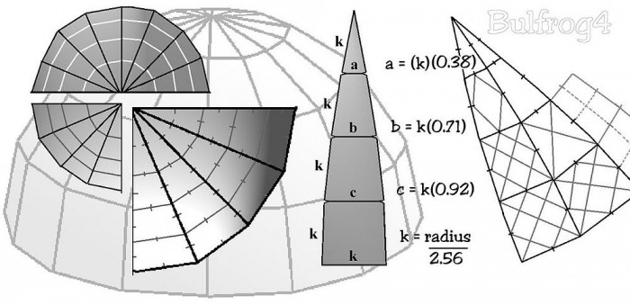

Tuon hakusi tuloksissahan on ihan hemmetin hyvä kuva! Pelkästään sen avulla tekee ihan ihmeellisen hienon muodon levypaloista kinnerin keulaan - kuvassa on annettu mittojen suhteet. Käsittäisin, että "radius" on "pohjaympyrän" säde.
Tuollainen tylppä pyöreä muoto nokassa on aerodynaamisesti toimivampi kuin terävä piikkimäinen - tai ainakin näin minua on opastettu.
Viestit: 7580
Re: Suksiboksikinneri?
Tuohan lähentelee vesipisaran kärjen muotoa, mikä pitäisi olla aerodynaamisesti aika lailla optimi.
Terävämpi kärki olisi vaan paremmin silmään sopiva, mutta ei tuo tylpempikään ole pois suljettu vaihtoehto.
Viestit: 1873
Siinähän kuvassa on mumeeriset arvot mitkä antaa kaniisti kaareutuvan muodon kärjelle. Mikäli haluat muodosta terävämmän, kasvatat vain k/(a,b,c) suhdetta. Naulat sabluuna ko kohtiin ja taivutat teräsviivaimen känauloja päin, niiin häipyy loppukin kulmikkuus muodosta.
Itte varmaan tekisin kartongista 1/2 mittakaavassa pari harjoituslevitystä, joiden perusteella voi skaalata takuulla onnistuvan lopputuloksen..

Onko tuo tosiaan niin helppoa, että kertoo vaan suhdeluvut jollain mieleisellä kertoimella?
Teräsviivaimella interpolointia suunnittelin itsekin.
Kartonkimalli on hyvä idea!

Entä jos jakaa 2,56 vakion kahdella, niin saanko 16 palasta supistettua 8 palaseen?

Harppimalli samasta aiheesta.

Ei mene ihan lineaarisesti toi 8/16 kulmion muutos, koska mitä enemmän kappaleessa on kulmia, sitä enemmän pinta oikaisee kehäpituutta. Vrt ympyrän kehäpituutta ympyrän sisään mahtuvan kolmion sivujen pituuteen. Kolmion kehäpituus on huomattavasti pienempi.
K lienee kasikumiolla 2xsin22.5xr , missä r on levyn reunan etäisyys keskipisteestä. Mut käytännössä onnistuu kun piirrät haluamasi poikkileikkauksen ja mittaat siitä.
Viestit: 1873
Jos piirrät mittakaavassa haluamasi keulamuodon sivuprofiilin esim ruutu- tai millimetripaperille, voit profiilin etäisyydestä keskipisteeseen laskea k;n haluamallasi tiheydellä .
Mut toi sun postaama levitysohjehan kyl kertoo kaiken tarvittavan. Siinä esitettyä levitystekniikkaa on mahdollista soveltaa muihinkin kupumuotoihin, kuin puhtaaseen palloon. Ylin kuva kuvaa tässätapauksessa keulan sivuprofiilia ja voit hahmotella itsellesi siihen haluamasi muodon. Kun muoto on selvillä jaat pinnan harpilla tasaväleihin(esim: a-g) ja seuraat ohjetta..
Käytännössä mitä terävämmän muodon haluat sitä pitemmäksi levitys a-g venyy.

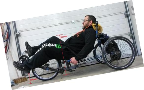

Otin sivukuvaa Luggarionin ajoasennosta. Polvi on ylimmillään noin 800mm maasta ja kantapää alimmillaan noin 200mm. Onko tämä liian makaava asento kinneriin? Jos nostaisi selkänojaa pystympään ja laskisi poljinkeskiötä alemmas, niin "konepelti" ei tulisi niin pahasti näkökenttään?

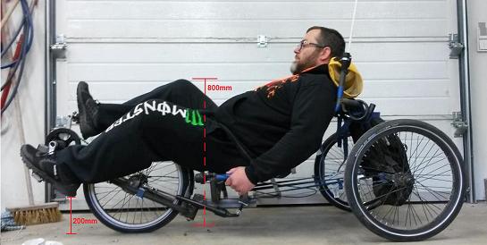

10 astetta kallistettu :? Penkki ja keskiö näyttäs nyt olevan samalla korkeudella.

Onko tarkoitus tehdä tuo 10 asteen muutos jalkoja laskemalla, vai päätä nostamalla. Jalkoja voi laskea noin sata milliä helposti, mutta sitä suuremmat laskut rajoittavat ohjauskulmaa kantapään ottaessa kiinni maahan. Jos haluaa tuon ongelman pienemmäksi, pitää laittaa pystympi ohjauskulma.
Istumakorkeuden nostaminen ei minusta ole kovin hyvä idea, sillä kiikkeryys pahenee ja katettavaa tulee enemmän. Ehkä hieman voisi nostaa, muttei niin paljon, että täytyy perää leventää mieluumminkin kaventaisin.
Minä pitäisin perän kapeana ja istumakorkeuden matalana ja parantaisin näkyvyyden laskemalla jalkoja ja lyhentämällä kampia. Samalla kantapääkorkeudella 50 mm lyhemmät kammet laskevat konepeltiä 100 mm. Kun tuohon lisätään se 100 mm mikä kantapäillä on varaa laskea, niin sieltä saisi 200 mm pois konepellin korkeudesta.
