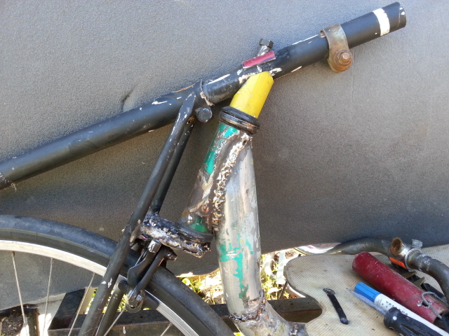

Tuunailin, eilen yhdysputken ja ohjausakselin kiinnitystä, Jorin ja Pastorin esimerkkejä mukaillen. Erona tässä on, ett on kierteetön - hitsasin akseliputken sisään omatekosen mutterivirityksen - yhdysputken läpi, pulttilla kiristys tähän mutteriin. Ohjaustanko tulee yhdysputken jatkeeseen. Yksinkertastui ja luulen ett keveni myös.

Viimeistelyä vielä (tulikohan väärä sanavalinta :? ) Kuvassa myös jarrut sovituksessa, pientä lovea vielä ni mahtuu kiekko pyörimään.

Toi Petrin visioima klämppi ei vakuuta 100%sti. Jos mä ny rakenteen tajusin oikein, ni siinä on puristus vinosti puomiin nähden. PuritrttaeSsahan osat pyrkii mahdollisimman lähelle toisiaan, eli tässä tapauksessa klämppi pyrkii kääntymään kohtisuoraan. Tällöin klämpin puristus löystyy ja rakenne ei kanna enää pintojen välisten kitkan, vaan ainoastaan pultin taivutuksen varassa.
Sori kritiikki ja kijrotus vihreet, kännykällä rasittavaa kaivella niitä pois. En jaska.
Viestit: 2030
Re: RR Imatranajot - MBB-road and racing
Mut hyvinkin toikin klämppimalli voi tossa kohteessa toimia, sillä ainoastaan jarutellessa siihen tulee(?) auki repiviä vomia. Paino- ja polkuvoimat taitaa painaa sitä vaan kii päin. Hyvä seo! :P
