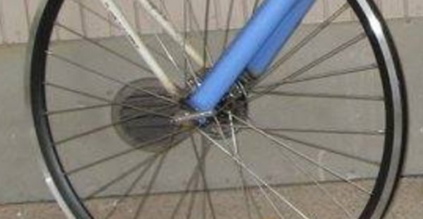

Niihän siinä kävi eilen , että kojeajo oli tuomittu epäonnistumaan . :oops: Ei pitänyt pikalinkku kahta kahta haarukan päätä paikallaan. Kun polkasi , niin asetukset siirty .
Ei hätiä mitiä , nyt rakennetaan sille toiselle oma kiinitys piste.
Sitä tää rakentaminen on . Saampa tehtyä samalla säädön siihenkin , jos tartee säätää sylikulmaa . :roll:
Syksyiset kojeajot siirtyy syylomaviikolle .
Oppi on tässäkin siis tullut kantapään kautta . Ohjaus tangon siirsin toiseen paikkaan . Löysin sille luonikkaan paikan pikku sovittamalla . Siittä kuvia myöhemin .
Havainnollistava kuva.
Ratastern pikalinkku.jpg (28.9 KiB) Katsottu 4014 kertaa

Mulla kyl pysyy kaks tropparia polkiessa aloillaan pikalinkun varassa. Kovissa jarrutuksissa tosin rengas hieman kääntyy vinoon, mut sekin varmaan korjaantuis, jos viitsis tehdä troppilovesta jämptin..
Pyörä siis mbb- ja pikalinkku joku sram-x9.
Re: STERN MBB rata ??
Mitenkäs tuo on mahdollista, kun pikalinkkuakseli on tavallisesti niin lyhyt, ettei ulotu edes yhden dropparin läpi. Pikalinkun toimintahan perustuu nimenomaan siihen, ettei akseli ulotu läpi asti ja estä linkkua painamasta dropparia sisäpuolen säätömutteria vasten.
Viestit: 2017
Enny muista, mut jotain vilunkia siihen piti tehä. Ja aivan kiikun kaakun se tosiaan on et akseli riittää.
Ei se siis missään nimessä mikään hyvä systeemi ole. Laiskuuksissani laitoin sillai, kun en jaksanu toista kiinnityspistettä tehdä ketjuhaarukalle.

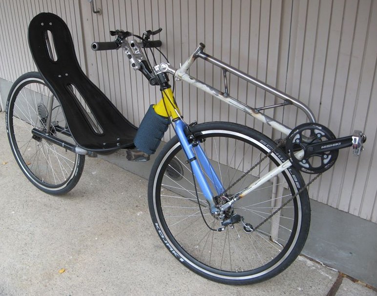

Ensinmäinen ajelu suoritettu . Ohjaus täytyy tehdä tukevammaksi . Antaa periksi ja on liian lähellä tuota masua . :roll:
Muuten kyllä luonikkaalta tuntuu . :roll:
lisäsin kuvan -jori

Ensinmäiset kilometrit ajettu . Huomaa että renkaat ovat ilmatilavuudeltaan pienenmät Kojakit . Tien pinnan värinät välittyy toisella lailla selkään . Yllättävän helpolta ajaminen tuntu , kun sai säädöt kohilleen .
Mihinkään Laajavuoren nousuihin ei asiaa olisi . Harjoitellaan siis Jyväsjärvee ympäri , katsotaan kestääkö paikat pyörässä .
Toivottavasti tää "helle syksy" , jatkuu pitkään . Saa kaiken rimmattua kohalleen .
Jotain pientä vieritettävää viellä . Korvakkeiren hitsaamista , että pysytään sit Elokuussa viellä takakatetuissa . Ties vaikka saisi "senjori" haastajan radalle . :mrgreen:
Eilen kun toin pyörän Vaajakoskelta , niin totesin kuljettamisen helpoksi . Senkus nostaa pyöränkuljetustelineeseen . Sen kummemmitta purkamisia tekemättä .
Nyt pysy puomi paikallaan , kun kiinitin sen omasta mielestä asiallisesti . Omiin korvakkeisiin . Etupyörän huoltaminenkin tulee näin helpommaksi . Kun ei tarvitse väkertää . :roll:
