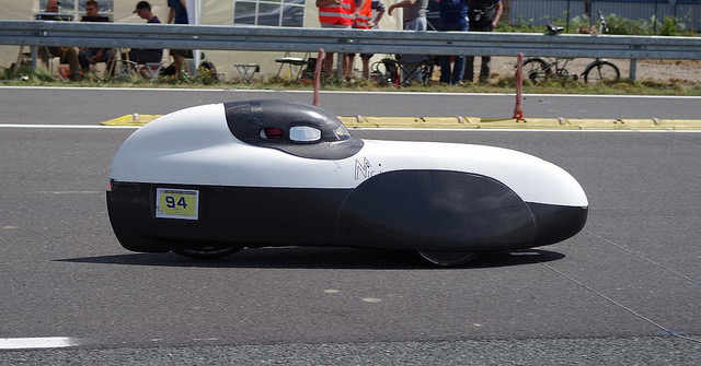

Sitä se tekee laminaariseksi (hitaasti paksuneva ja paksuin kohta melko takana) muotoiltu kate. Vastus on pieni, kun kaikki on sileää ja puhdasta, mutta pienikin epätasaisuus pilaa tilanteen aika pahasti.
Viestit: 17963
Re: Battle Mountain 2016
Jos kärpänen vaikuttaa noin paljon, mitä vaikuttaa tuo kamera (luulen sitä kameraksi, "evä" takana)? Toki se on siinä mielessä oikeassa paikassa, ett on tuolla paksummankohdan takapuolella mutta jo aikasemmin miettiny, eikö se voisi olla keulassa, pelkkänä silmänä?
Ei se siellä takana vaikuta paljon mitään. Olennaisin osa vastuksesta, kitkavastus, riippuu tuon kuvassa valkoisen osan sileydestä. Paksuimman kohdan jälkeen virtaus muuttuu joka tapauksessa pyörteiseksi (turbulenttiseksi), eikä siinä enää niin pahasti haittaa pienet lisäkiemurat.
Tuossa on nerokkaasti pantu avaussauma sille kohdalle, jonne ns. laminaarikupla muodostuu, eli laminaarinen virtaus muuttuu muodon paksuimman kohdan ohittamisen tai muun muoto"virheen" takia turbulenttiseksi. Näin on saatu laminaariosa helposti sileäksi ilman saumojen teippailutarvetta. Huomatkaa, että laminaarialue ei ajokin alla ole kuin aivan lyhyt pätkä ennen etupyörän ulostuloaukkoa.

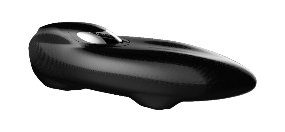

Eta on kieltämättä yksi parhaimmista laminaaridesigneista, mutta uskon että Francescon Metastretto on vielä nopeampi (tuulilasi on täysin yhtä katteen kanssa, eli ei pilaa virtausta tuolla edessä. Huomatkaa tarrat on sijoitettu taakse turbulenttiselle alueelle):

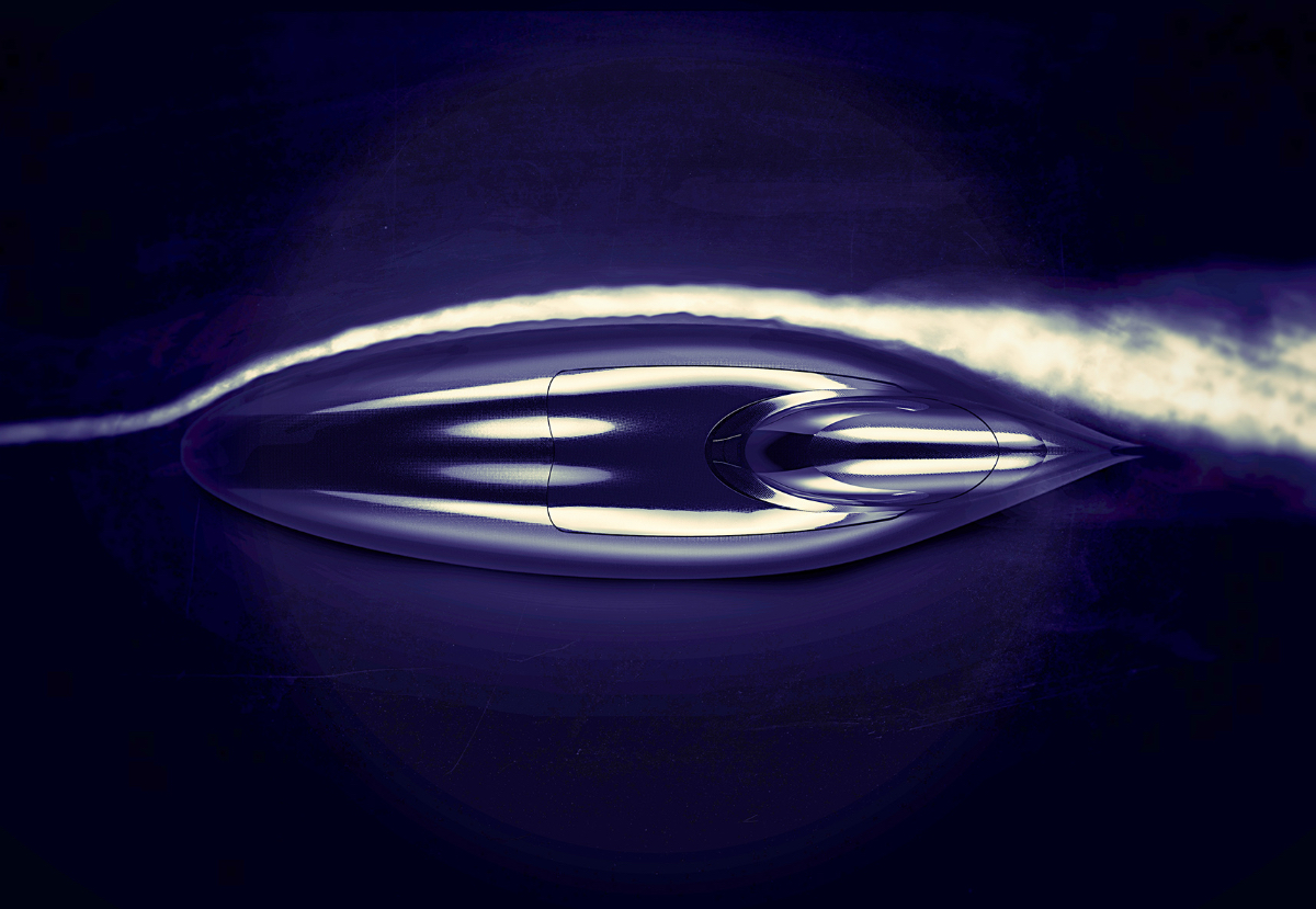

Laitetaan nyt tämä kuva havainnollistamaan laminaarivirtausta, vaikka onkin itse tehty:
Yläprofiili on helppo piirtää tai linjata pyörään kuin pyörään, ongelmat alkavat sivuprofiilia piirtäessä, imho. Taas Avus (paljastavampia kuvia joutunee vielä odottamaan, sori):
Polkimet vievät niin paljon tilaa edessä että nokasta pitää tehdä aika pitkä jotta saadaan poikkipinta-alaa kasvatettua hyvässä suhteessa (ilmavirtaa kiihdytettyä). Seuraava ongelma on polvet, jotka vievät myös paljon tilaa ja katteen poikkipinta-alan ihanteellinen kasvattaminen blokkaa ajajan eteenpäin näkemiskyvyn melkein kokonaan. Tästä syystä nykyveloissa on usein polvikyhmyt. Laminaarimuodossa hartioille jää kyllä reilusti tilaa, eli ajajalla on aika mukavat oltavat siellä päässä.
Avuksessa isot kylkipinta-alat on suunniteltu tuota laminaarista ilmavirtaa silmällä pitäen, keskellä polvikyhmyt ja luukut ja ajajan naama tietysti pilaavat ilmavirran. Pohjaan ja laitteen alta virtaavaan ilmaan on myös kiinnitetty erityistä huomiota, toisin kuin monissa aika tasapohjaisissa nyky veloissa.
Jos nyt mietitte vaikka DF:ää:
Muodon puolesta olisi paljonkin parannettavaa, mutta DF:n nopeus perustuukin lähinnä pieneen kokoon (kitkapintaan) ja todistetusti erinomaisiin ajo-ominaisuuksiin ja ennenkaikkea kovakuntoisiin kuskeihin.
Ihanteellisen laminaarisen muodonhan tekisi helposti, jos ei tarvitsisi ottaa huomioon friction dragia eli kitkapintaa, joka pitää minimoida myös. Käytännössä siis tehdä mahdollisemman pieni kate. Tämän lisäksi ihmisen ja komponenttien mahduttaminen mahdollisimman pienikokoiseen, hyvänmuotoiseen katteeseen on valtava haaste, mutta myös mielestäni koko homman suola. Mahdollisuudet ovat loputtomat ja parhaat käytännöt löytyvät pikkuhiljaa tosi elämän testissä. Virtausdynamiikka analyyseistäkin saadaan kaikki irti vasta kun on vertailupohjaa tosielämästä ja tarvittaessa tuulitunnelista (nämä uudet nopeimmat laminaaripyörät testataan analyyseissä, tuulitunnelissa ja tosielämässä ja niiden perusteella saadaan vasta lopulliset arvot. Delfthän otti joinakin vuosina jopa takapakkia pyöriensä kanssa - eli tekivät hitaamman pyörän. Meni yksi kausi saada data siitä mikä meni pieleen ja seuraavana vuonna tulikin maailmanennätys)
Meitä jännittää nyt Avuksen kanssa kuinka nopeaksi se osoittautuu - se on nimittäin radikaalisti erilainen kuin nykyvelot: aerodynamiikaltaan ja tottakai arkkitehtuuriltaan. Ehkä Velotilt käyttää joitain samoja ideoita designissaan, mutta sen suunnittelija auttoikin myös Avuksessa :)

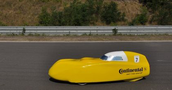

Mites Milan, eikös se ole kaupallisista nopeimmasta päästä? Siinä on kuitenkin muhkuraa muita enemmän, perustuuko se mahollisimman pieneen otsapinta-alaan?
lowrides
Site Admin
Viestit: 592
Liittynyt: 22 Elo 2007, 21:26
Paikkakunta: Lontoo
Viesti Kirjoittaja lowrides »
Milan on oma lukunsa, hyvä muistutus! Milanin on suunnitellut joku aerodynamiikka guru, joten en uskalla lähteä yhtään haukkumaan. Varmaan joitain pintoja voi olla laminaarisia, mutta väittäisin että suurin salaisuus on pieni koko, eli jälleen pieni kitkapinta (vähän neliömetrejä katteessa)
Tuo otsapinta-ala on vähän harhaanjohtava termi, Jori voi varmaan tarkentaa olenko oikeassa. Suurin osa kitkasta tapahtuu kappaleen pinnoilla ilman virratessa etuosasta takaosaan ja sen kuinka pieni laitteen etusiluetti on, on toissijaista.
Tekemällä noita myhkyjä tai ulokkeita pinta-alaa on käsittääkseni yritetty pienentää. Tai itseasiassa parempi tapa ilmaista asia olisi että Milanissa ei ole ulokkeita vaan sisennyksiä, joilla on yritetty leikata tyhjää tilaa pois katteen sisältä.
