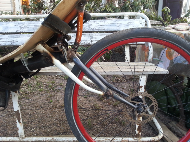

Re: MBB Piirakka 3
Lähetetty: 19 Touko 2017, 17:49
Kirjoittaja PW
Piirakka takahaarukan tuenta.JPG (74.33 KiB) Katsottu 5145 kertaa
Jäykistääkö tarpeeks jos lisään molemmin puolin tuon vihreenputken? Väliaikas ratkasuna meinasin :roll:

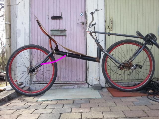

Re: MBB Piirakka 3
Lähetetty: 19 Touko 2017, 17:54
Kirjoittaja PW
Vaiko näin rypytän.JPG (74.37 KiB) Katsottu 5142 kertaa
Parempi?
Re: MBB Piirakka 3
Lähetetty: 19 Touko 2017, 19:00
Kirjoittaja jviirret
Äänestän punaista vaihtoehtoa. Parempi tukea runkoon kuin velttoon penkin tukeen.
Re: MBB Piirakka 3
Lähetetty: 19 Touko 2017, 19:04
Kirjoittaja PW
Joo, heppasin toisen etuhaarukan, suurinpiirtein punasen viivan kohdille, rungon hitsaus vähän lähempänä haarukkaa. Vääntö testi - kauheesti ei jäykistäny, tuntu ett takahaarukka vääntyy ihan tuolta päistään :?

Re: MBB Piirakka 3
Lähetetty: 19 Touko 2017, 19:09
Onkos tuo selkänojantukiputkitus kuparista juotettu. :)
Tuo rypyttäminen on parempi tapa ja täristää vähemmän selkää. Ei se reevarauta tarvitse olla noinkaan pitkä. Lyhytkin pätkä auttaa jo paljon. Hitsaa se reevan pää takahaarukan putken sivuun kiinni niin, että haarukkaputken ylä– ja alapinnat jäävät ehjiksi, niin ei tule väsymisherkkää paikkaa. Ainoa syy, miksi se vinotuki, eli reeva, kannattaa olla pidempi kuin aivan tynkä, on sen tukipisteen jälkeen yksin jatkavan pätkän tyven väsymislujuus, mikä on erittäin riippuvainen hitsin laadusta ja sijainnista. Kaikille, myös ammattihitsareille pätee: Ei hitsiä rasitetuimpaan paikkaan –ikinä.
