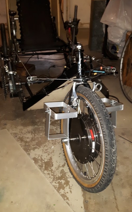

Sen verran tämä jäi vaivaamaan että piti taas kerran ruveta pohdiskelemaan mitä siellä nyt oikein tapahtuu. Edelleen oletan että kyseessä on resonanssi, jossa ohjausmekanismi värähtelee voimakkaasti. Mukana "roikkuu" runko ja kuski tavalla tai toisella. Heräte tulee pyörityksestä, taajuusjakauman sisältäessä pyöritystaajuuden ja sen kerrannaiset, eli 90 rpm vastaa 1.5 Hz + i * 1.5 Hz, i = 1, 2, 3, 4, 5 eli 1.5 Hz, 3 Hz, 4.5 Hz jne. Katselin netistä videoita, osassa värähtely alkoi poljettaessa ja osassa ihan yllättäen lasketellessa nopeuden kasvaessa. Eli esim. takakiekon epäideaalisuus riittänee herättämään värähtelyn. Herätetaajuudet 52 hammasta ja 11 hammasta => 52/11 * 1.5 = perustaajuus noin 7 Hz nopeudella 57 km/h.
Rungon alimmat ominaistaajuudet .... mitä suuruus luokkaa ne ovat? Olen joskus niitä vähän "arponut", mutta ei tähän hätään löytynyt mitään aiheeseen liittyvää dataa. Alle 10 Hz tuntuu pieneltä? Entäs jäykän kappaleen liike, Runko (koko fillari) ja kuski pistemassana jousien (renkaat) varassa. Runko (fillari) + kuski = 80 + 15 kg ja renkaiden puristuma... 5 mm, siitä saadaan pystysuuntainen jousivalio (renkaat), ja sen avulla jousi-massa järjestelmän omnaistaajuus olisi luokkaa 7 Hz pystysuunnassa. Kiinnostava värähtelymuoto on rotaatio pystyakselin ympäri, joka tyypillisesti on selvästi pienempi => kelpaa edelleen osaselitykseksi.
Eli muutosta edeltävään. Wobblaus ei tarviii polkemista, mutta polkeminen vahvistaa värähtelyä. Rungon (fillarin ja kuskin) ominaistaajuus (taivutus pystyakselin ympäri) ei luultavasti ole kyseessä, mutta jäykän kappaleen liike (rotaatio pystyakselin ympäri) kelpaa edelleen osa selityksesksi.
Ja mites tätä sitten voisi hyödyntää SH18:ssa. Sen ohjauspalikat ovat ihan eri planeetalta. Se ohjausvaimennin lienee toimiva, ainakin kokeilun arvoinen muutos. Ykkösvaihtoehtona kannattaisin sähkömoottorin kiinnittämistä etupyörään (+ akkujen siirto eteen). Mä luulen että se siirtää ongelmataajuutta rajusti ja toivottavasti samalla poistaa myös muut ongelmat ... tulee kolme kärpästä yhdellä iskulla, wobblaus katoaa, pitoa lisää etupäähän ja moottorin vetely vähenee.

Lukemani mukaan myös painojakauma ja painopiste vaikuttaa ohjauksen värähtelyherkkyyteen. Mitä matalampi painopiste ja vähemmän painoa ohjaavilla renkailla, sitä vähemmän oskillaatioherkkyyttä. Jos oikein ymmärsin.
Re: Muutettu SH18

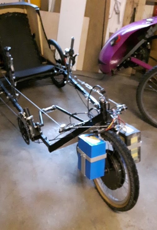

Olen siirtänyt moottorikiekon taas eteen ja tekemässä kehikot akkuja varten molemmin puolin kääntyvää etupyörää. Akut tulevat kiinni etuhaarukkaan ja kääntyvät siis etupyörän mukana. Luulisi nyt väpätyksen loppuvan. Toivottavasti ei ohjaus mene liian raskaaksi. Akuthan painavat n. 5 kg/kpl. :roll:
Re: Muutettu SH18
Tein AL-latasta kehikot akkuja varten. Pienien koeajojen jälkeen tuntuu homma toimivan. Kovempia vauhteja en ole vielä ajanut. Lumisessa vastamäessä edelleen sutii.

Eikös nuo akut kuraannu tuossa kiekon vieressä. Olisiko rintapellin takana keskellä ollut tilaa akuille. Siinä olisivat pysyneet puhtaina, eivätkä olisi lisänneet painavan etupyörän ohjauspainoa entisestään. Rajun näköinen on joka tapauksessa tuo etukiekko mahtavan vetolimpun ja paksujen, radiaalipuolattujen pinnojen kanssa.
Re: Muutettu SH18
On niin naftit tilat etulevyn takana, etteivät akut mahdu sinne alkuunkaan. Ainoastaan controllerin olen kiinnittänyt sille puolelle takalevyyn. Akut ovat muovikoteloidut, eikä niin lialle arkoja. Enempi on ongelma kytkimet, joiden likaantuessa tulee kytkinhäiriöitä. Niille pitäisi olla jonkinlaiset suojakotelot.

Vaihdoin SH26:een nastoitetut talvirenkaat Shwalben Road Cruisereihin. Muutaman päivän sisällä menivät eturenkaat puhki kolmesti tappajasepeleihin. Kunnosti SH18:n ja siirryin ajamaan sillä, ja eikös vaan mennyt nyt takarengas puhki. Vaihdoin siihen Bilteman talvirenkaan, ja nyt näyttää ilmat pysyvän sepeleissäkin ajaessa. On raivostuttavaa, että kaupunki puhdistaessaan ajoteitä, jättää pyöräteille aina sinne tänne tuota karmeeta sepeliä. :twisted: Kun sellaiseen ajaa vauhdilla, menevät renkaat silloin helposti puhki. :evil: :evil: :evil: :evil: :evil: :evil: :evil:
Kun olen vaihtanut SH18:ssa akut etupyörän molemmille puolille, niin on ajotodella rauhoittunut, ja peli kulkee kuin juna. On tosi kiva ajettava, ja vauhtia piisaa, kun etupyörässä on tuo 1000 W moottori kunhan kiekoissa on riittävän kestävät renkaat.
