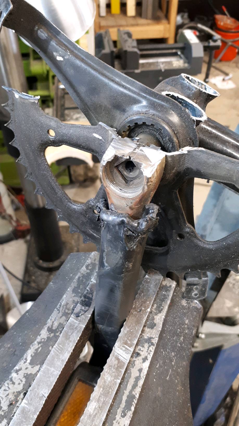

Re: Cruiser easy
Huonosti alkoi pystärin purkaminen. Kampi ei irronnut millään. Lämmitin, kopistelin ja luin loitsuja, mutta ei. Lopulta rälläkkä laulamaan.

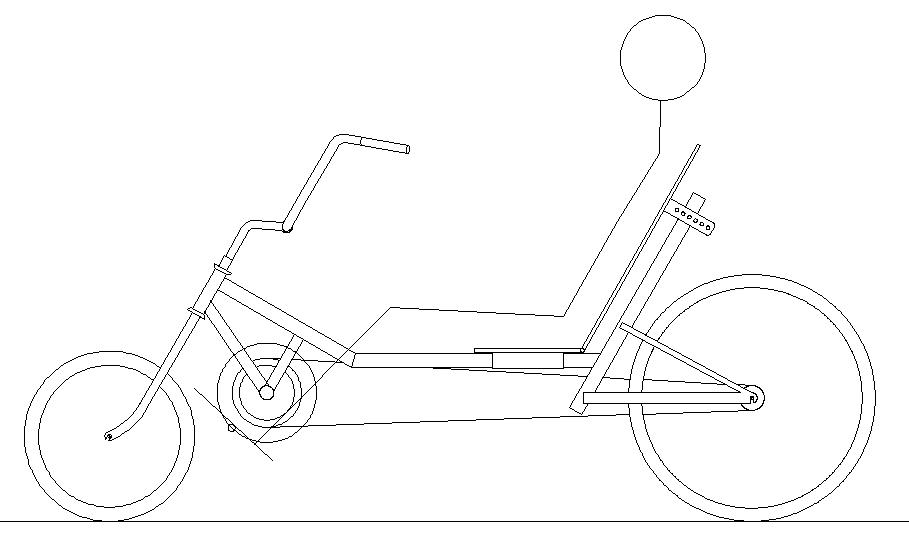

Jotain tuommoista siitä ehkä tulis? :?
Viestit: 7853
Re: Cruiser easy
Piirsin kuitenkin kuvan.

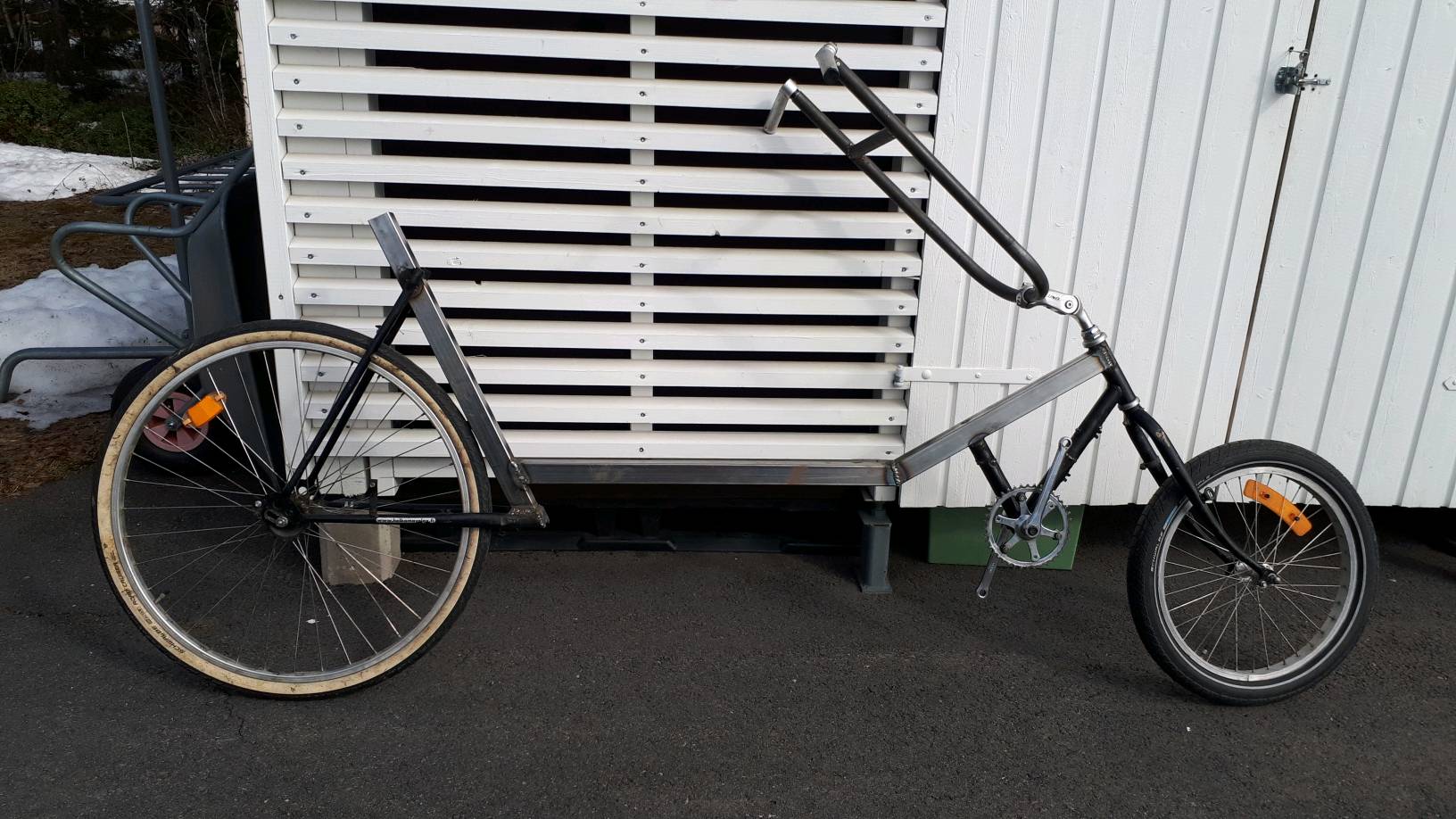

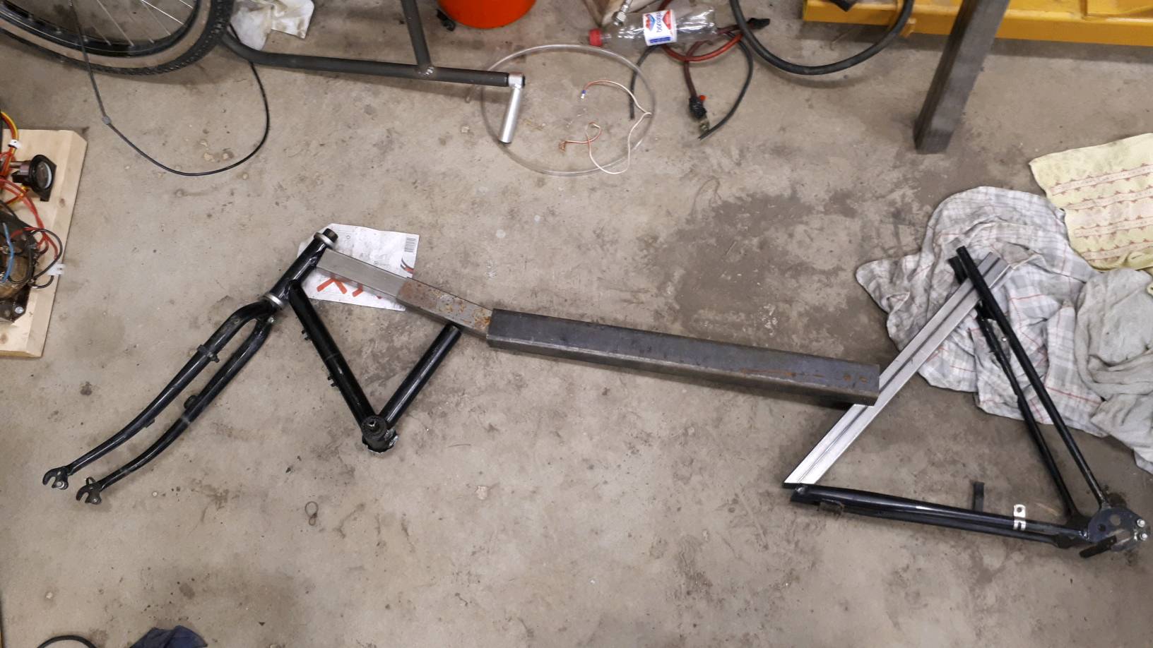

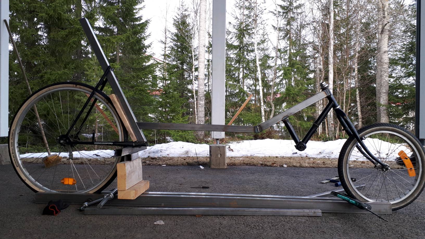

Muutaman sauman sain hitsuteltua.
Re: Cruiser easy
Visuaalisesti tuo kaipaisi alempaa runkoputkea - ainakin ennen ketjun laittamista.
Tuleeks tästä nyt nojakki vai kruiseri :?
Viestit: 7853
Re: Cruiser easy
Alempaan runkoputkeen tulis vaan vetoa, eli aika hento putki kävis.
Kyllä siihen selkänoja on tulossa.

Onkohan jättöä liikaa?
Viestit: 7853
Re: Cruiser easy
Saattaa olla? Piirustuksessa on 93mm.

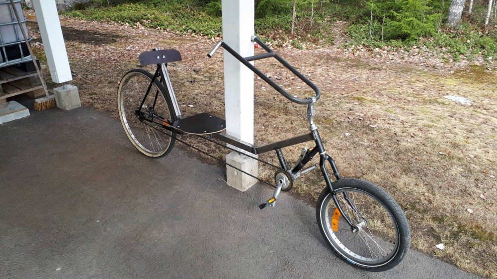

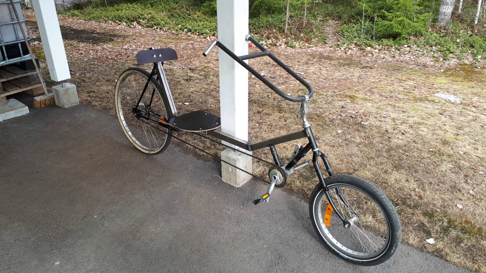

Penkkiä ja ketjua vaille. Shimanon yksivaihteinen takanapa pyöri tosi tahmeasti. Aukaisin sen ja putsasin. Laakereissa oli musta jankkivaseliini ja pölysuojien väliin oli kietoutunut jotain pitkiä karvoja tai hiuksia?!?? Aluksi näytti, että en saa sopimaan kaikkia osia takaisin navan sisälle, mutta vanhojen velojen youtubevideot auttoivat asiaan. :D
Viestit: 7853
Re: Cruiser easy

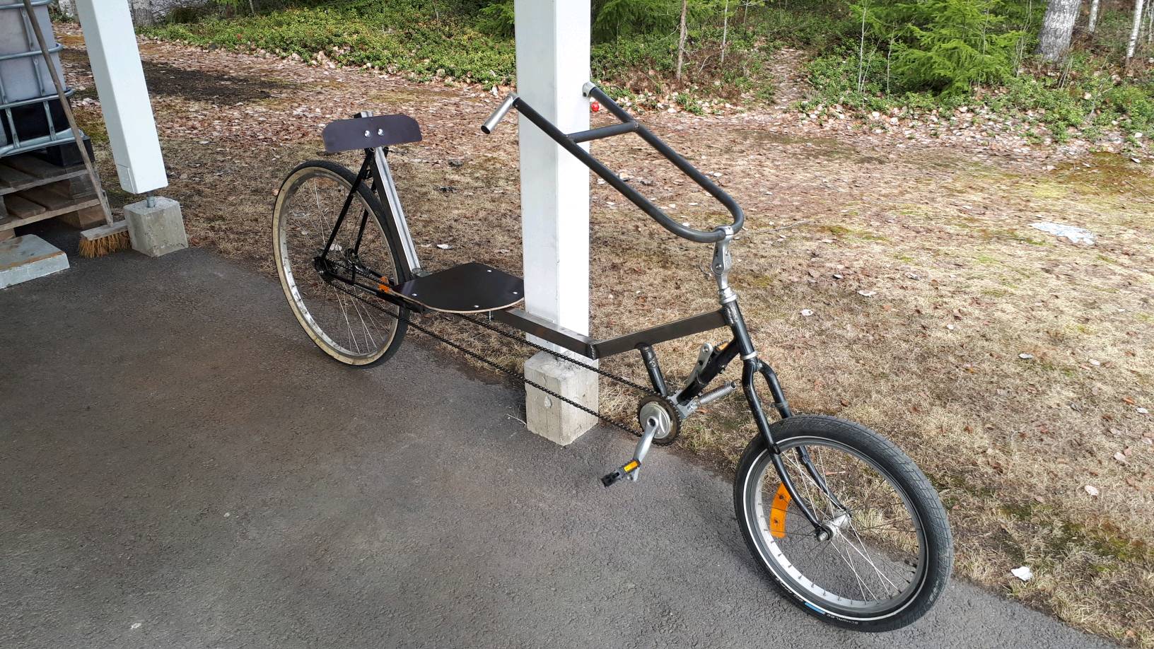

Jes! Onnistunut reinkarnaatio. Kaksipyöräinen nojapyörä, millä pystyin kiertämään korttelin kaatumatta :D
Liikkeellelähtö pelotti ja pelottaa ihan hemmetisti, mutta onnistuu. Ehkä tuosta jättöä pitäisi pienentää. Keskitysjousi auttaa pahimpaan haukkailuun. Selkänojaa täytyy jatkaa alaspäin. Hyllystä ei vaan tähän hätään löytynyt enempää vaneria.
Viestit: 7853

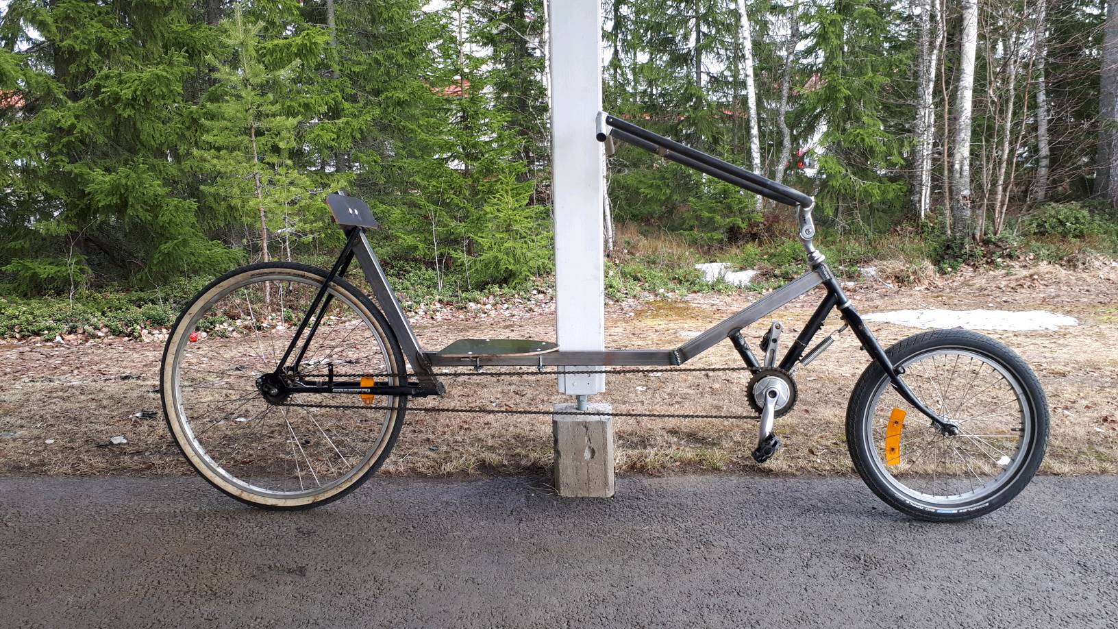

Re: Cruiser easy
Toinen kuva eri kulmasta.
Re: Cruiser easy
Ei se jättö oo kevyt keulaisessa nii justiinsa. Saattaa olla vauhdissa jopa eduksi kun tangossa on iso heiluri.
Viestit: 7853
Re: Cruiser easy
Näyttää päällä istuminen vaikuttavan ketjun kireyteen. Pitääkö tuohon kuitenkin se alempi runkoputki lisätä, vai ketjun kiristin? :?
