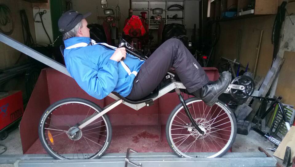

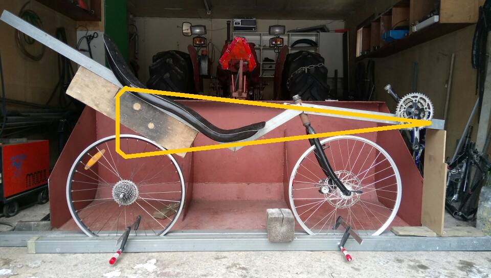

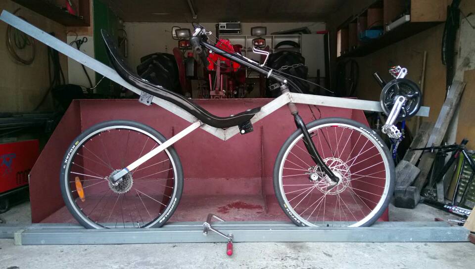

Nostelin valmiina olevat osat rungon päälle ja kumit vanteille:
Istumakorkeus 63cm, kammet 72, nojakulma 25astetta. Kampien ja etukumin väliin jää sentti kun kääntää. Ei tule ongelmia 150mm kampienkaan kans, penkissä säätöä 2cm taaksepäin jäljellä.
Pari kuvaa kuskin kans
Stemmi nykäisty higracerista, liian pitkä vaikka lyhennetty minimiin. Mukavan pieni heiluri tulee jos hamsteritanko jää käyttöön. Ainakin tuolla voi lyhentämisen jälkeen koeajaa. Paluuketjun ohjurille pitää alkaa harmiton paikka hakemaan.

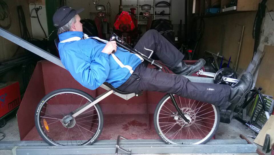

Aika suoraksi menee polvi kammen etuasennossa, minulla tehot katoavat noin suoristetulla jalalla ja en ole varma kivun aiheutuksesta polveen. Koska en pitkään pitänyt kampia kaukana.
Hauska nimen syntytapa.
Re: Porkkana
Tuossa kuvassa jossa oikea jalka suorana ei nilkan asento ole normaali polkaisuasento :( Otatin tuollaisen että näen kuinka alas polvi alimmillaan voi mennä ja suunnitella vähän paluuketjun pylpyrän paikkaa.
Toisessa kuvassa takana oleva jalla on polkaisuasennossa, mutta ikävä kyllä näkyy vähän huonosti.

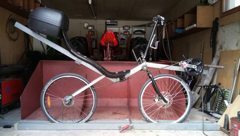

Semmosta suunnittelua tänään. Boksille keksin paikan vahingossa. Senku katkaisee putken pään vaakasuoraan ja pistää siihen kiinnikkeet boksin pohjalevylle.
Ketjun ohjuria en onnistunut ratkaisemaan. Kun vetopuolelle ei ole tarkoitusta laittaa ohjuria niin paluu puolen ketjulle jää tosi vähän tilaa rungon ja vetopuolen ketjuputken väliin :(
Pitääköhän kokeilla rullan sijaan loivalle mutkalle väännettyä teräsputkea. Luulis ettei se syö ketjua pilalle ja kun pistää pultilla kiinni voi vaihtaa uuden ketjun vaihdon yhteydessä. Mielipiteitä/ideoita.

Azubissa oli alunperin paluuketju ohjattu ihan vaan loivasti taivutetulla suht pehmeällä muoviputkella joka oli "kelluvasti" kiinnitetty runkoon nailonhihnoilla. VEtopuoli oli samanlaisessa suorasa putkessa, mutta se ei ohjannut ketjua, olipahan vaan suojana. Toimii ihan hyvin ja putki kestää tuhansia kilometreja. Itse an laittais metallliputkea ainakaan. Putken materiaalista en osaa sanoa, tuntumaltaan muistuttaa ämpärimuovia ehkä.

Taittopyörää ei voi viedä paljon taaemmas tai paluupuolen ketju alkaa ottamaan kääntyvään eturenkaaseen ja tulevaan lokasuojaan. Taempana vetopuolen ketju on myös lähempänä runkoa jos takana iso ratas käytössä, eli vielä ahtaampaa. Tuonne runkoputken "kainaloon", emäputken kylkeen voisi laskea, mutta siltikin tulee ahdasta, ainakin tuolla rullaluistimen rullalla.
Kaupallisissa näyttää olevan että vetopuolen ketjua vedätetään ulospäin ja paluupuolta sisäänpäin, siksi ei ole niin ahdasta. Mä ny taas välttelen vetopuolen rissaa niin pitkään kuin mahdollista.
Jos ohjainmutka olisi terästä voisi sen sisään tunkea pätkä puutarhaletjua. Putki toimisi kiinnikkeenä ja vääntäisi letkuun sopivan mutkan. Putkessa viehättää myös se, että se pitää ketju varmasti paikoillaan. Rullalta saattaa tipahtaa ja sotkeekin enempi.
