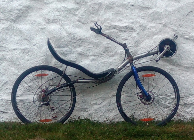

Tasapainosen näkönen pyörä. Mikä siinä penkissä hiertää?
Tuo muistuttaa selän kaareltaan ensimmäisen kierroksen Puolan penkiltä. Niissä alkoi minulla rintakehän kaari (lapojen kohdalla) liian alhaalta. Keuhkot painuivat kasaan yläkropan kumaran asennon takia, jopa sattui toisinaan lapojen väliin rankaan, kun pitkään ajoi kiemurtelematta penkillä. Selän suora osa on tuossa penkissä aivan naurettavan lyhyt.

Penkin korkeus on 59cm ja näyttää siltä että saan kammet 25 senttiä ylemmäs, ehkä. Tiukkaa tekee.
Pitääkös noi mitat paikkansa? Kammet oli täyspitkät? Hieno pyörä.
Metaa on hyvä kopioida :)
Jori kertoikin pitkälti mikä penkissä on vikana. Velodreamerin L-koko olisi ollut mulle turhaa pituutta lukuun ottamatta "täydellinen".
Tässä on muodot väärässä kohdassa ja yläosa kaareutuu niin aikaisin ja voimakkaasti ettei selkä ole koko matkaltaan penkissä kiinni. Ylempään "monttuun" jää ilmaa penkin ja selän väliin.

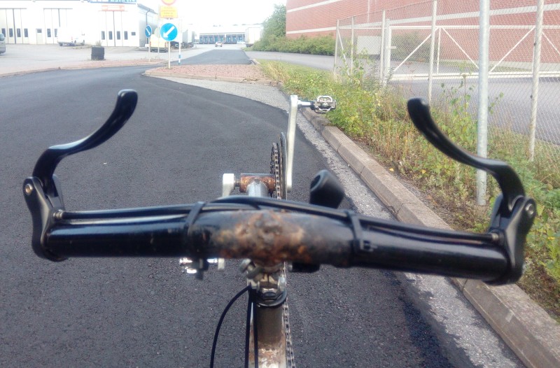

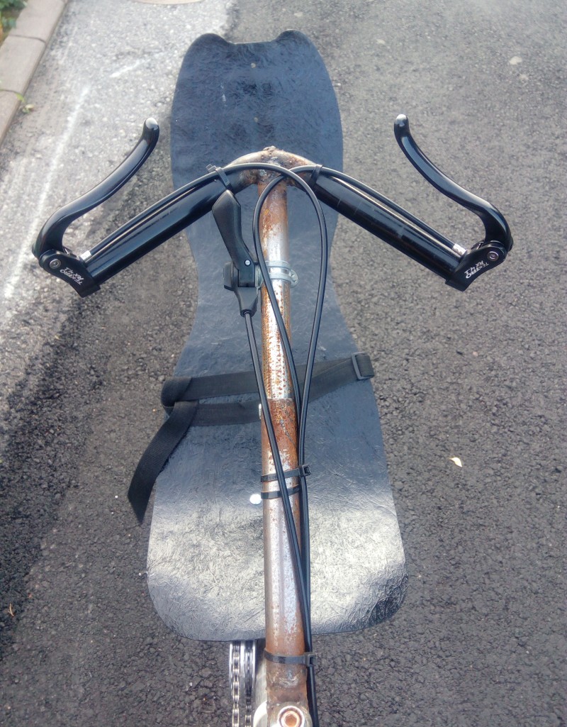

Tuosta ohjaustangosta olisi kiva nähdä myös kuvaa... näyttäisi siltä että jarrukahvat on takaperin ja sarvet osoittaisi taaksepäin.
Onhan penkissä joku pehmuste ? Mulla on 2-kertainen Ventisit näissä kovissa penkeissä aina ja sanoisin suorastaan mukavaksi.
Ohjaustango on suunnilleen tälläinen:
Tangonpääjarrukahvat ja kitkavipu stemmissä. Otan kuvan niin näet.
Ilman pehmustetta menen. Penkki vaihtuu jossain välissä paremman malliseen. Ehkä kun/jos PW tekee uuden tilauksen Velodreamerilta :?

Tuo maantie-takavaihtaja ei oikein vaijereineen istu kokonaisuuteen, tuohon jos vaihtaisi simpan tai SRAM:n maastovaihtajan niin vaijeri lähtisi suoraan haarukkaputken suuntaan.
Mulla on pölyä keräämässä SRAM X.7 mid-kehikolla ja liipasin jos kiinnostaa... 9-vaihteiselle pakalle.
Joku maastohalpis romukasasta tuo on. Samaa mieltä olen siitä että pyörä tarttee vaihtajan, jossa vaijeri lähtee eteen. Vaijerit saa silloin tosi siististi :D
Tuo on vielä 7- tai 8-vaihtaja ja on ihmeissään 36 piikkisen rattaan kanssa. Vaihdan sen jossain välissä.
Ei taida X.7:n kanssa riittää kitkavivun vetopituus :( ja indeksoitua vipua ei ihan helpolla mulle tule.
Taitaa penkki olla muutaman millin ylempänä ja keskiö muistaakseni 11" ylempänä. Pistän mitaten. Kammet on täyspitkätsize=85[/size] 165milliset :mrgreen:
No nyt on pari kuvaa. Alemman yritin ottaa silmien kohdalta.
