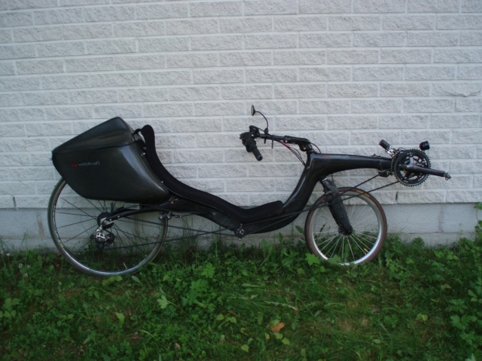

Heitän yhden pyörän vielä kehiin, voin luopua Velokraft VK2 nojakistani. Runko roikkuu ilma osia pajani seinällä, tok sen ajokuntoon laitan jos kiinnostusta löytyy. Kuvakin jostain tällä foorumilla löytyy (nojapyöräsi kuva - ketju).
Paino on kevyimmillään kokopyörä ajokunnossa 8.2kg, oli kisasetuppi ilman mitään ekstroja.Runko painaa 2.7 Kg ja retkisetuppina pyörä noin 12kg, siinä on takakopa, dynamovalot, 3x9 vaihteita ja ei-ihan-kisagummit alla. Pyörä on takuulla sporttinen, säätövaraa on mutta pituutta täytyy olla yli 160cm jotta edes kandee yrittää säätää.Kiinostaako? Pyörä asuu Turun kupeessa Kaarinan ja Liedon rajamailla.

http://www.nojapyorafoorumi.fi/viewtopi ... vk2#p21509
Teron Velokraft VK2

Tervetuloa kokeilemaan! Täytyy putsata pyörä. Veikkaan että 167cm sopii, itse olen 12cm pidempi joten kampia pitää säätää lähemmäksi. Taitaa muuten olla mun VK2 kisakunnossa suomen kevyin nojakki?

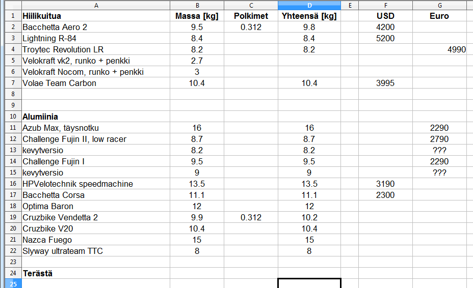

Liitteessä on 2 pyöräisten Nojakkien painoja. Ne eivät ole täysin vertailu kelpoisia sillä osa mittaa massat ilman polkimia ja ilman penkin pehmustetta. Jos ostaa / saa jostain asiallisen rungon halvalla, niin siihen voi upottaa kasan euroja, ostamalla kevyitä komponentteja. Oman V2 (Tadpole) dieetti sisälsi:
  • uudet etu- ja taka kiekot, (sisä- ja ulkorenkaat, navat ja pinnat, pikalinkut): takakiekko -850g, etukiekko -370g x 2
  • kammet, polkimet ja eturattaat: -610g
    Nuo tekevät yhteensä: - 2.2 kg. Penkissä olisi varaa pudottaa vielä -500g (<12.5 kg CarbonTrikes SL<12 kg). Runko on molemmissa (V1 ja V2) suurinpiirtein saman painoinen. Muista komponenteista etukiekkojen, jarrulevyjen ja penkin kiinnityspalikat ovat alumiinia. Teräksestä tehtyihin palikoihin verrattuna painon säästö voi olla merkittävä.

Elikäs KPS, mikä on V2:sesi kokonaispaino? Oliko se lähtöpaino jossain 12 kilossa vai mitä meinasit?
Jos tarkkoja ollaan, Oulussa myynnissä ollut hiilikuitupyörä oli takuulla keveimmästä päästä. En muista kysyinkö, mutta varmasti 8 kilon kieppeillä.
Viestit: 4085
Re: Kevyt pyörä kevyehkölle naiselle
Tuo lista on kovin vajaa ja varsinkin noi Velokraftin pyörät voisi melkein ottaa pois koska niitä ei saa kuin käytettynä kun kyseinen firma ei ole ollut toiminnassa 2011 jälkeen.
