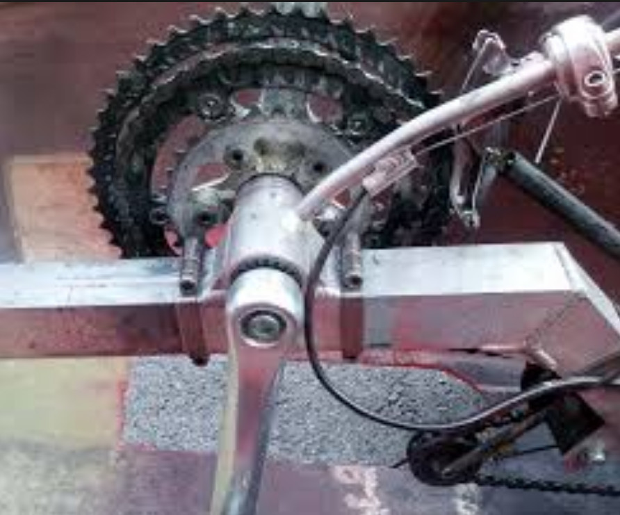

-Kampikeskiökelkan putkeen yksi taitos lisää, ettei polkemisvoima kuormita kelkan kiinnitystä poikittain, kun se ei ole siihen tarkoitettu.
Mitä tämä tarkoittaa? Kuva?
Kuva :wink:
Artsin pyörässä kampikeskiökelkka (alumiininen, jota käytetään kinnereissä) on tuossa vinossa osassa, jolloin polkemisvoima pyrkii kiertämään sitä putken ympäri. Siinä alumiinisessa on sellaiset pitkät jalakset, jotka tukevat putken reunoihin, joten se kestää paljon paremmin putken suuntaista voimaa kuin poikittaista.
Quest BB.jpg (119.63 KiB) Katsottu 7260 kertaa
