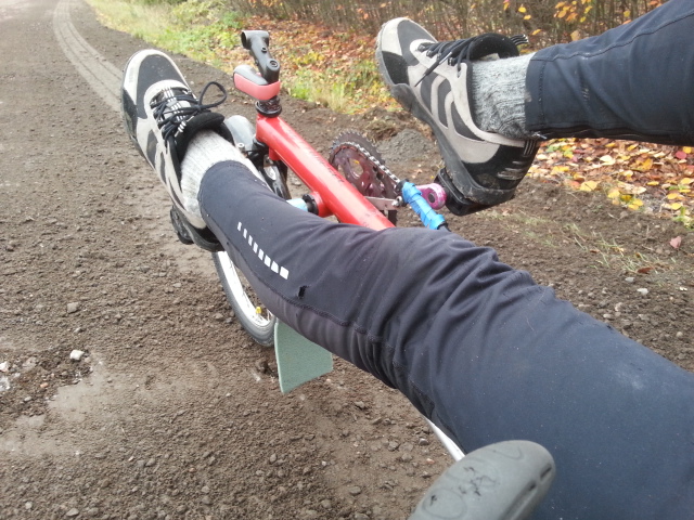

Itselle ei tuo penkki vaan tunnu hyvältä, reiden sivut hinkkaa noihin penkin putkiin. Lonkkakulma sais itselleni olla suurempi, penkin nojakulmaa pystyy ilmeisesti loiventamaan mutta sitten penkin putket häiritsee varmast pahemmin.
Kantapolkijaheimonedustaja ?
Toisaalla jo mainitsin kantapoljentakokeilusta, toinen päivä ei ainakaan huonontanut kokemusta.
Re: Punakettu - Hase Kettwiesel
Omaa kroppaahan siinä pitää kuunnella. Kun ajan lukottomilla niin mulla on pedaali kannan etupuolella, eli keskellä jalkapohjaa. Kantapäillä en osaa polkea, tuntuma on polkimiin vähän kuin yrittäisi seisoa jumppapallon päällä. Jos polkee päkiällä tai jalkapohjalla niin nilkkaa pitää jännittää vain yhteen suuntaan, kantapäällä polkiessa nilkka voi muljahdella molempiin suuntiin. Vaatisi opettelua...

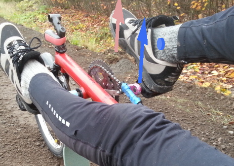

Polkeminen on lopultakin pienivoimaista verrattuna jalan omasta painosta tulevaan rasitukseen. 90 kadenssilla poljinvoima on tavallisessa matkavauhdissa (100 W) keskimäärin vain 100 W/(1,5/s x 2 x pii x 0,17m)= 62N = vain kolmen kilogramman painovoiman verran jalkaa kohti. Jalan painovoima rennolla jalalla polkimella on tuohon verrattuna kolminkertainen. Minulla molemmat jalat vaakasuorana kantapäät vaakalla, näyttää 18 kg. Siksi ne pohkeet rasittuvat nojapyöräilyssä. Jatkuvan nilkkaa taivuttavan painovoiman lisäksi tulee polkemisen aiheuttamat voimat. :shock:
Jalat painavat jatkuvasti alas, joka aiheuttaa nilkan niveleen vakiona pysyvän momentin, joka pitää kumota pohkeella ja voimalla polkaistessa vielä kumuloituu polkaisun aiheuttaman pohjevoiman kanssa yhteen. Siksi nojapyöräilijän klossit ovat taaempana. Tästä kuvasta näkyy, että vaikka Petri polkee aivan kantapäillään, rasittuu nilkka jalan painosta aiheutuvasta momentista, puhumattakaan siitä, että klossi olisi päkiässä.
Nilkan voimat.jpg (111.71 KiB) Katsottu 6557 kertaa
Jaloilla ei ole mitään järkeä paljon ns. nostaa, koska lonkankoukistajat on "suunniteltu" vain palauttamaan jalka joksussa ja kävelyssä eteen ilman kuormaa. Lonkankoukistajalihakset kiinnittyvät yläpäästään osin lantiorankaan ja niitä kovasti rasitettaessa vetävät ristiselän notkolle, jolleivät vatsalihakset ole kovassa kunnossa –yleensä eivät.
Jalkojen oikea rasitussuunta jalkapohjan lisäksi on kantapään suuntaan. Myös polven oikaisuun on kunnon lihakset, mutta varsinaista vetoa, eli polven nostoliikettä ei kannata kuormittaa liikaa. Pyörittäminen on siis parhaimmillaan polkaisun jatkamista juohevasti kuopaisuksi, joka muuttuu kevyeksi nostoksi samalla kun vastapuolen jalka polvenoikaisulihaksilla valmistautuu polkaisuun.
Näistä syistä voiman suunta on varsinkin nojapyörilyssä hyvin suurelta osin voimakkaimmillaan juuri painovoiman suunnan molemmin puolin ja siis rasittaa nilkkaa joko ajan taivutuksella, vaikkei tuolla jännityksellä ole tehoa tuottavaa ominaisuutta, kuin hetken polkaisun keskivaiheilla. Kantapäällä ja ehkäpä mieluummin keskijalalla polkien nilkan vipusuhde polkaisussa jää pienemmäksi, mutta to
