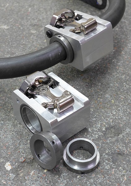

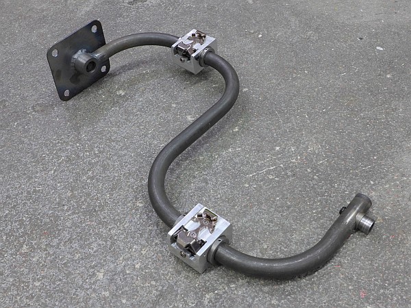

Sain aikaiseksi holkit polkimen laakerien ja kampiputken väliin.
Hylkäsin halkaistut holkit, kun eivät istuneet hyvin. Kokonaisetkin sai liu'utettua hyvin paikoilleen, kun holkin reiästä teki halkaisijaltaan pari kymppiä isomman kuin mitä kampiputki.

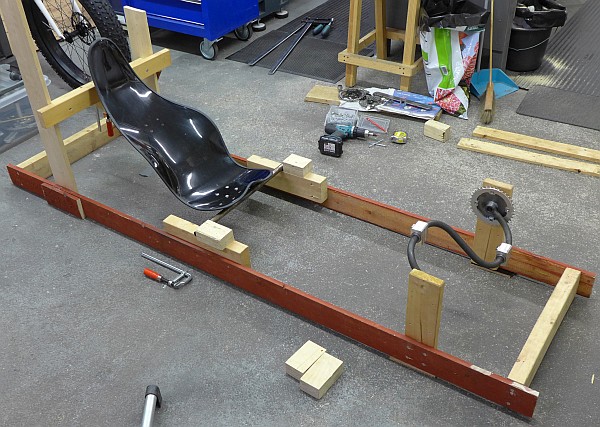

Sitten tarvisi varmaan tehdä jonkinlainen testipenkki, johon kammet ja penkin saa kiinni -> pääsee mittailemaan kuskin tilantarpeita.

Jos oon oikein käsittäny, niin edellinen kuva sisältää viikon vapaa-ajan askartelun! Siis pelkkä kampisysteemi polkimineen!
Mulla ei kyllä into riittäis "ihan" maaliin saakka vääntää kaikkea tolla pieteetillä! Mut tulee hieno..

Jos oon oikein käsittäny, niin edellinen kuva sisältää viikon vapaa-ajan askartelun! Siis pelkkä kampisysteemi polkimineen!...
Vähintään viikon Kuva!
Toiset on vaan hitaita rakentajia...
Ja mitä kaikkea onkaan vielä suunnitelmissa tähän kulkupeliin...Kuva.
Veivikampi polkimineen on niin epästandardi diy-kokonaisuus, että siinä tuli vähän näperreltyä... Koko muu pyörä rakentuu ympärille sen mukaan, millaisilla mitoilla tuo sattui toteutumaan.

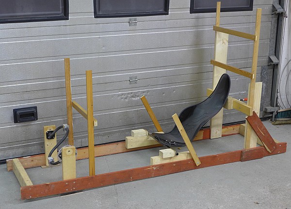

"Hahmottelumallin" (mock-up) värkkääminen alkoi.
Tuolla pääsee toteamaan mm. jalkojen vaatiman tilan, sekä penkin ja ohjausvipujen (tai -tangon) paikat jne...

Malliin lisätty vähän vanhaa jalkalistaa :D.
Kaikki tässä vaiheessa tarvittavat kikkareet paikoillaan, ja pääsee päivittämään suunnitelman mittoja.

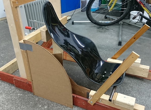

Käsien vaatiman liikkumatilan selvittämiseksi väkästelin puumalliin vielä aaltopahvista "tilavarauksen" takasisälokarista.
Arvelutti että näinköhän kyynärpäillä on riittävästi tilaa heilua lokarien välissä. Nyt näyttäisi siltä että on :) .
Alunperin ajattelin tähän yläohjausta, jopa rattiakin pyörittelin mielessäni, mutta nämä olisivat olleet kulkemisen tiellä. 1CV:ssä kun kuski kulkee kyytiin ja pois vähän eri "reittiä" kuin esim. Questissa tai Mangossa. Lisäksi yläohjauksen kanssa jarruletkujen ja vaihdevaijerien yms. olisi pitänyt olla pitemmät kuin "tankkiohjauksen" kanssa, johon lopulta päädyin. Eli ohjausvivut penkin molemmin puolin.
Nyt suunnitelma alkaa olla siinä vaiheessa, että voisi jatkaa rakentamista.
Kenties jo ensi viikolla vanerikaupan kautta -> poikkeavia rakenneratkaisuja siis luvassa... :wink:

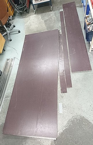

Hain tänään vaneria Ylöjärven Puusta. Tuolta olen puuhankinnoissa saanut hyvää palvelua.
Materiaali on siis 9 mm paksua filmivaneria, jonka toinen puoli on sileä ja toinen karheampi "viirapinta".

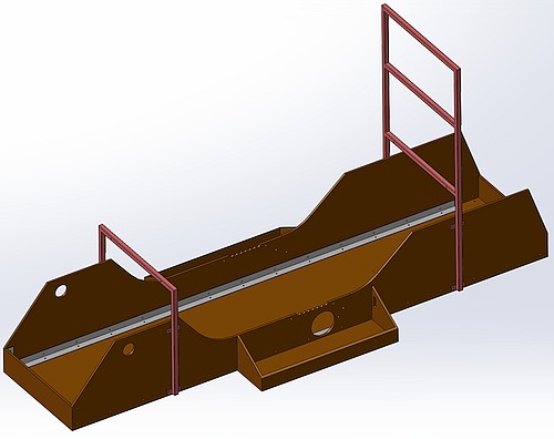

Alla kuva "työkalulaatikosta". Punaiset kaaret ovat teräsputkea, joihin kiinnittyy jousituksen osat. Korkeampi takakaari toimii samalla turvakaarena (hentorakenteinen sellainen, mutta kuitenkin).

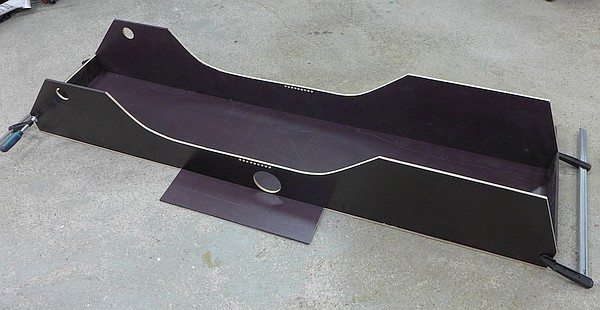

Oli väsynyt olo viikonlopun, eikä projekti edennyt toivotunlaisesti.
No sain sentään sahailtua pohja- ja kylkilevyt muotoonsa.
