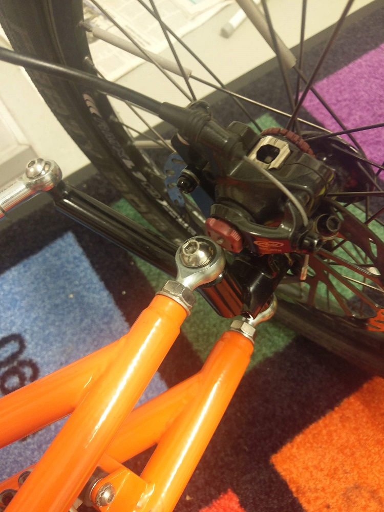

Noniin, uusi runko tosiaan tuli ja kaikki osat alkaa olla paikallaan. Samalla tuli tehtyä kevät huolto muutenkin, mm. vaihdoin öljyt takanapaan.

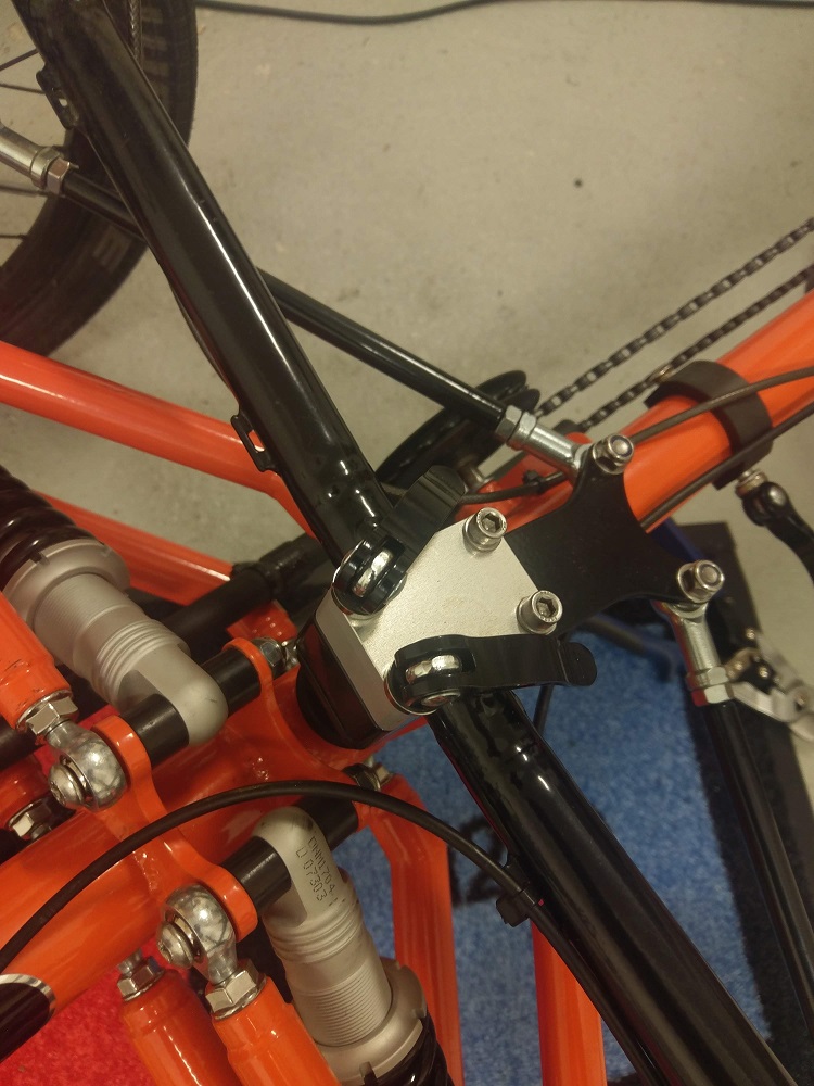

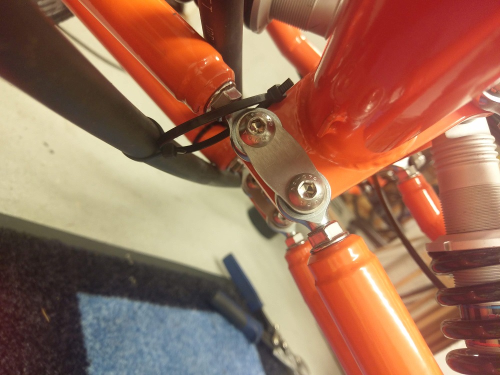

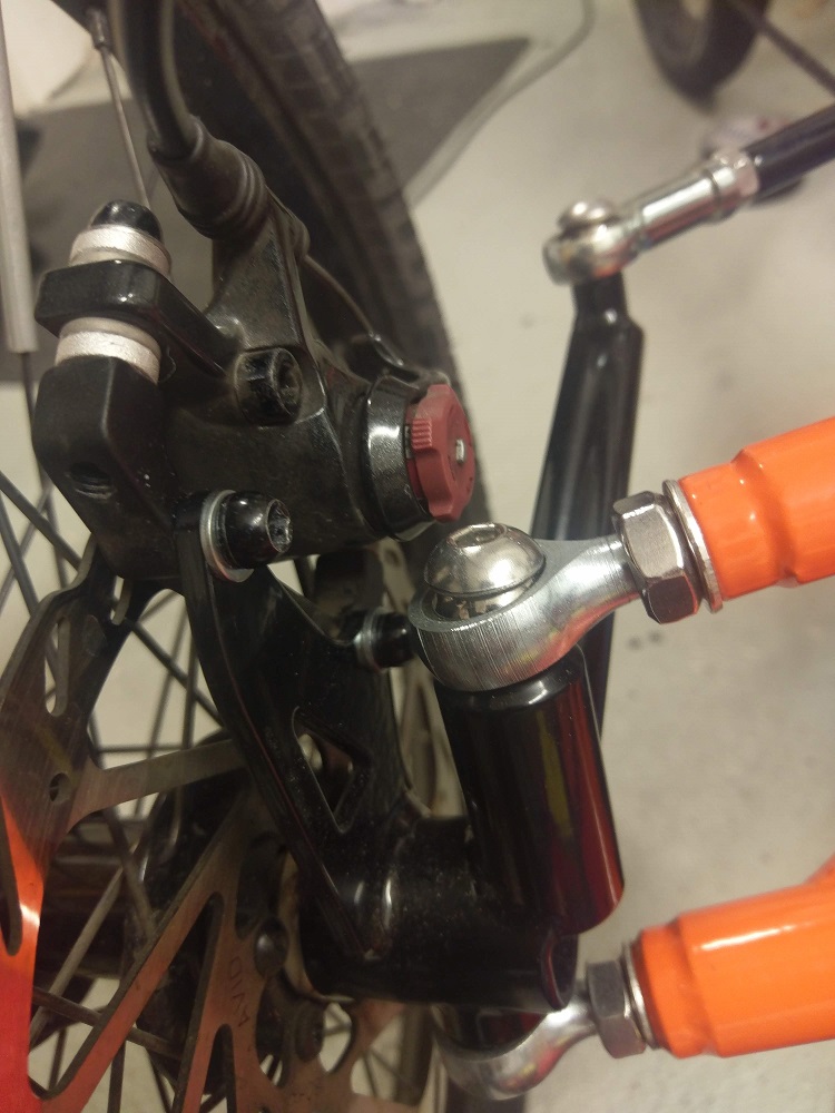

Tässä jokunen kuva noista rungon modauksista:
Jämymmät ohjausnivelet. Nivelet on itseasiassa niin isot että tarvitaan 180-milliset jarrulevyt että jarrusatula ei ota niveleen. Mullahan oli ne 180-milliset alunperinkin, joten ei ongelmaa sen suhteen.

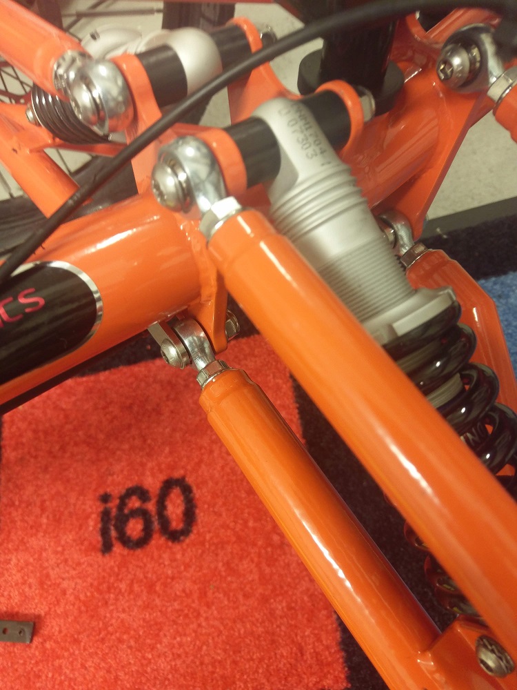

Jorin ideoima "henkseli" oli esiasennettuna alatukivarsien kiinnityksissä.
Toinen kuva ohjausnivelistä. Ohjausgeometrialle ei ole käsittääkseni tehty mitään.

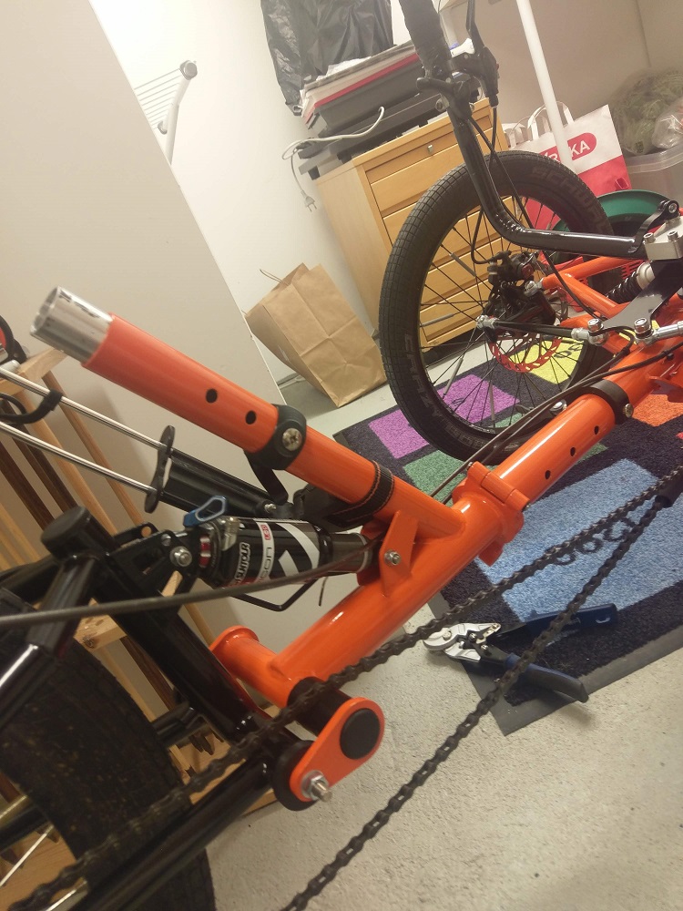

Paksumpi (35mm) satulaputki
Ohjaustangon pikalukitus. Tuntuisi toimivan hyvin, pelkällä lukkojen löysäämisellä ohjaustanko taittuu, ja sen tuntuisi saavan tarpeeksi kireälle noilla. Koeajo vasta näyttää riittääkö pito.
Tässä vielä yksi huono kuva josta näkee että eturipustuksen etummainen laippa on nyt paksumpaa terästä.

... Jämymmät ohjausnivelet. Nivelet on itseasiassa niin isot että tarvitaan 180-milliset jarrulevyt että jarrusatula ei ota niveleen. Mullahan oli ne 180-milliset alunperinkin, joten ei ongelmaa sen suhteen.
Tää pitäis varmaan munkin huomioida mullinsilmiä isontaessa. Liekköhän kaikkien mullinsilmien isontaminen tarpeellista? Osa on vanhassa rungossa M6 ja osa M8. Laitan jossain vaiheessa kuvan, miten koot ovat sijoittuneet vanhassa rungossa.
Viestit: 1252
Re: Specbike Technics Comfort
Ne 8-milliset (?) ohjausnivelet on kestänyt ihan hyvin silleen kun ne on siinä nyt. Eli ne katsii olla ruuvattuina melkein pohjaan, kovin montaa kierrettä ei passaa jättää näkyville. Tarkottaa sitä että etupyörissä on jonkun verran camberia, mutta mun mielestä se taas paransi pyörän käytöstä, eli kantsii tehdä joka tapauksessa.

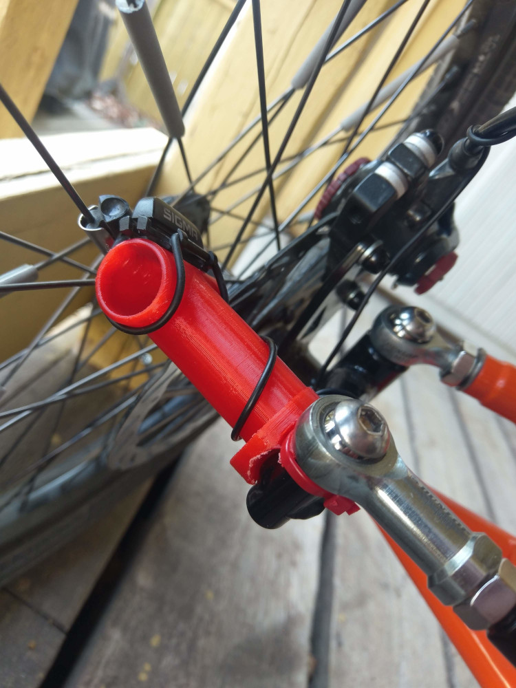

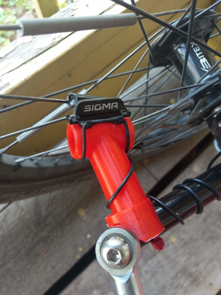

Olen opiskellut CAD-ohjelmiston käyttöä ja 3D-printtausta. Tänään syntyi eka itse suunniteltu funktionaalinen osa pyörään: Matkamittarin anturin pidike.
Left odometer mount.pdf
(108.83 KiB) Tiedosto ladattu 377 kertaa
Varresta tuli vähän pitkä ja anturi tulee turhan lähelle pinnoja, kun en huomannut mitata tuota pinnoissa kiinni olevaa mötikkää ja ottaa sen kokoa huomioon mitoittaessa. Anturit pitää laittaa tuolleen vinoon että eivät osu toisiinsa. Toisaalta ne saa lähelle toisiaan ja etäisyyttä voi säätää portaattomasti :)
Vladimir Specbikelta ystävällisesti antoi käyttöön ohjausnivelten 3d-maallit joiden ympärille suunnitella, en siis ole itse mallintanut niitä.

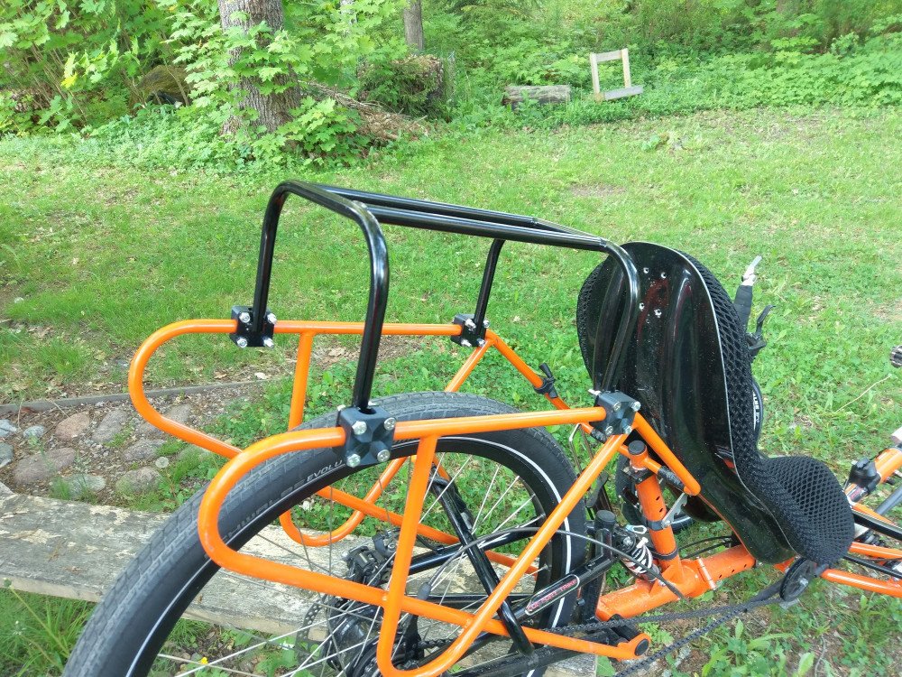

Tarakan korotusosa tuli. On tarpeekis korkea ainakin, trunk bag tulee pään taakse :D Tää varmaan laskettais puolikatetuksei kisoissa laukun kanssa nyt
:) Tarakasta tuli mukavan jämäkkä eikä tuo estä myöskään sivulaukujen käyttöä.

Hyvin tuo on toiminut, ei mitän ongelmia, eli runkoon tehdyt muutokset on olleet toimivia. Toi edellisessä kuvassa ollut tarakan lisäosa jäykistää letkun tarakan mukavasti, ja kyytiin saa sekä tarakkalaukun että sivulaukut.

Viestit: 2043
Mahe kirjoitti:
Höh, onpa aika hullusti suunniteltu tavarateline, jos siinä ei aluksi ole välipuolia ollenkaan. Eihän se ilman niitä voi olla tukeva.
