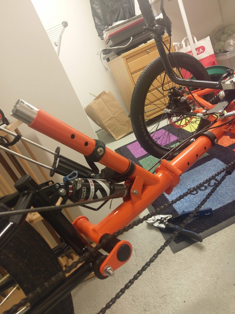

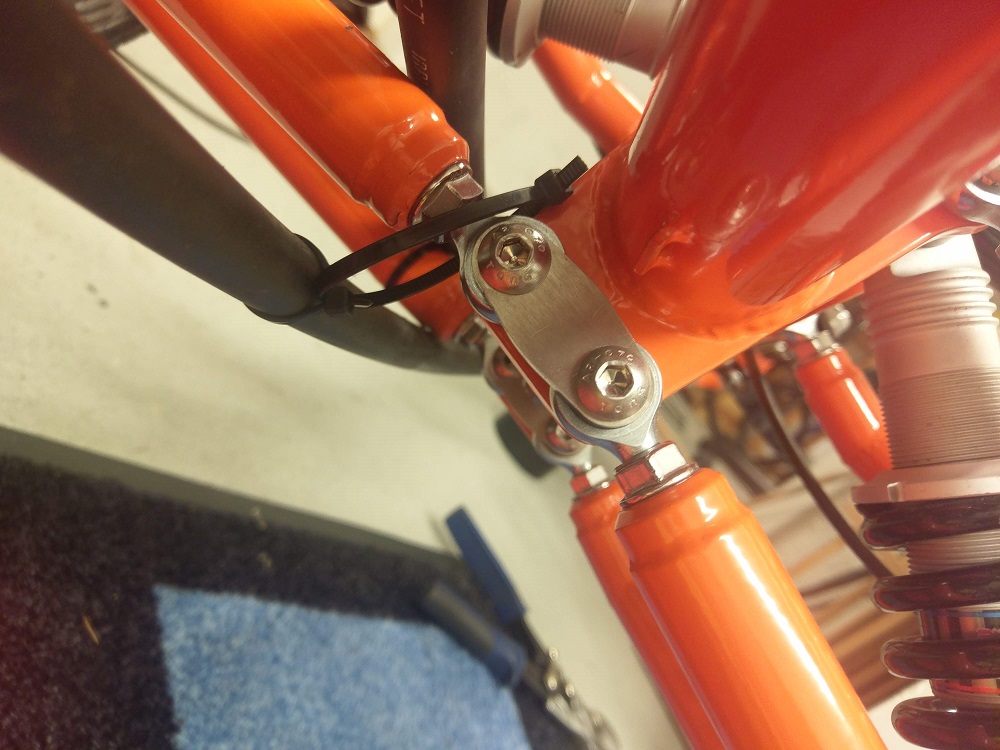

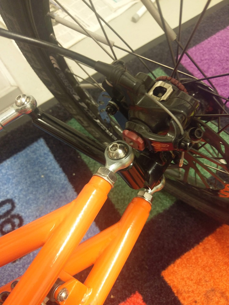

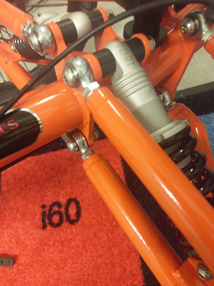

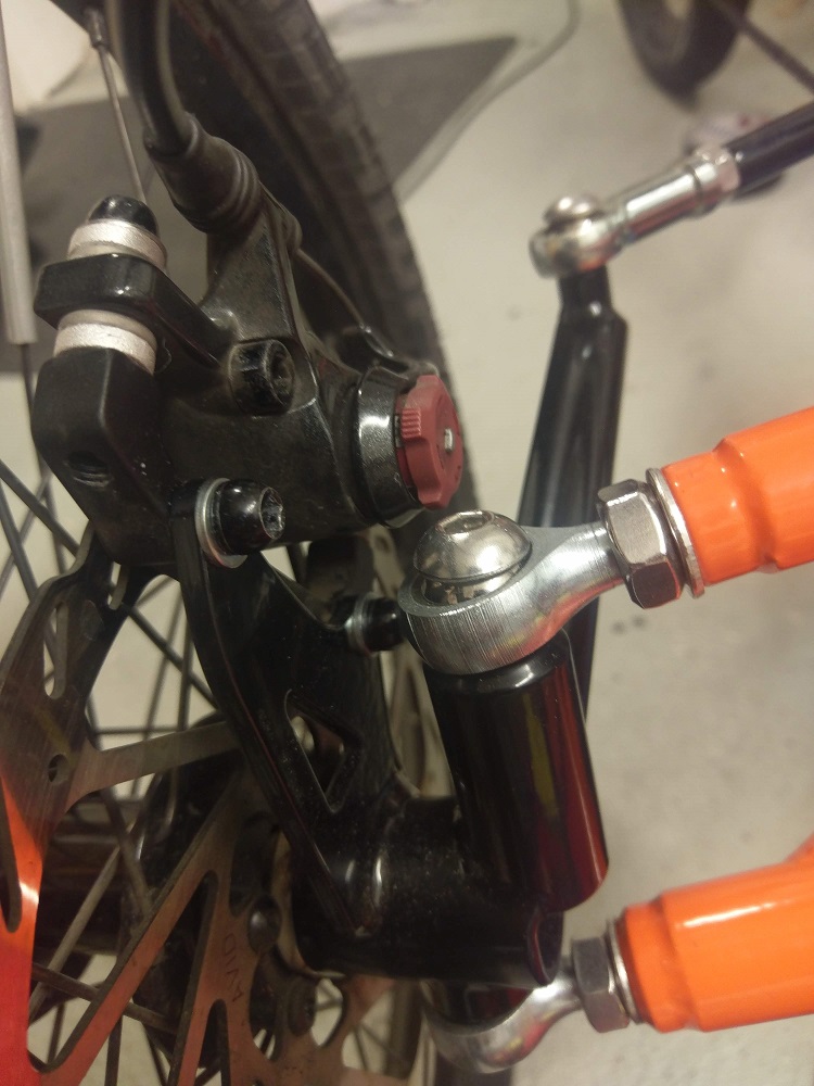

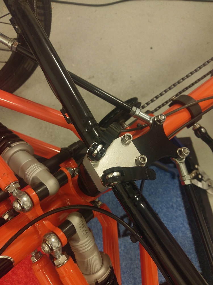

Noniin, uusi runko tosiaan tuli ja kaikki osat alkaa olla paikallaan. Samalla tuli tehtyä kevät huolto muutenkin, mm. vaihdoin öljyt takanapaan.
Tässä jokunen kuva noista rungon modauksista:
Jämymmät ohjausnivelet. Nivelet on itseasiassa niin isot että tarvitaan 180-milliset jarrulevyt että jarrusatula ei ota niveleen. Mullahan oli ne 180-milliset alunperinkin, joten ei ongelmaa sen suhteen.
Jorin ideoima "henkseli" oli esiasennettuna alatukivarsien kiinnityksissä.
Toinen kuva ohjausnivelistä. Ohjausgeometrialle ei ole käsittääkseni tehty mitään.
Paksumpi (35mm) satulaputki
Ohjaustangon pikalukitus. Tuntuisi toimivan hyvin, pelkällä lukkojen löysäämisellä ohjaustanko taittuu, ja sen tuntuisi saavan tarpeeksi kireälle noilla. Koeajo vasta näyttää riittääkö pito.
Tässä vielä yksi huono kuva josta näkee että eturipustuksen etummainen laippa on nyt paksumpaa terästä.

Mahe kirjoitti:
... Jämymmät ohjausnivelet. Nivelet on itseasiassa niin isot että tarvitaan 180-milliset jarrulevyt että jarrusatula ei ota niveleen. Mullahan oli ne 180-milliset alunperinkin, joten ei ongelmaa sen suhteen.
Tää pitäis varmaan munkin huomioida mullinsilmiä isontaessa. Liekköhän kaikkien mullinsilmien isontaminen tarpeellista? Osa on vanhassa rungossa M6 ja osa M8. Laitan jossain vaiheessa kuvan, miten koot ovat sijoittuneet vanhassa rungossa.

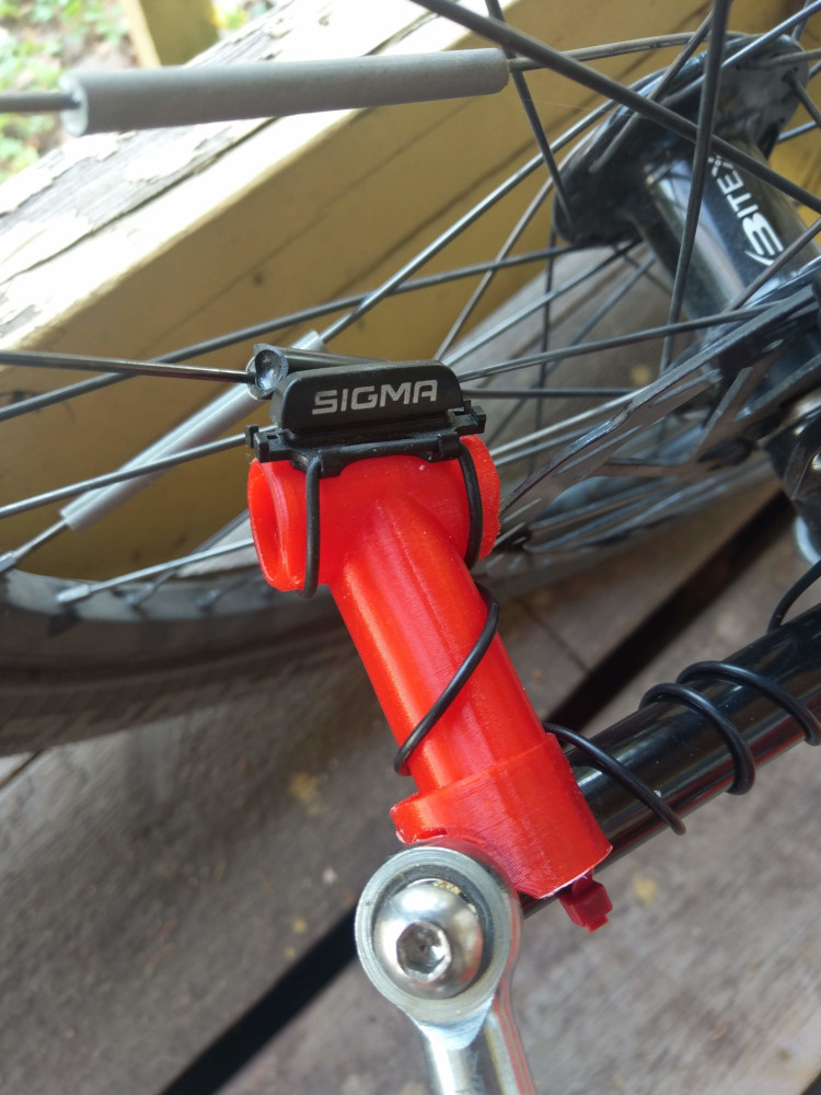

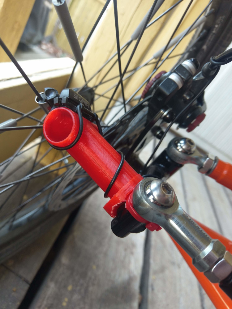

Olen opiskellut CAD-ohjelmiston käyttöä ja 3D-printtausta. Tänään syntyi eka itse suunniteltu funktionaalinen osa pyörään: Matkamittarin anturin pidike.
Left odometer mount.pdf
(108.83 KiB) Tiedosto ladattu 470 kertaa
Varresta tuli vähän pitkä ja anturi tulee turhan lähelle pinnoja, kun en huomannut mitata tuota pinnoissa kiinni olevaa mötikkää ja ottaa sen kokoa huomioon mitoittaessa. Anturit pitää laittaa tuolleen vinoon että eivät osu toisiinsa. Toisaalta ne saa lähelle toisiaan ja etäisyyttä voi säätää portaattomasti :)
Vladimir Specbikelta ystävällisesti antoi käyttöön ohjausnivelten 3d-maallit joiden ympärille suunnitella, en siis ole itse mallintanut niitä.
Seuraavaksi pitäisi suunnitella uudet kiinnikkeet etulokareille.
