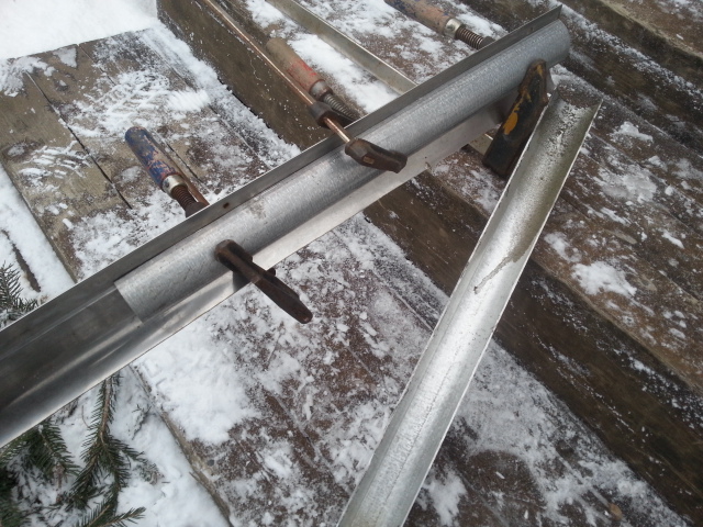

Poikki, halki ja puristimiin - kylkeen löytyi, joku ruostumaton hieman profiilitaan muotoiltu pellinpala. Kokkeilen josko saan nuo tarttumaan toisiinsa ;)
Niin, takahaarukaks oli nämä tarkotus kasata.

Haarukkaputket sain hitsattua, hyvin palaa 63.20 puikko - eilen pari reikää pellin sivuun mutt tänään pienensin viel tehoja alle 40 (amppeeriako?) ja hitsasin saumat yhteen menoon, eikä reikiäkään tainnut tulla. Sauman ulkonäköä en arvaa kehua, kuonat pois ni näjen, pitääkö paikkailla.Tommoseen metrin saumaan meni 6kpl 1,6mm puikkoja. Sen verran hyvin kuitenkin meni, ett taidan tehdä etuhaarukkaputket samoilla vauhdeilla 8)

Ekaan metallirunkoseen, PW1:een tein takahaarukan samaan tapaan - sen jälkeen on kynnys noussu ja aina "hermopinnassa" hitsatessa :mrgreen:
Kuonanpoisto paljasti, ett pitää tuota saumaa vähän paikkailla - eikä niistä varmaan täysin identtiset tullu, eikä täydellisen suorat mutt näillä mennään.
Nauhahiomakone tai vastaava, helpottas tuon putkenpuolikkaan reunojen oikasua, nyt tuli vetästyä rälläkällä ja kierolla silmällä :mrgreen:

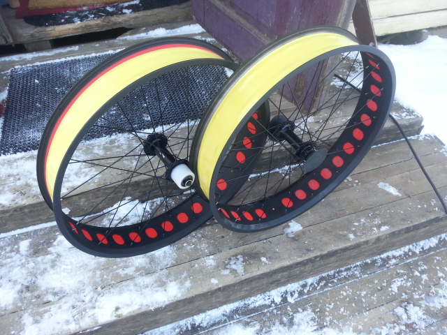

Nyt olis "alle laitettavaa" - on ne leveet :shock:

Onko nuo 559 mm kiekot? Näyttää kovin pieniltä, kun on leveät vanteet. :)
Tarvinnet renkaat myös, jotta saat haarukat oikean mittaisiksi. :?

Kyllä ne 559 pitäs olla, yks rengas satsi on ennestään ja sisureita tuli tuos paketissa + muuta sälää.
