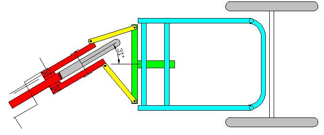

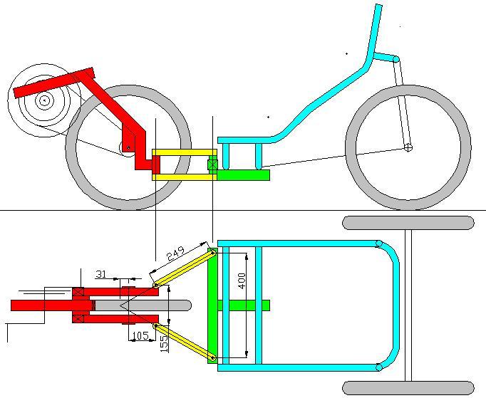

Piirtelin nyt kehitelmän, missä tekisin vain uuden keulan, niin pääsis kokeilemaan virtuaaliohjausta. Ja jos sen saa toimimaan mukavasti, niin tekee 2.0 version sitten myöhemmin.
Nyt kun tila väheni, niin olipa melko sommittelu, että kaikki haluttavat ominaisuudet ja härpäkkeet saa sopimaan. Lopulta (noin 30 suunnitelmaa myöhemmin) sain jollain lailla järkevän piirroksen aikaiseksi. Etupää muistuttaa kovasti Eskon Hipparionia. Nyt ymmärrän, ettei se ole vahingossa tuollainen, vaan hyvää tilan käyttöä. Kääntökulmaa sain aikaiseksi reilut 30 astetta, jolloin kääntöympyrä on noin 4,2 metriä. Jättöä on 31mm.
Luggarion VASS.JPG (49.66 KiB) Katsottu 4905 kertaa
Luggarion VASS kääntö.JPG (23.36 KiB) Katsottu 4905 kertaa

Re: Luggarion --> ?
Tuostahan tulee tukevampi pysymään pystyssä, koska etukiekko siirtyy hieman ulkokurvin puolelle, toisin kun realistinen ohjausakseli joka siirtää kiekkoa sisäkurviin.

Kun katsele virtuaalinivelistä etupäätä päältäpain täydessä kääntökulmassa... Miten tuollaista 32 asteen kääntökulmaa pystyy ohjaamaan/polkemaan normaaleilla yksinivelisillä koivilla? Tuleeko sisäreisiin hankaus/palohaavoja vai mahtuuko rengas menemään reisien alta?

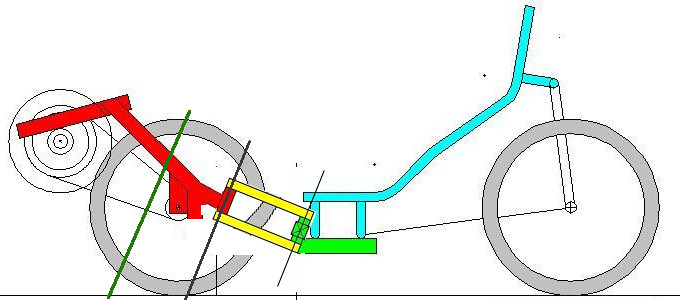

Laita ohjauksen tukivarsien takaniveliin casteria ( ja / tai camberia) , niin saat eturenkaan kaarteessa kallistumaan sisäkurviin. Vaatii tietty palloniveliä sit etupäähän..
..eiku, sehän vaatii jo nelilinkkituennan. Taitaa mennä turhan munimotkaseks :?
Samasta syystä ohjauksesta tulee normaalia nopeampi. Myös ohjausakselin sijainti noin lähellä keskiötä nopeuttaa ohjausta. Ominaisuuksia, ei vikoja :)

Ei tuo casteri vaadi mitään sen kummallisempaa, kuin kallistetut nivelvarsien akselit, siis kaikki neljä. Tässä kai kuitenkin on kyseessä kokeilu, miltä tuntuu pysty ohjausakseli.
Ohjaaminen isoilla kääntökulmilla perustuu kampien asentoon, jossa ulkokaarteen puoleinen poljin on ylhäällä takana ja kaarteenpuoleinen edessä alhaalla. Hyvin kääntyy ilman savua haaroissa. 8)

Mun käsittääkseni jorin ehdottamalla caster-systeemillä rakenteessa jonkun täytyy joustaa.
Sit jos haarukan ja tukivarsien välillä toisella puolella olisi ainoastaan yksi - pallo- nivel, ni homma pelaisi.
Haarukkahan näet kallistuu eivätkä tukivarsien etu- Ja takanivelet pysy samansuuntaisia.
Tosin nyt kun vilkaisin Viljamin viimeisintä kuvaa niin en oo varma onko hän ajatellut ripustuksen kahdella vaiko neljällä tukivarrella...
Normali pythonissa nivel on selkärangan jatkona ja lantio kääntyy siitä myös, siksi kääntyvä rengas ei hinkkaa sisäreiteen.
Tässä kuvassa näyttää että reidellä on hyvinkin hankalat oltavat:
Toki, jos jalka on koukussa niin pieni rengas ja lokasuoja saattaa mahtua menemään reiden alle.

Tarkoitin, että koko systeemiä käännetään kasterkulmaan, jolloin mekanismi säilyy täysin samana. Tässä idea, vaikka jättöä onkin noin pitkillä vivuilla aivan liikaa.
Virtuaalinen ohjausakseli vihreällä
Luggarion VASS.JPG (47.31 KiB) Katsottu 4625 kertaa
Piirtelin jo aiemmin muutaman kasterkulma-version, mutta en oikein saanut mieleistä. Joko jättöä tulee hurjasti tai reidet hipoo nivelvarsia tai rakenteesta tulee liian tarkasti mitoitettava. Pystysuoraan ohjausakseliin päädyin lopulta siksikin, että pääsee wheel flopista eroon.
Sehän ollaan jo huomattu, että liian pysty ohjausakseli tekee (realistisen ohjausakselin) kolmipyörän ohjaukseen helposti sivuttaisväpätystä, mutta koitin kovasti 3D visioida ajodynamiikkatilannetta mielessäni. Tulin siihen tulokseen, että koska virtuaali ohjaus siirtää kiekkoa ulkokurviin ja wheel flop puuttuu, niin väpätys ei ole niin iso ongelma. Saa nähdä pitääkö tämä paikkaansa?

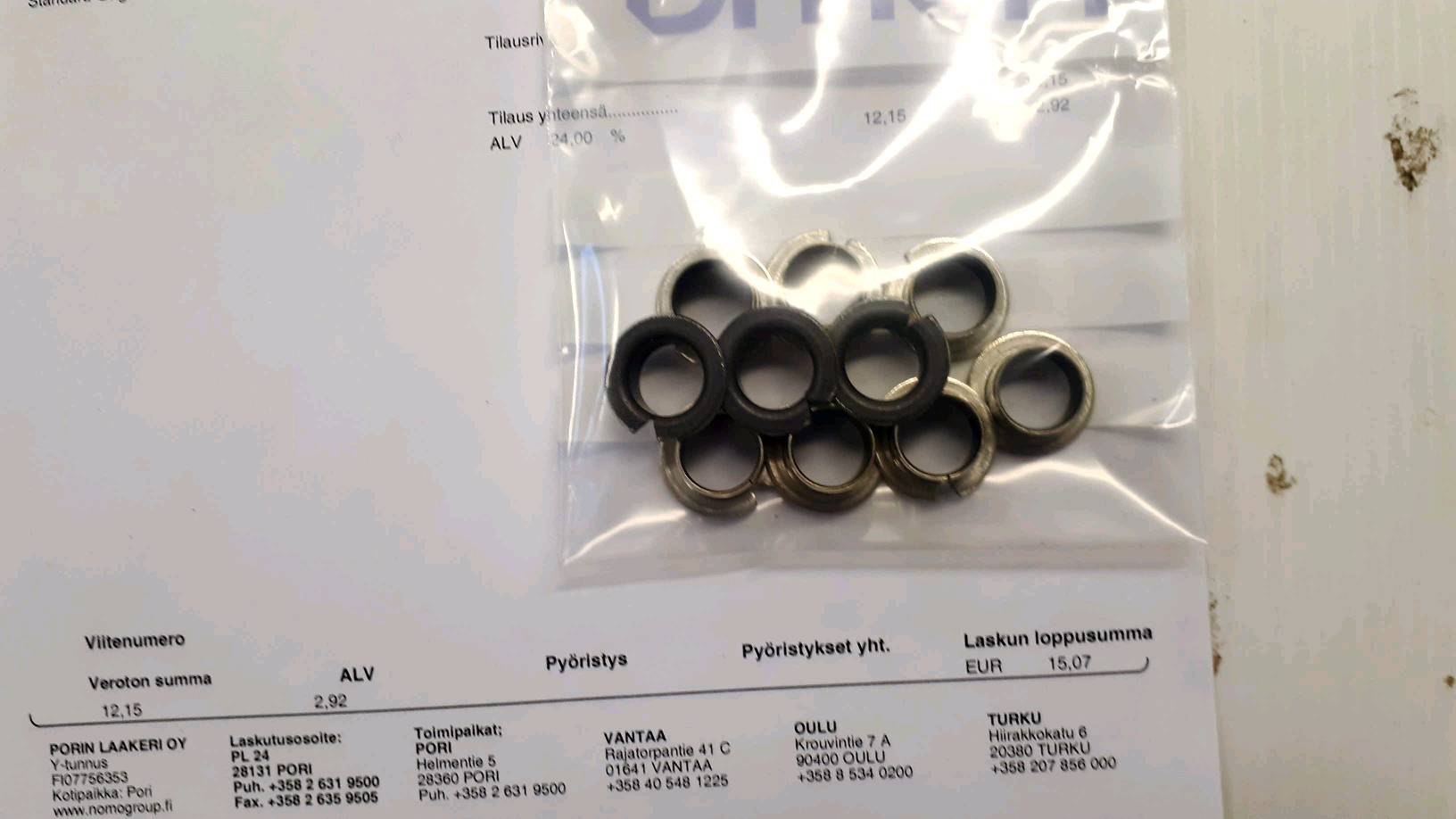

Nyt on liukulaakereita hommattu. Kokeeksi tein reijän 14mm poralla, johon sovitin laakeria. Tuli aika tiukka sovitus, ei paljain käsin mennyt ihan paikoilleen. Tuon luulis olevan sopiva välys.
Re: Luggarion --> ?
Viisi paria. Yksi varaosiksi? Vissiinkin 12 mm reiällä, niin akselia ei tarvitse sorvata :?
Joo, 12mm reijällä ja yksi ylimääräinen pari lähinnä sen takia, että saa harjoitella asennusta mikäli siinä ilmenee ongelmia.
