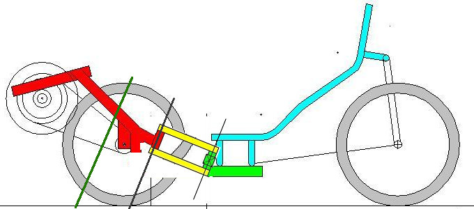

Tarkoitin, että koko systeemiä käännetään kasterkulmaan, jolloin mekanismi säilyy täysin samana. Tässä idea, vaikka jättöä onkin noin pitkillä vivuilla aivan liikaa.
Virtuaalinen ohjausakseli vihreällä
Piirtelin jo aiemmin muutaman kasterkulma-version, mutta en oikein saanut mieleistä. Joko jättöä tulee hurjasti tai reidet hipoo nivelvarsia tai rakenteesta tulee liian tarkasti mitoitettava. Pystysuoraan ohjausakseliin päädyin lopulta siksikin, että pääsee wheel flopista eroon.
Sehän ollaan jo huomattu, että liian pysty ohjausakseli tekee (realistisen ohjausakselin) kolmipyörän ohjaukseen helposti sivuttaisväpätystä, mutta koitin kovasti 3D visioida ajodynamiikkatilannetta mielessäni. Tulin siihen tulokseen, että koska virtuaali ohjaus siirtää kiekkoa ulkokurviin ja wheel flop puuttuu, niin väpätys ei ole niin iso ongelma. Saa nähdä pitääkö tämä paikkaansa?
