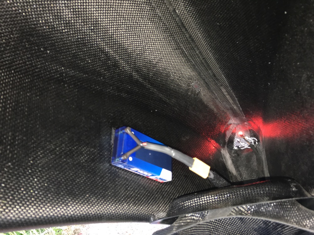

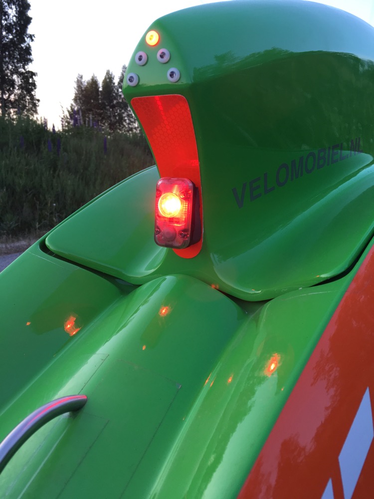

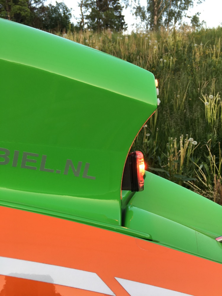

Mulla oli valmiiksi tuommonen Lupinen Rotlicht. Melko kirkas sekin on, 2w ledillä. Ei ollut muuta käyttöä sille nyt niin otin sen tähän projektiin. Alkuperäinen akku pois kiinnityspultin tieltä ja johto kinnerin sisään isompaa akkua varten niin voi käyttää aina täyttä kirkkautta lampussa vaikka pidemmälläki lenkillä. Kumilaatasta leikkasin pohjan valolle. Hetki piti funtsailla miten tämän tekis ennen kuin aloin reikiä porailemaan, mutta ihan hyvä tuli :shock:

Onko toi sininen sisäpuolella akku vai mikä (takavalossa) ?

Joo, se on akku. 8100mAh ja painaa vain 150g, tarkoitettu johonki pieneen RC -autoon.

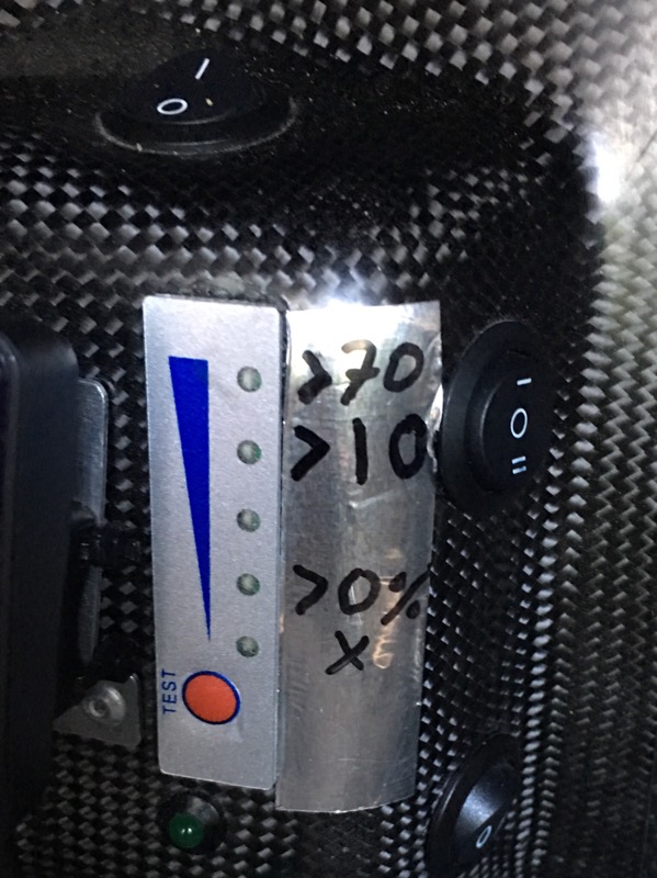

Hankin paremman laturin akuille. Siitä näkee paljonko virtaa on ladattu, selvittelin sen avulla tuon varaustilan näytön (jännitemittarihan se vaan) skaalaa. Lopputulos käytännössä se että kaksi ylintä lediä kertoo että akku on melkein täynnä, tai melkein tyhjä... :roll:

Pelkkä jännitemittari akun varaustilan selvittämiseen on yhtä tarkka kuin hajuaisti mopon bensan määrän arvioimiseen.
Vähän parempaan lopputulokseen pääset jos testaat akun aina samat valot pällä. Kuormitus laskee tyhjän akun napajännitettä enemmän kuin täyden akun.
Joo, sama kuorma oli päällä. No, onhan tuo näyttö parempi kuin ei mitään.

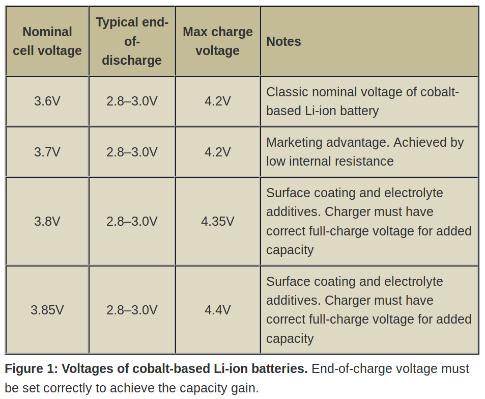

Olisiko jännitevalot tehty käytettäväksi ilman kuormaa. Aika paljon jännite muuttuu kuorman mukaan.
Myös lämpötila vaikuttaa merkittävästi.
Lisäksi akkujen kehitys nostaa jännitettä hitu kerrallaan.
