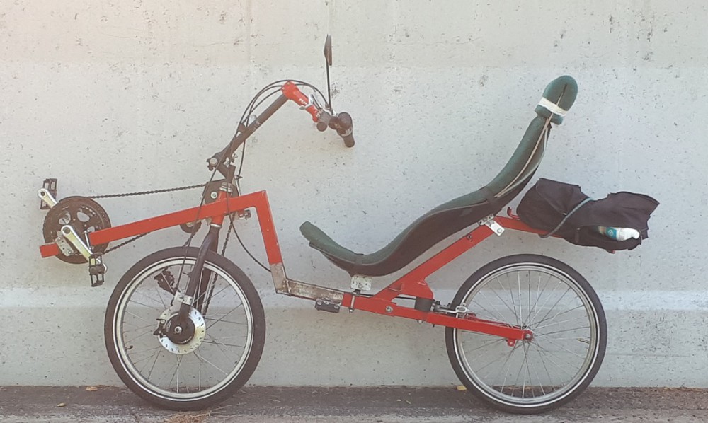

Re: Mini Luggarion?
No entä nyt? Cruiser easystä melkein kopioitu helppo ajoasento.
Re: Mini Luggarion?
Jotakin saattaisi häiritä että jalat ottaa kääntyvään eturenkaaseen.
Viestit: 7862
Re: Mini Luggarion?
Joose sano muistaakseni joskus, että tila riittää kunhan ei poljin mene pinnojen väliin :D
Re: RE: Re: Mini Luggarion?
Siksi siinä olikin "jotakin". Ei muakaan tuollainen häiritse.

Re: Mini Luggarion?

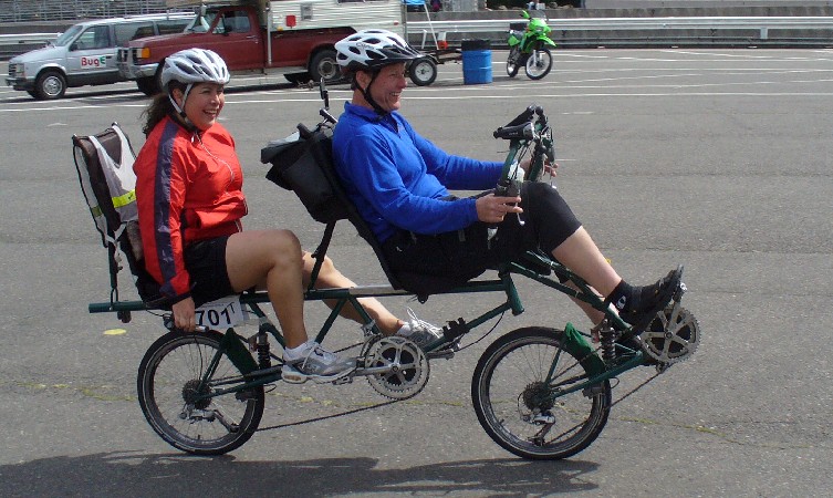

Jotenkin tuli mieleen –on myös ajankohtainen– tämä tandemi. Tuossa kun on irtoperä, saa siitä helposti myös kahdenkruisailtavan. :D

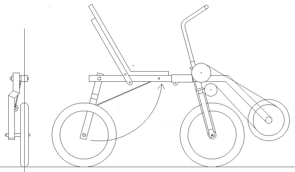

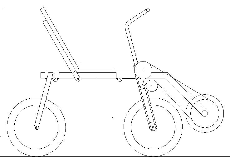

Re: Dumbo
Nuita 305 kiekkoja on pari kappaletta hyllyssä toispuoleisella pikakiinnityksellä, niin piirtelin toispuolinaruperän. Kun kiekon irroittaa, takahaarukka kääntyy runkoputken viereen.
Viestit: 7862

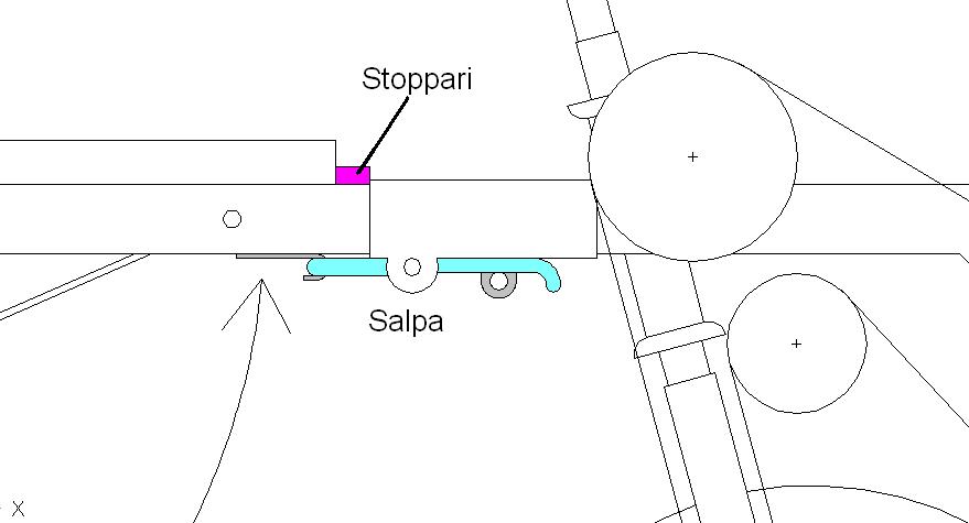

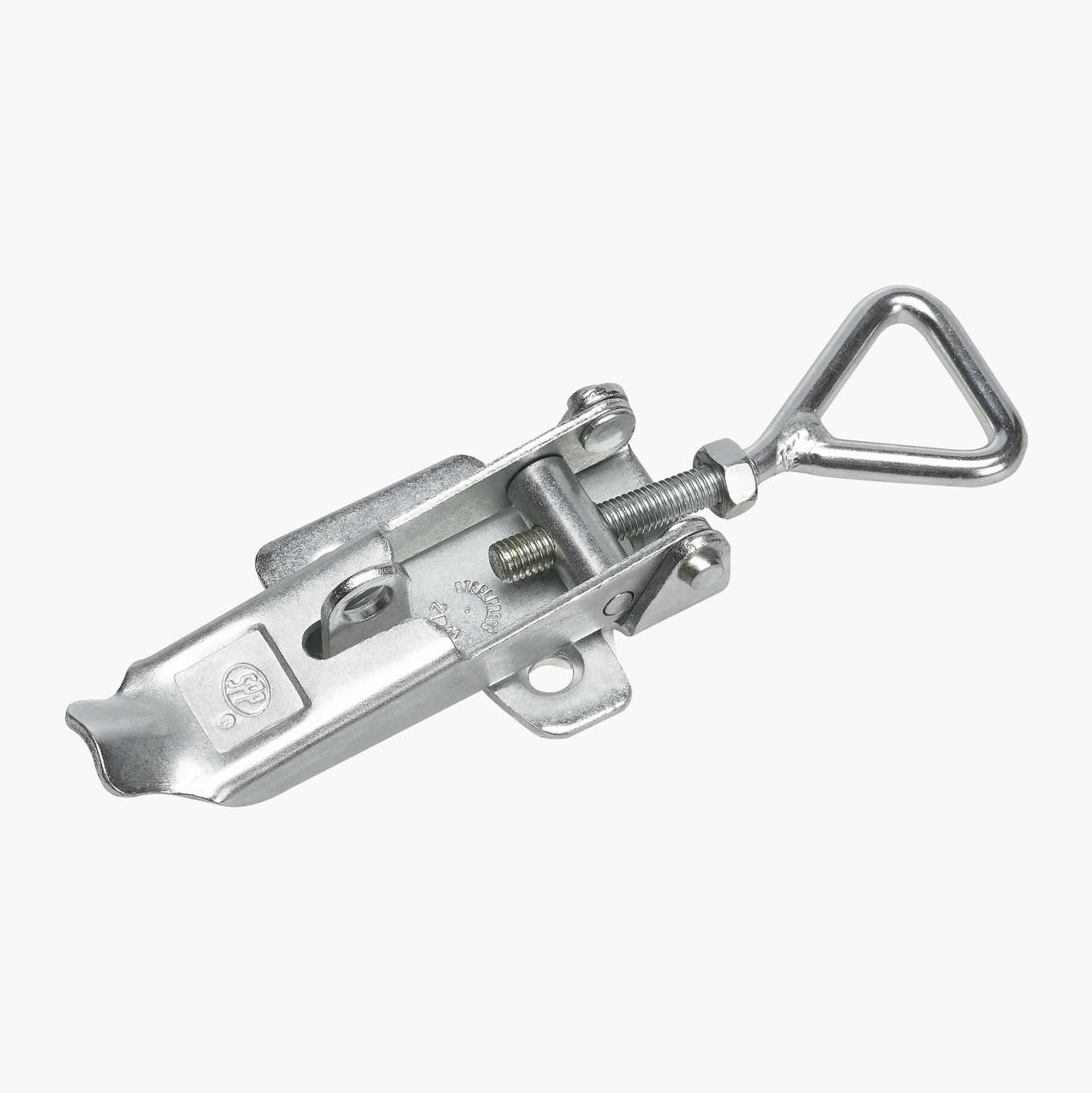

Re: Dumbo
Toimisiko tuollainen salpakiinnitys rungossa? Rungon yläpuolelle hitsataan stopparipalikka, jota vasten alapuolen salpa kiristää. Runkoputki on 40 x 40 ja päällyputki 45 x 45 x 2. Hieman jää välystä, mutta osaisiko tuo salpa kiristää sen pois?
Viestit: 2034
Re: Dumbo
Tota naruperää kun sopivan kieroon kattoo [ajattelee], niin tulee mieleen että voisi hyvinkin olla mahdollista nivelöidä taka-akseli sopivasti vinoon, jolloin taka kautta pyöräyttämällä takarengas käätyisi selkänojan ohi, laskeutuen istui bosan päälle.. Vai?
Meinaan, ei tarttis nyplätä rengasta irti!
Hankalahan se on hahmotella jetsulleen pelaamaan, mut kunhan nyt tuli mieleen.
