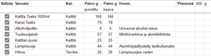

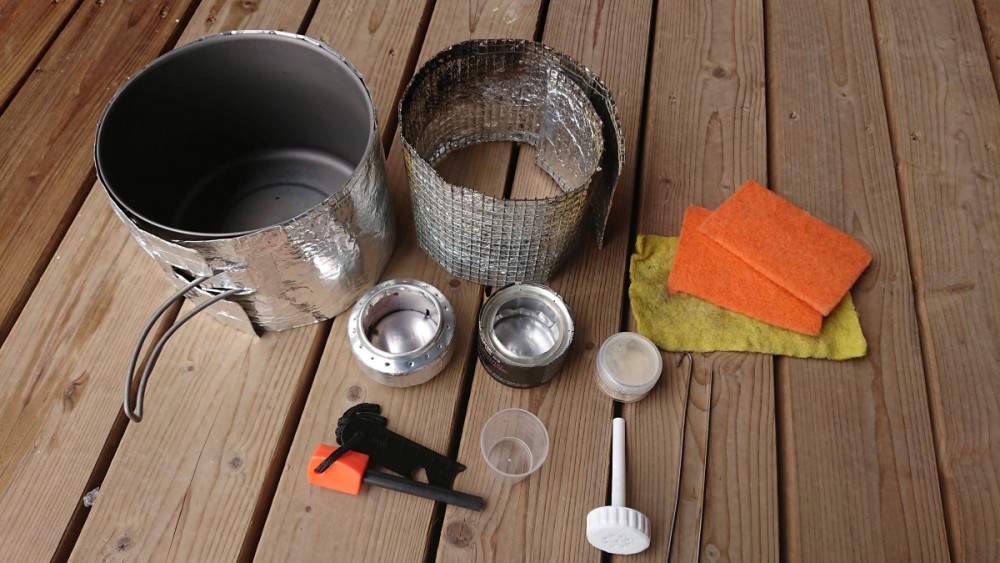

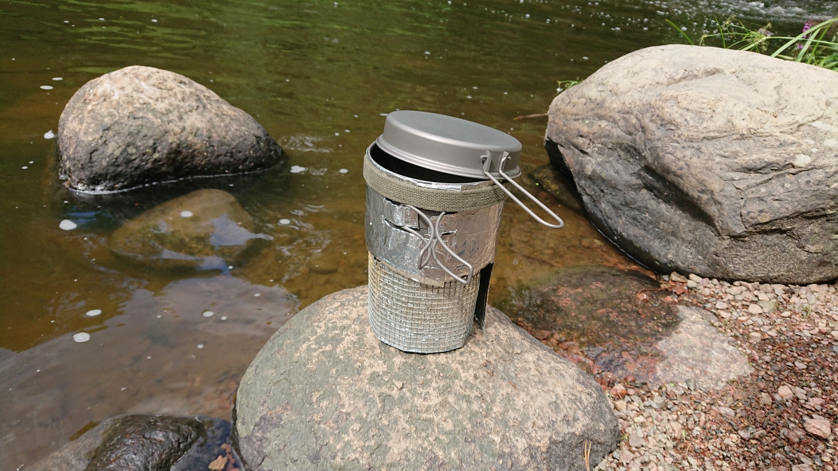

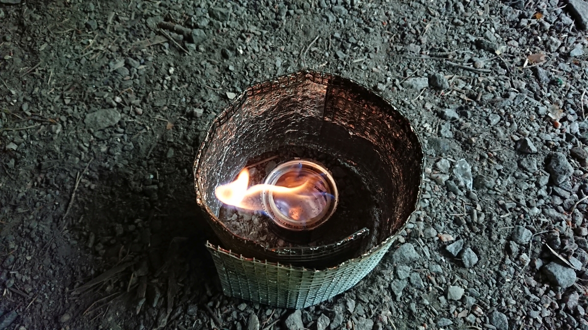

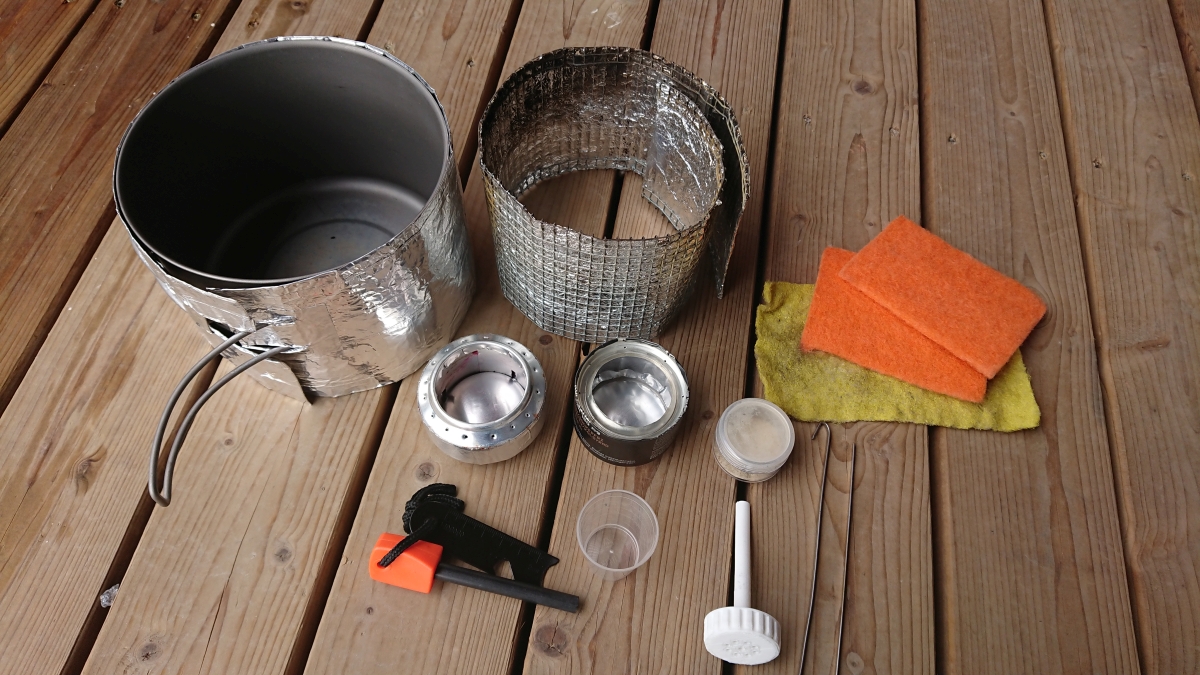

Tällainen tästä kesäkeittiöstä sitten tuli. Tänään tehtiin taas pieni testireissu - aamupuuro ja lounas. 406 grammaa painaa kuvan setti. Polttoaineen tarve riippuu reissun pituudesta. 30ml saa vähän reilu 10 minuuttia. Arviolta siis desin puoltoista päiväkulutus (aamupala, lounas ja päivällinen). Lisätarvikkeita on tulukset/sytkäri, muoviluha, 30ml mittakuppi, RST-tukitikut ja karhunkielet tiskaamiseen (79 grammaa lisää). Alimmassa kuvassa erillään settiä, mutta muutamia tavaroita laskelman ulkopuolelta.

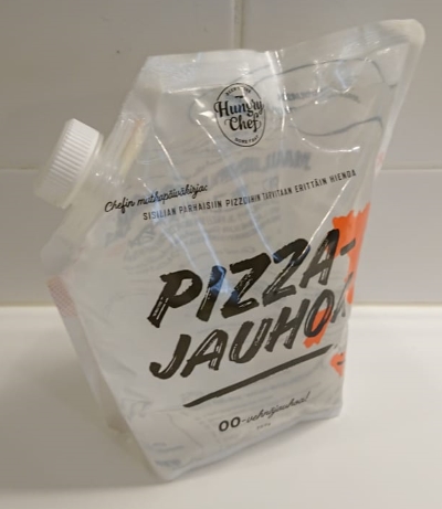

Löytyihän se veden kuljetukseen sopiva pussi ns. talousjätteen joukosta, kun vähän etsi. 1500ml ja 27g tyhjänä. Tuolla 00-jauholla on tehty pizzapohjia, joten en ihan vain sitä varten ostanut. :)

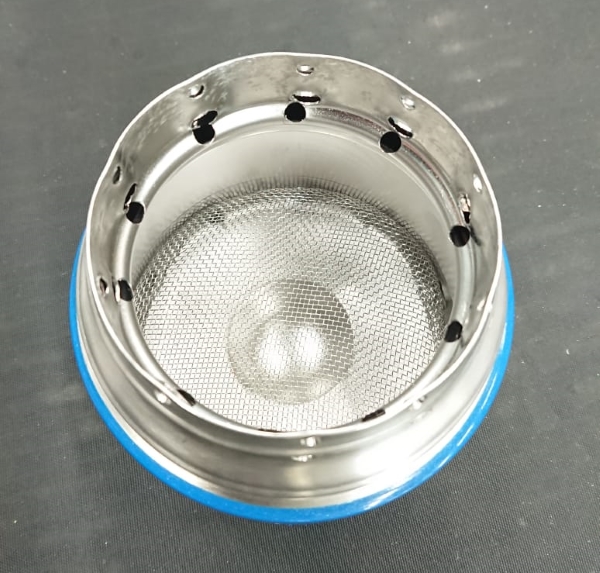

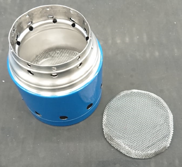

Pientä kokeilua jälleen. Uhkailevat risupolttimen kiellolla. Ilmeisesti pitävät ongelmana, että siitä putoaa maahan kekäleitä ja lentää myös taivaalle kipunoita - vartaavat siis "avotuleen". Löysin termospulloista tehtyjä puukaasupolttimia (jos se nyt on oikea suomennos) - tai oikeastaan niiden valmistusohjeita. Päätin kokeilla omaa versiota Bilteman ruokatermarista. Hieno siitä ainakin tuli. Toimivuudesta en osaa vielä sanoa. Yritystä on siihen suuntaan, että kipinäverkko estäisi ilmaan pääsevät partikkelit. Samoin palotilan pohjalla oleva verkko estäisi maahan putoavia kekäleitä. Tuplapohja ei ehkä kuumene sytyttävästi.

Mitä tarkoitat risupolttimen kiellolla? Metsäpalovaroitusta?

Vaaralliset, pohjastaan kuumentuvat taikka kipinöivät risukeittimet on näköjään jo kielletty metsäpalovaroituksen aikaan ja tarvitsevat osassa maata maanomistajan luvan. https://ulkoilunmaailma.fi/ulkoilma/met ... keittimet/
Hämäännyin hieman, kun Ali Leiniö videollaan esitti, että juuri nyt olisi jotenkin erityisesti joutunut viranomaisten hampaisiin.

Kipinöintiin voi vaikuttaa puulaadulla. Yleensä pidän itse mukana lehtipuuta vähän, joka ei juurikaan kipinöi. Kuusi ja mänty räkii pahiten.
Totta on, että pohjastaan kuumenee. Olen suunnitellut metallista punotun pannunalustan mukana pitämistä. Sen alle vaikka sammutuspeitteen pala, niin auttaa vähän. Toki riippuu keittimen mallista.

Sittenhän se on sama kantaa alkoholia mukana. Idea on nimenomaan polttaa mitä sieltä retkipaikalta löytyy.

Kuten artikkelissa sanotaan, niin kipinöinti on myös ongelma. Sitä ei aluset estä.
