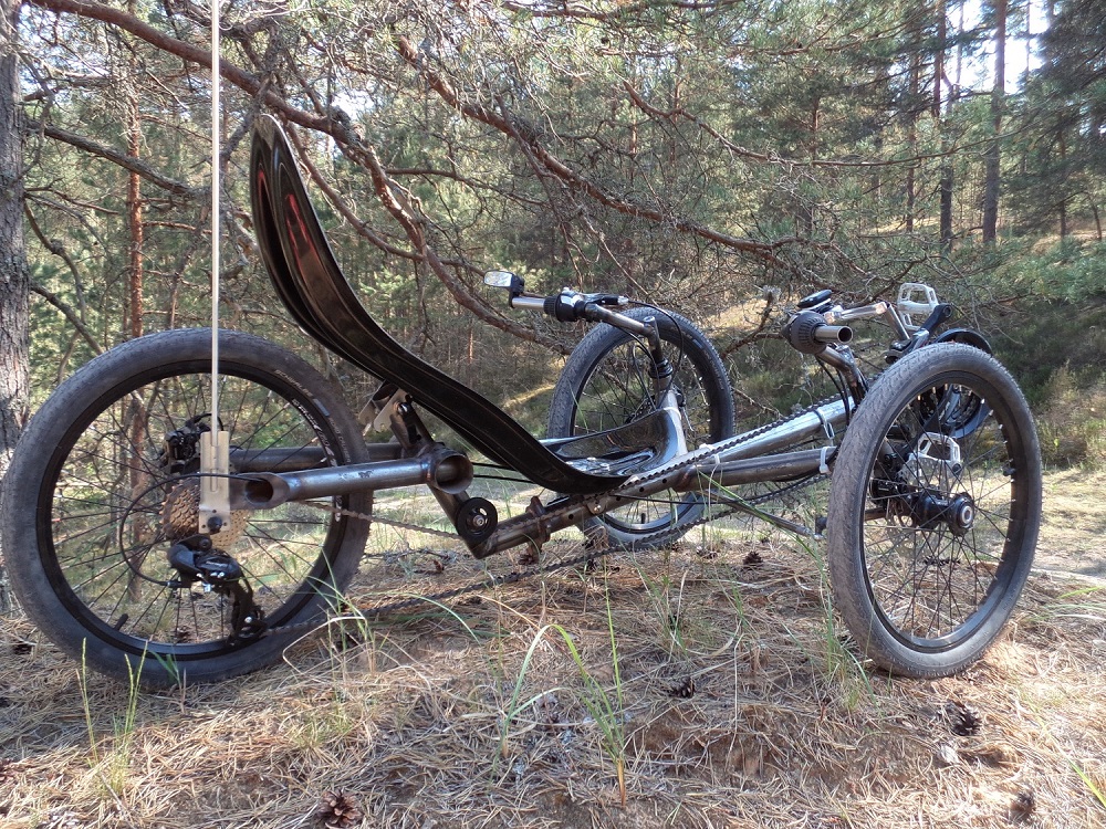

No ei näytä, mutta 50-559 kiekon halkaisija 660mm + takajousituksen vaatima tila ja penkin paksuus 300mm + xseam 990 = 1950mm. Eli ollaan siinä normaalissa tadpolen parissa metrissä. Tuossa kuvassa on vaan liian lyhyt akseliväli, mikä hämää katsojaa, kun kokonaispituuteen akseliväli ei vaikuta.

Kyllä sen takapyörän saa aivan selkänojaan kiinni vaikka olisi jousituskin, riippuu rakenteesta mihin jousi tulee jne.

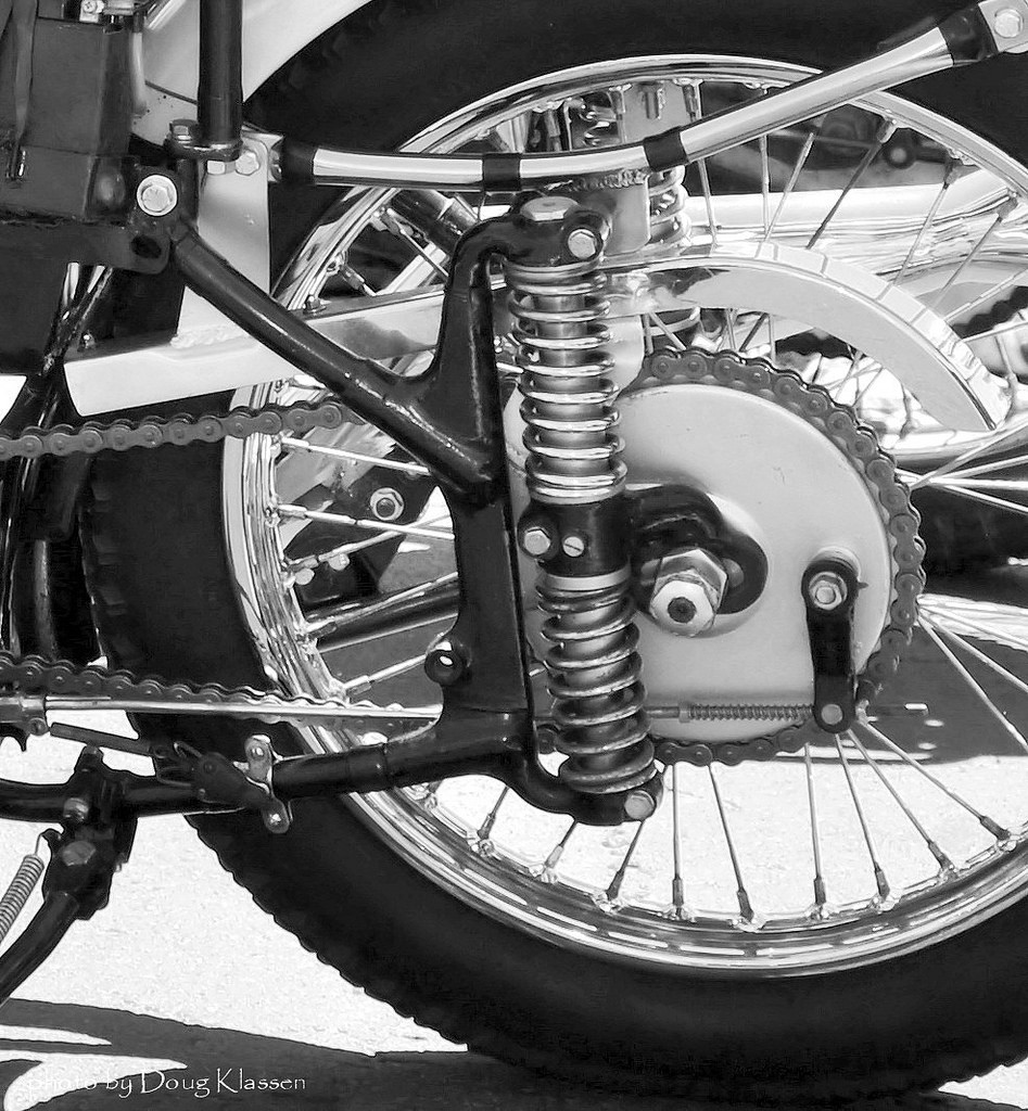

Tuommoista plungerjousitusta ei liene vielä esiintynyt tadpoleissa. Plungertyyppi ei mielestäni ole niin herkkä ketjuvoimien pompotukselle, kuin keinuhaarukka.

Plungerjousitus on hyvä katetta ajatellen. Kiinnityspisteitä saa helpommin, kun koko etuakseli ja takahaarukka pysyvät paikoillaan.

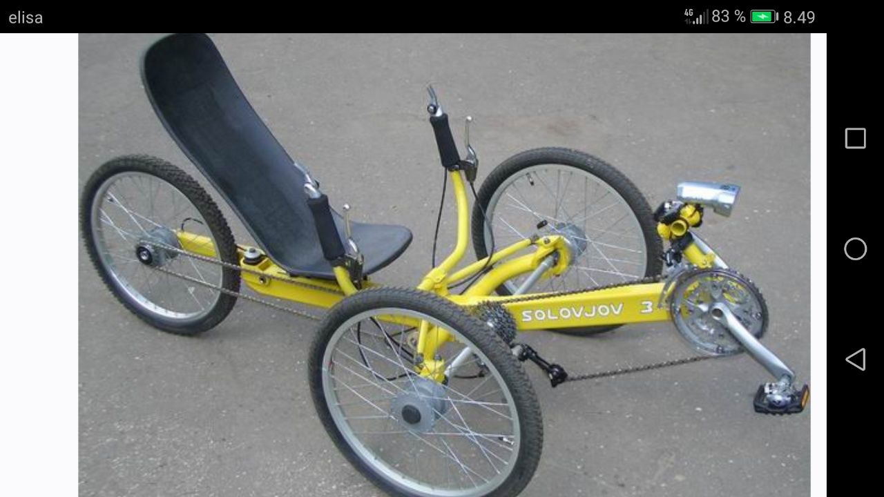

Lisä pitoa kolmivedolla? Berkutko tämä on, vaikka muuta lukee rungossa?

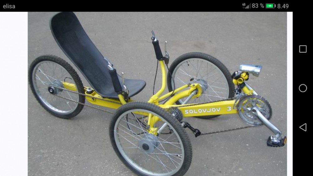

Venäjällä oli Jeltsinin aikana pari valmistajaa, jotka tekivät samantyyppisiä etuvetoisia tadpoleja. Solovjov ja ASE olivat ilmeisesti alunperin samalta tekijältä, Berkutin yhteys näihin lienee kauempana historiassa. Berkutin sivut ei enää toimi, ei kannata klikata sitä linkkiä.

Etuvedossa olisi kyllä puolensa. Se olisi etuveto. Taakse voisi laittaa sähköavusteisen kiekon, jolloin se olisi kolmivetohybridi. Etuveto olisi tarvittessa myös helpompi(?) muuttaa nelipyöräksi.
Esim. juuri tämä Solovjov 3x3 https://tadpolerider2.wordpress.com/tag ... ole-trike/

Etuveto mallia Solovjov olisi hyvä, mutta ehkä vaativin rakentajalle. Kiertyväketjuinen tai Mbb taas olisivat helpohkoja.

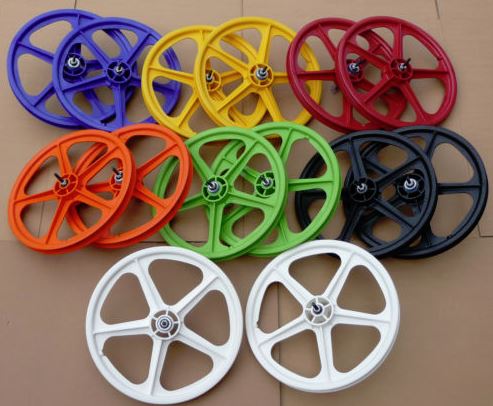

Kestääköhän tällaiset kiekot trikessä edessä? Ois kivasti värivaihtoehtojakin.
