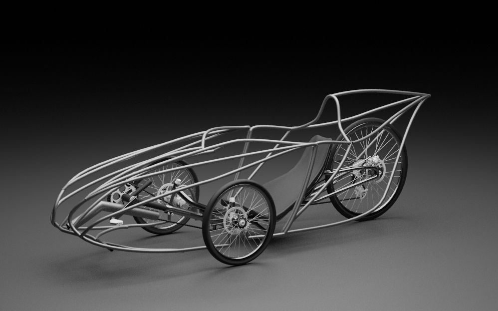

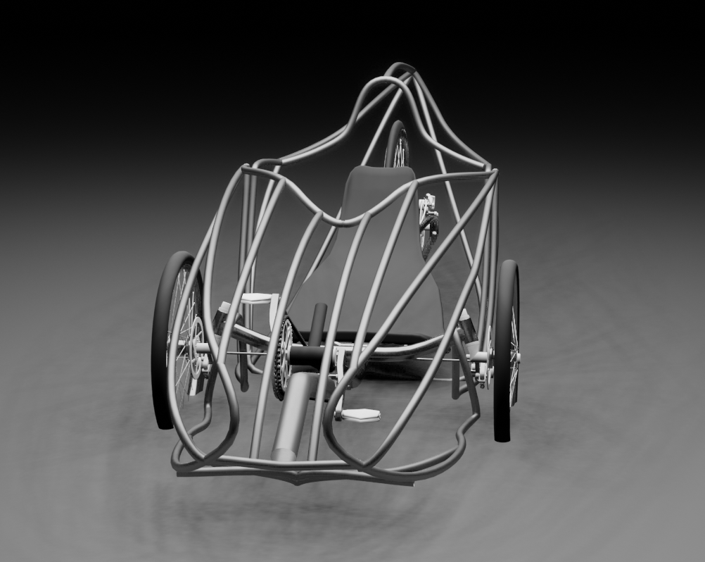

Demoilin vähän tuota avonaista ja matalaa mallia. Arcuksesta on helposti tehtävissä useita eri versioita.
Vasta ensi viikolla pääsen harjoittelemaan kankaan pinnoittamista tuon putkirungon päälle Blender 3D-ohjelmassa.
Mutta kyllä tästäkin hyvin muodot näkee, kun kuvittelee, miten venyvä kangas käyttäytyy eri osioissa.
Tähän saa tietysti hoodin päälle, kunhan ehdin piirtää ;-)
Penkin taakse saa joko banaanilaukut tai tavalliset pyörälaukut ja niihin pääsee käsiksi yksinkertaisesti iroittamalla kangas alaputkesta.
Etupyörien kohdalla kangas tulee kiinni lokasuojiin, jolloin se vetäytyy sisäänpäin ja antaa pyörälle tilaa kääntyä.
Ihan kaikkia toiminnallisuuksia en jaksa tähän piirtää. 3D:n tarkoituksena on helpompi eri ulkonäkövaihtoehtojen simulointi.
Niin ja yläohjaus puuttuu vielä kuvasta.
Arcus II Sprint X low.png (515.77 KiB) Katsottu 6155 kertaa

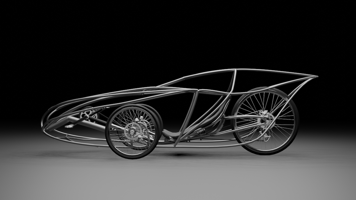

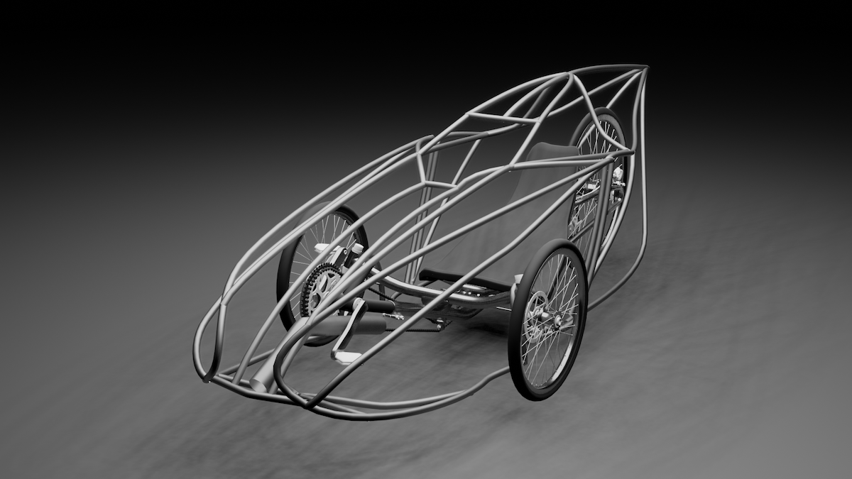

Tässä vielä uutta kuvakulmaa hoodilla.
Pienillä muutoksilla tuohon etuosaan, jotta saadaan suora tuulilasi.
Hoodin sivut tulee varmaan pehmeää PVC:tä. Sopivilla kiinnityksillä hoodista tulee aika littana, joten sen saa hyvin mukaan kinneriin, kun ei sitä halua käyttää. Tämän version pituus 240 cm.
Re: Arcus II
Hienoa työskentelyä. Mietin vain, miten tuo kehikko käyttäytyy, kun poikittaistuet puuttuvat, varsinkin ylös nostettaessa kovassa tuulessa. Tukeeko joustava pintakangas riittävästi?

Re: Arcus II
ajou kirjoitti:
Näkeekö siitä tarpeeksi läpi?
Viestit: 1658
Re: Arcus II
ajou kirjoitti:
Kyllä, sellaiset on mulla sivuikkunoina nytkin.

Re: Arcus II
Se selviää, kun rakentaa proton Kuva
Viestit: 1658
Re: Arcus II
Nämä 3D-kuvat ei ole rakennesuunnitelmia, vaan muotoilusuunnitelmia, eli kaikki kestävyyteen ja avautumiseen liittyvät yksityiskohdat selvitetään proton rakentamisen yhteydessä.
Re: Arcus II
Semmoinen tuli tuossa mieleen, että miten tällainen kangaskate pingottuu noihin sisällepäin pulleisiin muotoihin? "konepellin" uraan ja takakuupan reunoihin?
Viestit: 1658
Re: Arcus II
Kangas kiinnitetään noissa sisään kääntyvissä kohdissa runkoon uraputkilla, eli kankaaseen ommellaan paksu reunanauha ja se pujotetaan uraan. Kuva selventänee ideaa. Kuva
