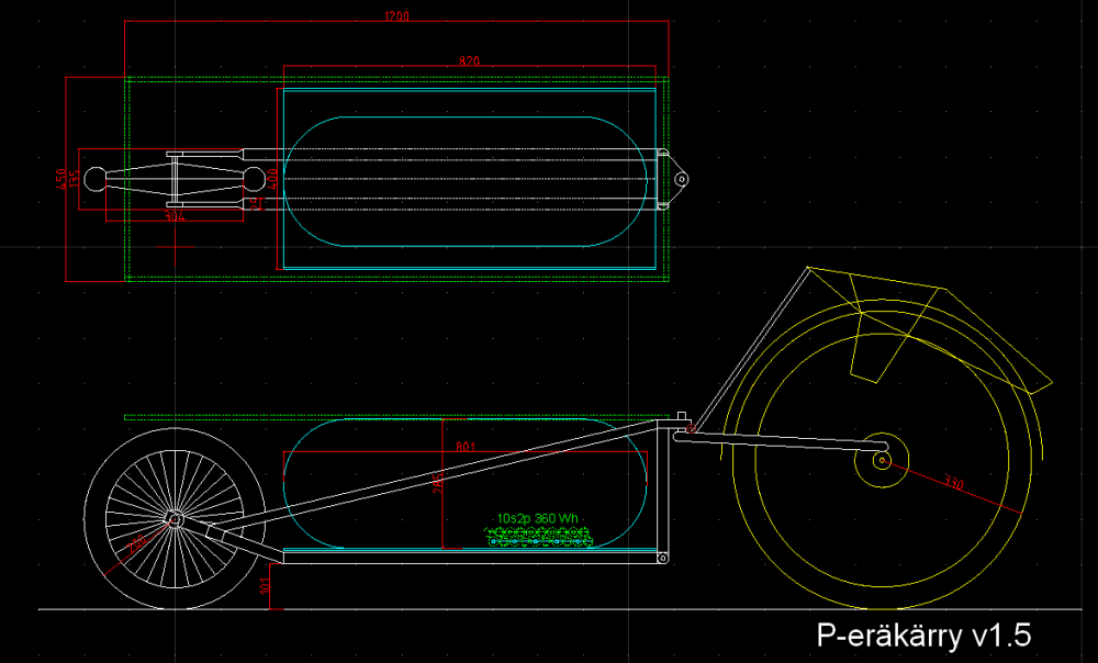

Illan piirretyt v1.5
Viestit: 4918
Tuleeko tuolle kennolle minkään laista säätöä . Vai onko tarkoitus olla aina makuu asennossa. :?: :?: :?: :?:
Viestit: 5484
Nojanalle kirjoitti: 18 Syys 2021, 13:02
Mitä säätöä tarkoitat? Sehän on vain akku, jota ladataan panelilla. Ei sillä ole merkitystä missä asennossa se on. Kuvassa se on lähinnä mittasuhteiden takia.

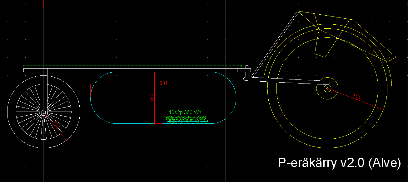

Ryhdyin jo piirtämään Alven panelikärryyn perustuvaa versiota, jossa olisi myös tavaratilaa.
Viestit: 5484
Alven version pohjalta mietitty. Onhan se yksinkertaisempi (eikä sovi enään eräilyyn tuollaisenaan), mutta tuo tavaratilan heilunta tuolla puomissa puolelta toiselle hieman mietityttää. Muistakaa, että minä ja kivikokoelmani ollaan erottamattomat. :mrgreen:
Viestit: 5230
Jos tuohon Alven kärryn suuntaan lähtee, niin pitkittäisputken poikkileikkausta kannattaa kasvattaa, ettei tule vetelä. Kuvassa näyttää aika hennolta.
Ja jos merimiessäkin heiluminen arveluttaa, niin kiinnittää tuohon pitkittäisputkeen molemmin puolin poikittaiset putkenpätkät, joiden ympäri säkin kiinnitysremmin menee. Eli leventää kiinnityspisteiden etäisyyttä -> kuorma heiluu vähemmän kuin vain pitkittäisputken ympäri sitomalla.

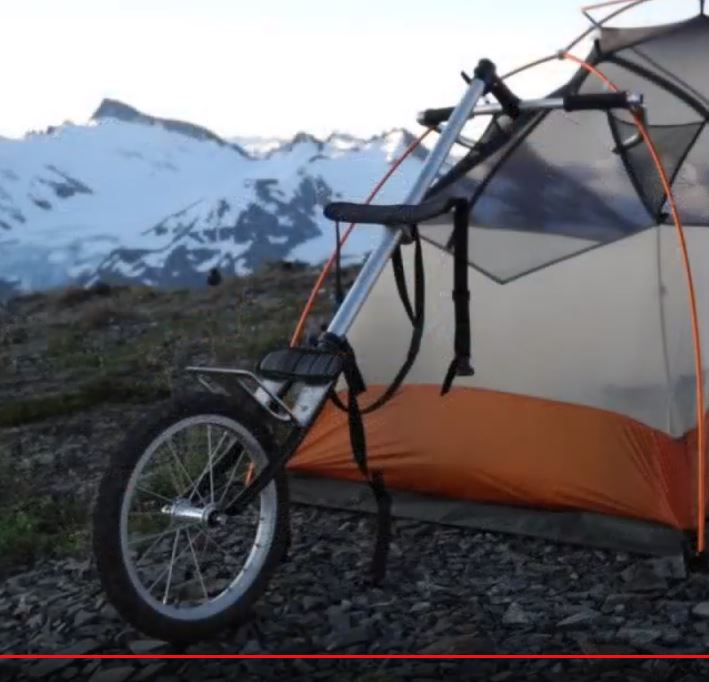

Entä jos tekisi tämän kuvan mukaisen kärryn ja kiinnitys pyörään olisi kuten tehdastekoisissa toisella puolella taka-akselissa yhdellä putkella ja kärryssä tämä aisaputki olisi kiinni tuossa stemmissä ohjaustangon tilalla, stemmin kun kääntää toisinpäin niin painopiste menee alas, silloin voisi periaatteessa kärry olla kuivasäkki ylös tai alaspäin kuten janxin viimeisessä kuvassa, sitten kun haluaa käyttää eräkärrynä niin irroittaa aisan stemmistä, pyöräyttää sen toisinpäin ja laittaa tilalle ohjaustangon.
Olisiko tuossa ideaa? En tiedä kestääkö stemmit miten paljon painoa mutta voisihan siihen etsiä tai tehdä järeämmän kappaleen.
Viestit: 5484
Unitrekker on tosiaan tämän projektin esikuva. Pitää pohtia tuota ehdostustakin.
Paseossa kiinni oleva (Spektrissäkin) takanapamoottori ja sen akseli tuo omat haasteensa peräkärryn kiinnitykseen.
Taidan tehdä ensimmäisen version loppuun tällä suunnitelmalla. Siihen kelpaava protokin on jo niin pitkällä. Voi tehdä ensimmäisen version vaikka ilman tuota renkaan edessä olevaa taivutusta. Tulee vähän korkeampi. Siitähän sitä sitten kehittelee eteenpäin.
