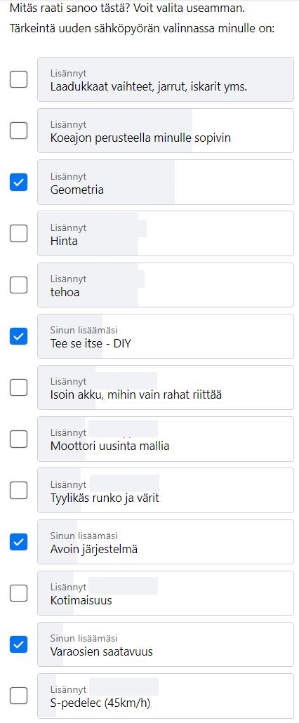

Kaunis ajatus, mutta todellisuus on kuten sarjakuvassa. Eikä tämä tietenkään rajoitu vain sähköpyöriin. Itsellä on vakaa aikomus päätyä tilanteeseen, jossa minulla n+1 kappaletta sähköpyöriä taloudessa. Vain 2 akkua, jotka käyvät kaikkiin pyöriin. Jos olen yksin liikkeellä, on vara-akku mukana tarvittaessa. Kaksin liikkuessa molemmilla on ristiinkäyvät akut. Telakoista luopumista se tarkoittaa, mutta tämän jälkeen akut (36V, +370Wh, XLR-liitin) maksavat jatkossa 120+ euroa kapasiteetista riippuen. Alle 100e ei pääse helposti, koska pelkkiä (oikeasti laadukkaita) 18650-kennoja ei oikein saa siihen hintaan (riippuu virran tarpeesta ja akkujen ostomääristä) Euroopasta. Kiinasta tilatessa riskit kasvavat, että saa jotain kuraa. Edit: 10 ampeerin ja yli 3200mAh luokassa ollaan hinnassa 3-4e välillä.
Jos sähköpyöräkitti hajoaa, ei tarvitse odottaa viikkoja tai kuukausia varaosia kesken ajokauden, vaan viikossa tulee kokonaan uusi sarja 200e (36V ja 250W napamoottorilla). Eri asia on sitten, jos haluaa lähteä isompiin tehoihin, jolloin jännitteen tarve nousee. Open source tarkoittaa toisinaan myös sitä, että jokainen toimija haluaa tehdä asiat avoimesti, mutta omalla tavallaan. Esimerkki isosta standardin tarpeesta: "Vanha vaatimus yleislaturista junnaa yhä EU:ssa" (https://yle.fi/uutiset/3-11162360)

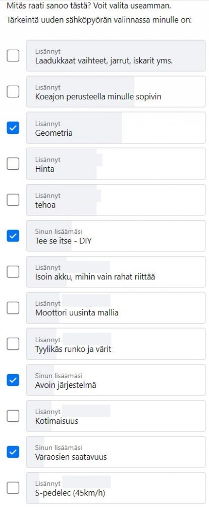

Toki myös tämä on todellisuutta. Minun vastaukset ruksittuna. Ei ole minun laittama kysely.

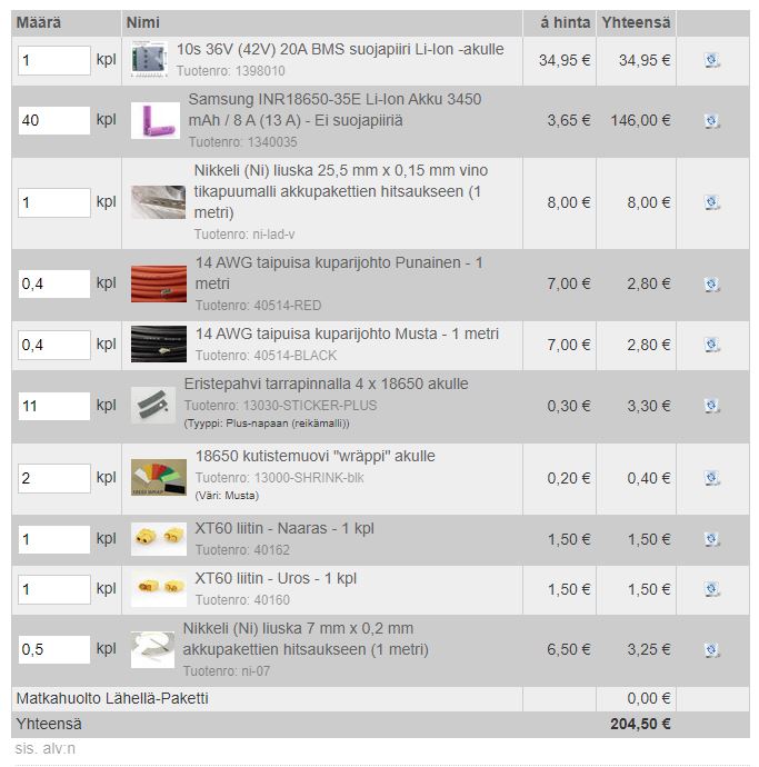

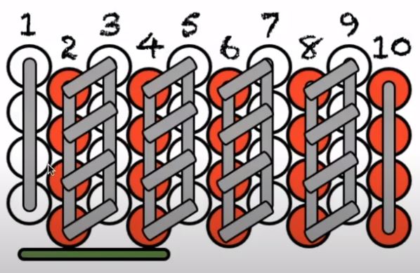

Sähköpyörän akun (36V 10s4p 13,8Ah/496,8Wh) tekeminen (jos on tarvittava pistehitsauslaite, joka maksaa 200e) maksaa Suomen (akkula.fi) hinnoilla noin 200e. Tuosta voi saada 50e pois (lähinnä kennot ja BMS), jos tilailee Euroopasta. Listasta puuttuu 175mm kutistemuovia, jota tarvitaan ehkä noin puoli metriä, jos haluaa pariin kertaan vetää. Lisäksi latausjohto ja liitin.

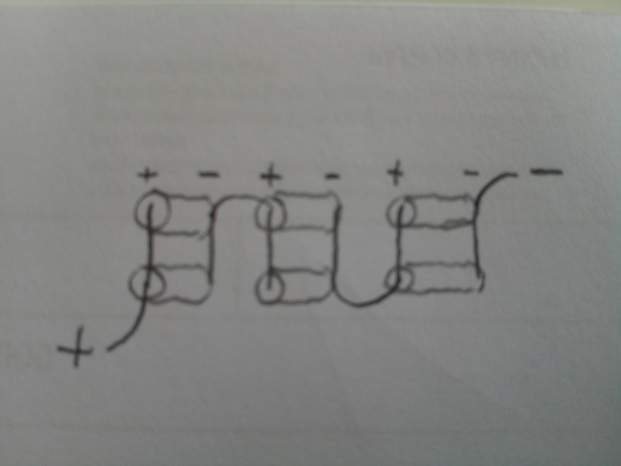

Re: Sähköpyörä tulee -ja menee?

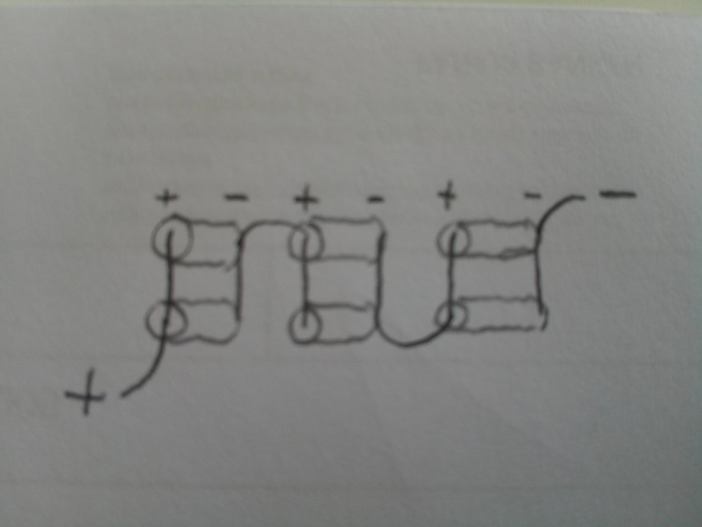

Tuo tikapuu-mallinen nikkeliliuska ei välttämättä ole hyvä, sähkäistä kytkentää ajatellen. Akkuliikkeessä sanottiin että kennorivit olisi hyvä olla yhdessä vain päistään.
Siis että ykkösrivi alapäästään kakkoseen ja kakkosrivi yläpäästään kolmoseen, jne. Silloin sähkö kulkee jokaisen kennon läpi "tasaisesti". Tuossa " joka kenno yhdistettynä" mallissa kennot voivat purkaantua eri tahtiin.
Tai näin ainakin mulle kerrottiin.

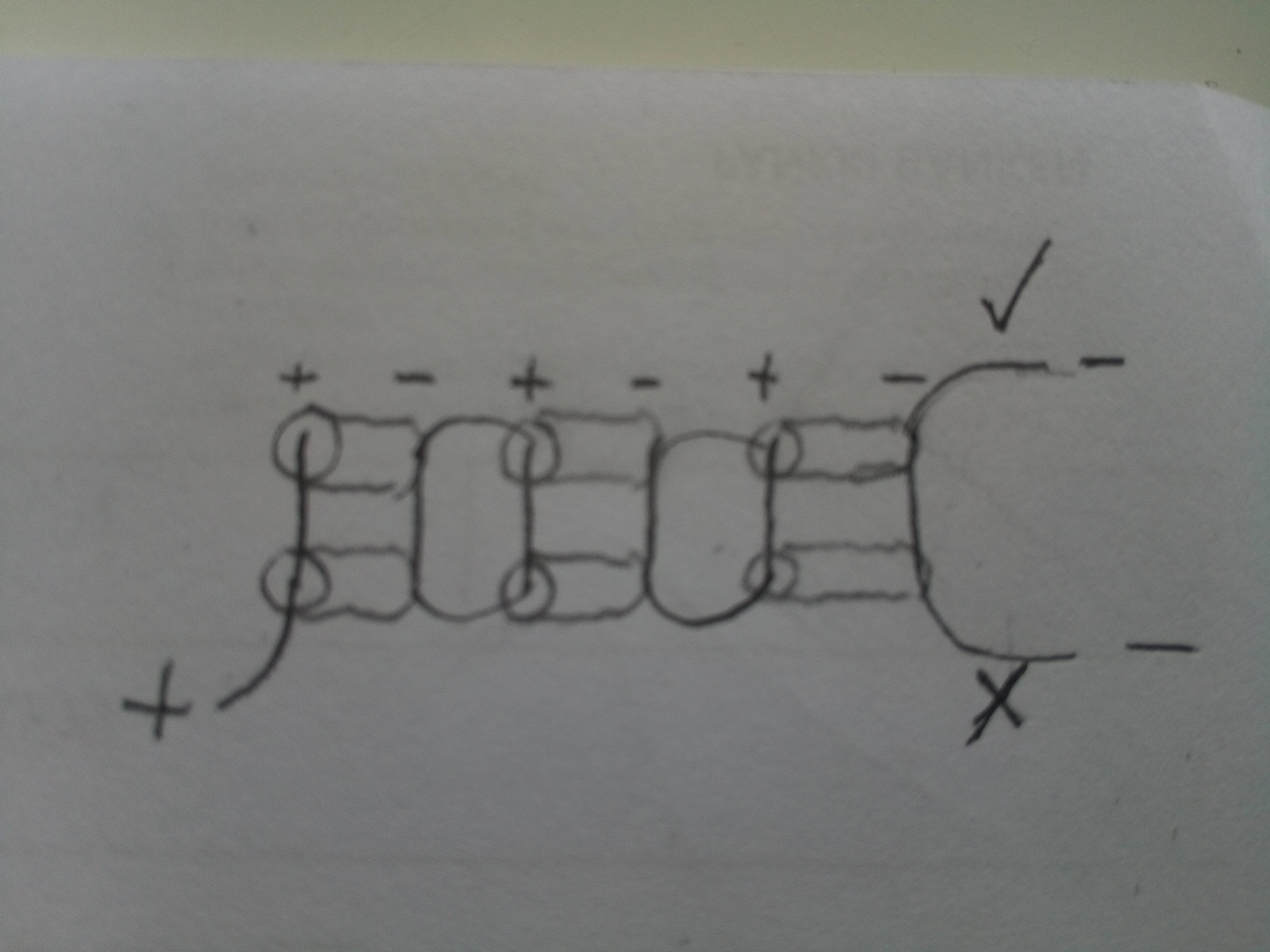

Rinnankytkennässä akut kyllä purkaantuu samaan tahtiin, mutta jos yksi kenno vikaantuu niin se tyhjentää viereisetkin ja lopulta todennäköisesti rikkoo nekin.
Joka tapauksessa kennoja pitää kytkeä sekä sarjaan että rinnan jotta saadaan oikea jännite.
Viestit: 4085
Täällä testattiin eri akkuja, tosin hirveän pienellä otannalla, mutta voi siitä päätellä että kiinalaisia halppis akkuja ei kannata ostaa.
Viestit: 1561
Juu, rinnan ja sarjaankytkentä kyllä.

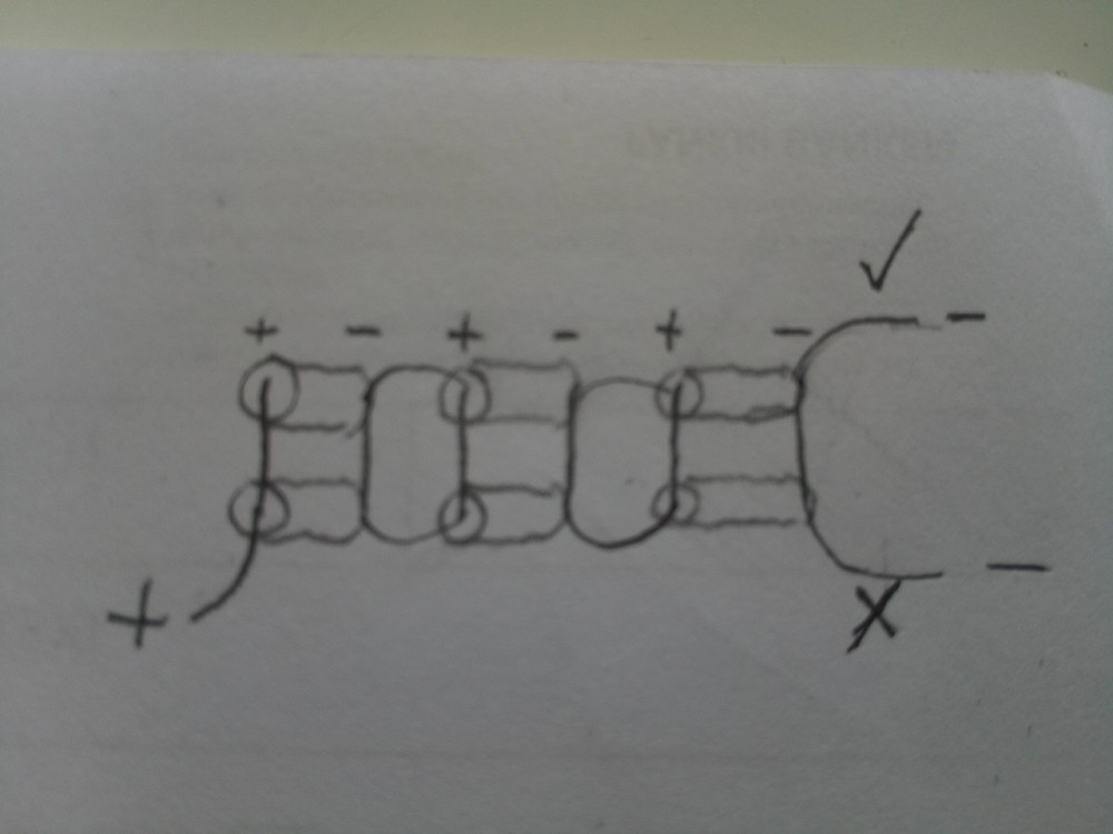

Tässä kuva mitä ajoin takaa. Tällaisella kytkennällä kuulemma varmistetaan että virta kulkee kaikkien kennojen läpi, ja rinnan kytkennässä heikoimmat kennot ei joudu niin kovalle rasitukselle.
Ruksilla merkattua kytkentää ei missään nimessä. Tässä virta kulkee enemmän alempien kennojen läpi, johtuen johtojen resistanssista. Tietty ero on pieni, mutta vaikuttaa pidemmän ajan kuluessa.
"Täysin" kytketyssä paketissa kennojen laatuerot vainuttaa. Jos esim. alemmassa rivissä on pienemmän sisäisen resistanssin kennoja, ne antavat virtaa enemmän kuin ylemmät ja siten purkaantuvat nopeammin. Ladatessa suurempivastuksinen kenno lataantuu hitaammin. Tämä korostuu suurilla purku- ja latausvirroilla.

Rinnankytkennässä akut kyllä purkaantuu samaan tahtiin, mutta jos yksi kenno vikaantuu niin se tyhjentää viereisetkin ja lopulta todennäköisesti rikkoo nekin. Joka tapauksessa kennoja pitää kytkeä sekä sarjaan että rinnan jotta saadaan oikea jännite.
Sitä varten siinä on BMS (battery management system).
"DIY Lithium Battery - BMS Wiring - Part 3/5"
samuel: Samasta videosarjasta on tuo kuvakin. Ei ole minun oma suunnitelma. Edit: mutta voisihan tuossa olla järkeäkin. Tosin nuo paketit yhdistävän langan pitää olla tarpeeksi paksua, että se kestää suunnitellut virrat. Kuten tässä akkutehdas.comin kuvassa.
