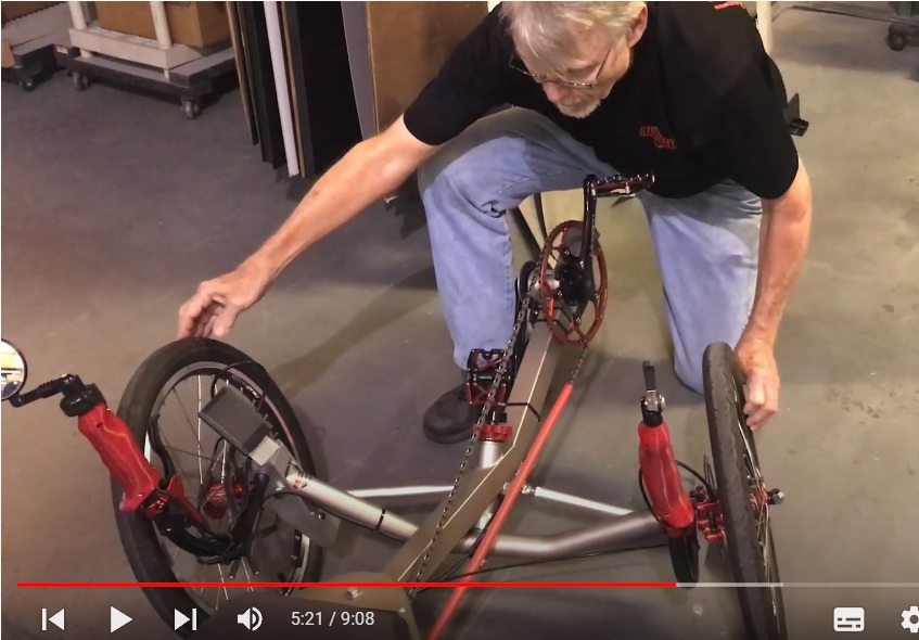

https://www.youtube.com/watch?v=t1sUOtY ... 6d_UrBt8A3 Tässä mietintää . Miksi tää kaveri sijoittaa tuon ohjausen , tuonne kallistus mekaniikkaan .
Onko siihen jokin hyväkin syy. Miksei sijoita tonne vankuri akselistoon . Itsellä sen verran huono
tuo engliska. Että en hänen selityksistään aivan aina avauru .
Siksi tää jää mietintään . Itse olen sitä sinne suunitellut , sillä tuota kallistusmekaniikkaa , jo ohjaa rungosta tulevat työntötangot .
Enkä usko että sitä tartis tuolta viellä ohjata erikseen . Kertokaa jos viisaita päätelmiä , viellä on omalta kohalta aikaa muuttaaa suunitelmaa . :?: :idea:

Mistään viisaista tiedä, mutta tuosta kuvasta voi havaita, että rungon kallistuessa sisäkaarteen puoleinen pyörä tulee lähelle polkijan reittä. Kun tuo ohjaussauva on kiinni kallistuvan pyörän mekaniikassa, väistää se kallistuessaan reittä vähän paremmin ja etuakseli mahtuu kääntymään jyrkempään kulmaan. Pyörä siis kääntyy pienemmällä kääntösäteellä. Myös ulompi pyörä mahdollistaa jyrkemmän kääntökulman kallistamalla ohjaussauvaa kohti kuskia. Sauvaan siis ulottuu kauempaa ja akseli on mahdollista kääntää jyrkempään kulmaan myös ulkokaarteen sauvalla.
Tässä ollaan pitkälti nyt kesätauolla ja nyt aikaa viimeistellä kun on niitä kylmiä sadepäiviä . Tuli mieleen , mitä jos tohon rakentas yläohjauksen . Onko aivan hullu ideana.
Sitä pitempään jo tuuminnut , ei mahoton toteuttaa . Mutta onko sille jokin rajoittava tekijä .
Viestit: 14205
Re: vankuri
Nojanalle kirjoitti: 03 Touko 2022, 10:38
Ainoa rajoittava tekijä on tuon vankkuriohjauksen valtaisa olkapoikkeama, joka nykäisee ohjausta rajusti töyssyn suuntaan. Suorassa ohjauksessa on se etu, että kädet toimivat ohjausvaimentimina melko hyvin, kun liike on enimmäkseen eteen-takse. Toisin kuin suoraohjatussa olkatappiohjauksessa, jossa käsien paino haittaa stabiliteettia.
