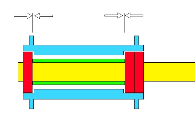

Mä nyt äkkiä väsäsin tällaisen selventävän kuvan takanavan rakenteesta. Ei ole mittatarkka, eikä mittasuhteet ole oikein. Mutta tästä toivottavasti selviää missä se välys on. Siellä on siis kolme laakeria (punainen) navan (sininen) sisällä. toisella puolen napaa yksi ja toisella puolen kaksi. Muistaakseni vapaarattaan puolella on nuo kaksi vierekkäistä laakeria. Laakereiden välissä on holkki (vihreä), joka siis vastaa laakereiden sisäkooliin. Holkki on sen verran pidempi, kuin navan laakeripesien sisäreunat, että sinne laakerien ja laakeripesän sisäreunan väliin jää tuo välys, mikä näkyy myös tässä kuvassa. Kysyin Velomobiel.nl:ltä voisiko tuota holkkia lyhentää, mutta he ehdottomasti kielsivät tekemästä sitä. Koska tässä laakerit kiristyy sisäkoolia vasten, joten jos holkki on lyhyempi, puristuisi laakerin ulkokooli laakeripesän reunaa vasten, joka vaikuttaa sitten jo laakerin toimintaan. Kuvassa keltainen osa on akseli. Vahingossa piirsin sen liian pitkäksi tuolta vasemmasta reunasta. Akseli ei siis oikeasti tule tuon vasemman puoleisen laakerin läpi asti. Vaan siellä on kiristysruuvi, joka painaa laakerin sisäkoolia vasten.

Hienoa Saukki, kiitos kuvasta. :)

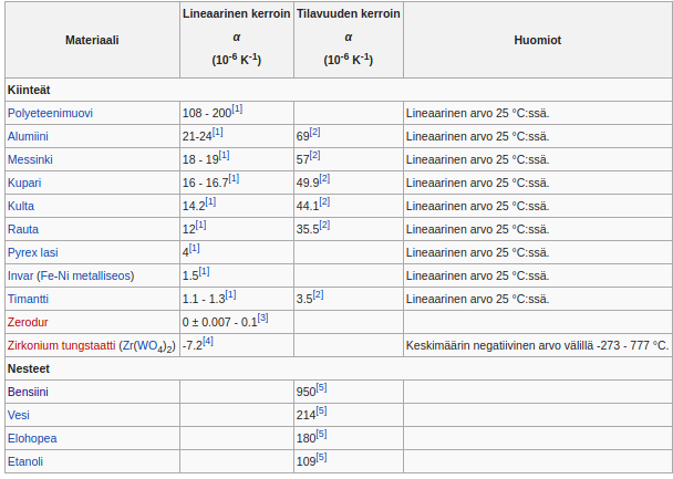

Tässä on taas esimerkki siitä, mitä alumiinin ja teräksen erilaiset lämpölaajenemiskertoimet aiheuttavat. Teräksinen akseli tuolla sisällä määrittää laakereiden "raidevälin". Alumiinisen navan olakkeiden väli muuttuu lämpötilanmuutosten mukaan tuplamäärän akselin määräämän raidevälin suhteen.
Alumiinin lämpölaajeneminen on teräkseen nähden noin tupla ja tuon välyksen pitää kyetä kompensoimaan 80 mm olakevälillä -30-50°C lämpötilaväli. Teräs laajenee tuolla 80°C lämpötilavälillä 0,8 mm/metri, eli 80 mm matkalla 0,064 mm.
Akselinsuuntainen välys ei siis voi olla klapin syy, jos rakenne on oikein mitoitettu.
Syyn täytyy siis olla säteen suuntaisessa välyksessä.
Rakenne pitää olla purettavissa myös pakkasessa, joten laakerien pitää olla välyssovitteiset ja välyksen vielä pakkasessakin niin iso, että laakerit lähtevät irti. -Vai pitääkö?. Tuo laakerien sovitevälys on tavallisesti yleensä muutaman kymmenen asteen lämpölaajenemista vastaava mitta, eli tässä tapuksessa 0,02 mm, eli tästäkään ei voi olla kyse ylimääräisessä välyksessä, jos rakenne on oikein mitoitettu.
Suunnittelija lienee ajatellut, että kaikissa olosuhteissa laakerin ulkokooli pitää liukua pesässä lämpölaajenemisen mukana, jottei laakerikuulat joudu ylimääräisen aksiaalikuormituksen alaiseksi. Jotta tämä olisi totta kaikissa lämpötiloissa, pitää tuo edellä laskettu
säteisvälys olla kaikissa lämpötiloissa, joten sen mitta siis kaksinkertaistuu. Tähän kun lisätään vielä muotovirheistä ja pinnanlaadusta aiheutuvat virheet nousee säteisvälys tuonne viiden sadasosan ja yhden kymmenesosan väliin, mikä onkin sitten jo klappia tuottava välys. :?
Minä korjaisin asiaa kiinnittämällä toisen rattaan puolen laakerit pienellä ahdistussovitteella -0,02 mm, tai jälkiasennuksena liimaisin laakerit kiinni pesään. Molempien puolten laakereitahan ei pitäisi voida liimata, jos tuon lämpölaajenemisasian oletetaan olevan merkityksellinen tässä tapauksessa. Akselin pään puolen laakeri pitäisi olla siis pesässään väljästi +0,02 mm, mikä helposti aiheuttaa irrallisessa kiekossa laakerin putoamisen navan pesästä, jollei putoamista estetä.
Toinen, aika ovela tapa päästä eroon tästä ongelmasta, olisi tehdä molemmista laakeripesistä lämmöllä asennettavat, tai kiinni liimattavat, ja siirtää lämpölaajenemisen kompensointi akselin puolelle. Laakerien sisäkoolien väliholkki pitäisi korvata alumiinisella ja akselin päähän kierrettävän ruuvin alle pitäisi laittaa lautasjousiprikka, jonka jousto kompensoi tuon muutaman sadasosamillin laakerin sisäkoolin liikkeen. Tällä rakenteella päästään alumiinisen navan välyksistä ja ainoa liikevälys tulee akselin pään ja laakerin sisäkoolin väliin. TUonkaan välyksen ei tarvitse olla suuri, sillä alumiininen väliholkki kyllä liikuttaa vähän tahkeamminkin liikkuvaa laakeria. :)
