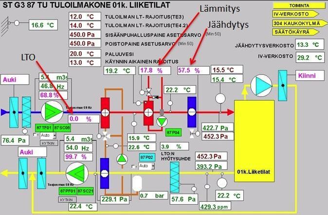

Nollapaine on nykyinen suositus, mutta referenssipaine mitataan konehuoneen sisältä. Joihinkin kohteisiin mittausta tehdään jo vaipan yli. Automaatio, josta aina pihistetään, mutta miljoonan pronssipatsas koulun pihalla on tärkein, säätää kiinteistöä koko sen elinkaaren ajan. Seuraavaksi pihistetään siitä henkilöstä (kiinteistönhoitaja vs insinööri), jonka pitäisi ymmärtää miten sitä ajetaan tuhoamatta koko kiinteistöä. Automaatio on harvemmin, jos koskaan, täysin automaattinen.
Kuvassa esimerkki nykyaikaisesta IV-koneen automaatiojärjestelmän kuvasta. Tästä sitten äkkinäinen ymmärtää kaiken mitä on tekemässä?
Edit: Kuvasta huomataan esim. että poiston paineasetus ei saavuta arvoaan, vaikka kone pyörii melkein 100%. Toki myös, että lämmitys ja jäähdystys ovat yhtäaikaa päällä. Ei mitään uutta auringon alla.. mikä energiatehokkuus. ^_^
