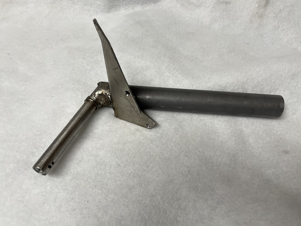

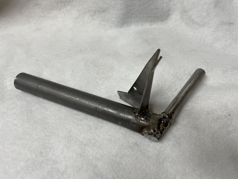

Taka-akselin prototyypin valmistuttua siirryin etuakselin kimppuun. Jotta etuakselin voisi tehdä, pitää ensin käsitykseni mukaan päättää miten pyörät kiinnittyvät akseliin. Hankin pari pystypyörnä "head-tubea", 1 1/8 tuuman paksuista johon tavallinen ohjauslaakeri käy, putkessa on alaosassa paksuuntuma jonka päälle laakeri jää. Minulla on valmiina sopivasti 38/24 mm putkea mihin ohjainlaakerin saa akselissa kiinni. Keskeinen asia ymmärtääkseni on tuo kulma niin että pyörän olkapoikkeama on sopiva, jkv negatiivisen puolella. Porasin ja viilailin sopivat kolot putkeen ja hitsasin siihen 15 mm akselin. Lisäksi edelleen kiinnike jarrusatuloille ja samaan kiinnikkeeseen ajattelin laittaa ohjausvarren jonka olen ajatellun suuntautuvan poikkeavasti eteenpäin zoxin tyyppisesti.
Ohjausvarsi vielä puuttuu mutta tästä voi edetä etuakselin tekoon ja myös rungon tekoon.

Sitä vaan syntyy uutta osaa kun näkemystä ja taitoa 8)
Viestit: 5230
Re: Kupla ?
Juurikin näin. Itse olisin alkanut väkertää tuohon putken ja akselin väliin jotain ylimääräistä kikkaretta... aivan turhaa, kun liitoksen pystyy hoitamaan noin kuin kuvissa esitetty. Pisteet tästä, keep it simple.

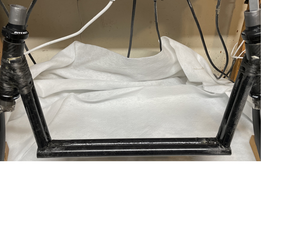

Etuakselista tein proton, tilanpuute ahdistaa niin että raidevälin voisi pitää pienenä, takana se on jo päätetty ollen 73 cm. Polkusimet ja kengät vaativat noin 40 cm leveän tilan. Lisäksi jos keskiötä ei halua nostaa korkealle niin akselin vaaka-osan on oltava voimakkaasti laskettu. Tuon arvioisin olevan maksimi niin että joustoliike ja maavara on otettu huomioon.
Laitoin kaksi ohuempaa putke rinnakkain ja liimasin ne alustavasti lastulevymuottia vasten. Eli saumakohdan muotoilu ja liimaa sekä pari hiilikuitunauhaa liitoksen yli. Helppo purkaa jos ei osu kohdalleen. Täytyy testailla ja teen uuden jos ei toimi tai jokin ei sovi paikalleen.
Kuitutekniikkahan on minusta siltä osin hitsaamista helpompaa että vahvennusta/lisäkerroksia voi laittaa sinne missä tarvitaan. Etenkin noihin kulmiin tarvitaan paljon.

Viestit: 2064
Re: Kupla ?
Kammet tulee siis pyörien kohdalle? Eikö akseli voisi koukata etu- tai takakautta niin ei veisi tilaa jaloilta?

Hyvä kysymys, varmaankin voisi molemmista suunnista. Edestä olisi helppo mutta miten tehdään yksinkertainen jousitus ? Takaa tulee pitkä matka kun pitää huomioida kenkien kantapäät ja istumaan meno sen suhteen että saa jalat riittävän lähelle penkkiä. Se kyllä toimisi, trikessäni on tuollainen mutta matkaa tulisi paljon lisää. Ajatus on se että akselin keskeltä tulee jousielementti suoraan ylläolevaan keskiöön tai jkv sen taakse. Onkohan tämä nyt sellainen aivopieru...

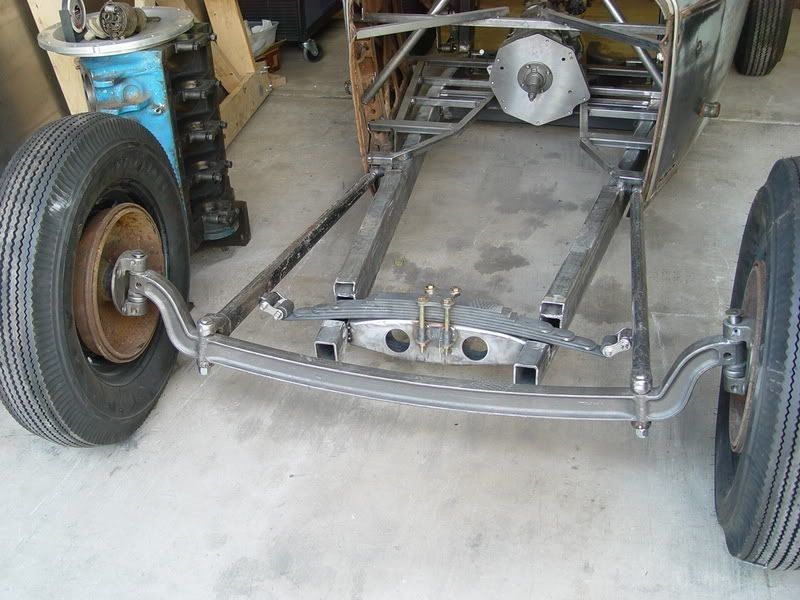

Etakselin U-yhdysvarsi kai alittaa jalkatilan hieman poljinkeskiötä edempänä, ja olkatapeissa on takakallistuma?
Jarrutusnyökkäys kumoutuisi, jos olisi pitkittäiset vääntövarret ohjauslaakerien putkista taaksepäin.
Varsien joustavuudesta riippuisi kallistuksenvaimennuksen jäykkyys.
Jos varret olisivat litteät jousilehdet (“sukset”), ei tarvittaisi Panhard-tankoa tai Watt-linkkiä poikittaistueksi.
Ehkä jopa neliömäinen vaneripala ("lattia") pitkittäisenä tukivartena/jousilehtenä?
Iskunvaimentimien paikkoja en keksinyt...

Pitäisin parempana että molemmilla puolilla olisi jouset. Myös akselin nivelet lähelle reunaa. Olisiko tuossa mallia?
https://www.qbx-quadbike.com/wp-content ... adbike.jpg

Tuossa quadbikessa on paljon sellaista mitä tavoittelen etupään suhteen. Aika leveältä näyttää. Lisäksi korin rakennusmahdollisuutta varten keskipalkkirunko ei ole optimaalinen. Myös takaa tulevat pitkät tukivarret on joissain dragstereissa, varmaankin toimisivat. Ristiriipuntaa mietin, juuri noin kuin tuossa quadbikessa, kahdet jouset toiseen päähän ja yksi toiseen keskelle.

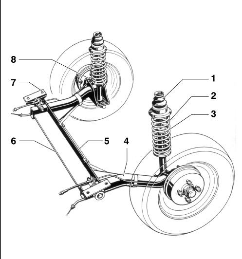

Ymmärrän kyllä huolen että jos laittaa molempiin päihin yhdyspalkkiakselit, ristikkäinen joustoliike jää lyhyemmäksi. Sitähän voi säätää tukivarsia yhdistävän palkin joustolla eli sen ainevahvuudella. Laitan tähän vielä kuvan yhdystukiakselista, joka on pienemmissä autoissa yleisin rakenne. Sehän sopii erinoimaisesti kinneriin, koska kiinnitys on koriin reunoihin, ei keskipalkkiin.
Golfin taka-akseli
Golfin taka-akseli
Muuten Quadbikessa on päällekkäiset tukivarret, alemmat vieläpä todella isot.

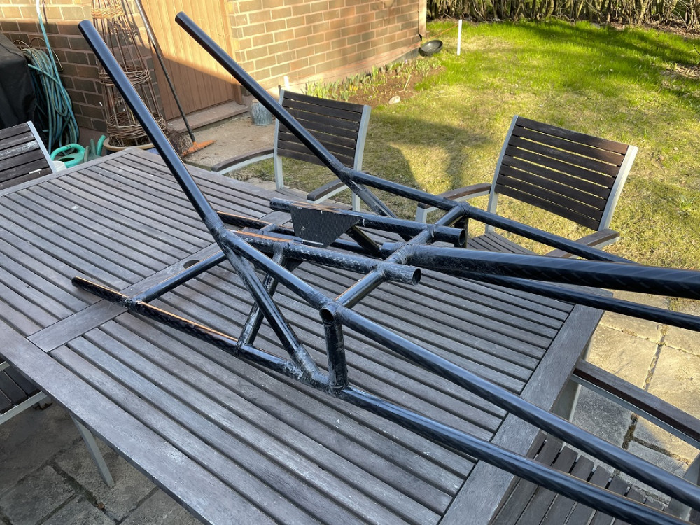

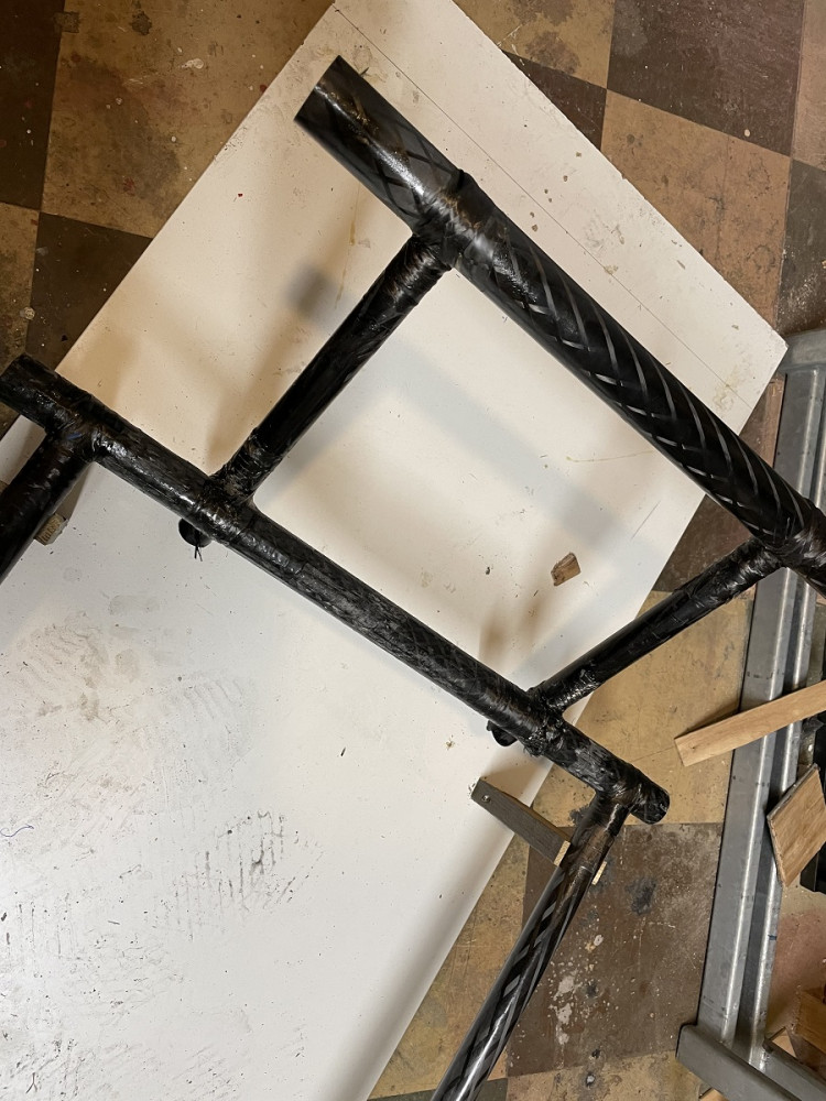

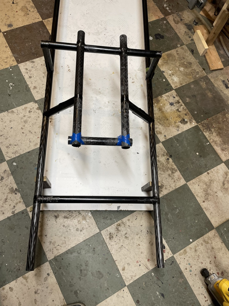

Täytyy siirtyä rungon hahmotteltuun ja miettiä sitten ne akseleiden kiinnitykset. Tällä kertaa minulla ei ole oikein optimaalista putkea käytettävissä runkoon, On vain enemmälti 30 ja 28 mm putkea. Tosin tuo on kovin kevyttä. On lisäksi jkv 32 mm ja 40 mm putkea pienempiä määriä. Lisäksi rungon osalla tarkoitus on miettiä jatkoa niin että mahdollisen katteen kiinnittäminen olisi helppoa ja edelleen että olisi mahdollisuus tehdä lattia ainakin osaan pohjaa. Intuitioni on lisäksi se että jäykkä jkori mahdollistaa paremmin katteen suunnittelun jos joustoja ei tarvoitsisi huomioida. Tuon lattian merkitys taitaa olla pieni, joka tapauksessa kantapäille jäisi aukot ja peruutusmahdollisuuskin pitäisi huomioida. Toisaalta ei kai lattiasta muuta haittaa ole, varsinkin kylmillä keleillä lie hyvä ? Lisäksi minulle on tullut jkv pakkomielle rungon jäykkyyden suhteen, en siedä silmissäni joustavaa kampikeskiötä, se olisi saatava tukevaksi. Hiilikuituputki on kuitenin aika joustavaa jos sitä ei vahvenna lisäkuidutuksella.
Mitat haluan mahdollisimman pieniksi, akseliväi 135 cm, raideleveys 73 cm, kokonaispituus noin 190 cm, saa nähdä onnistuuko kuitenkaan näin. Pienestä koosta olisi paljon hyötyä (paino, jäykkyys, säilytys, kuljetus, liikkuminen pyöräteillä).

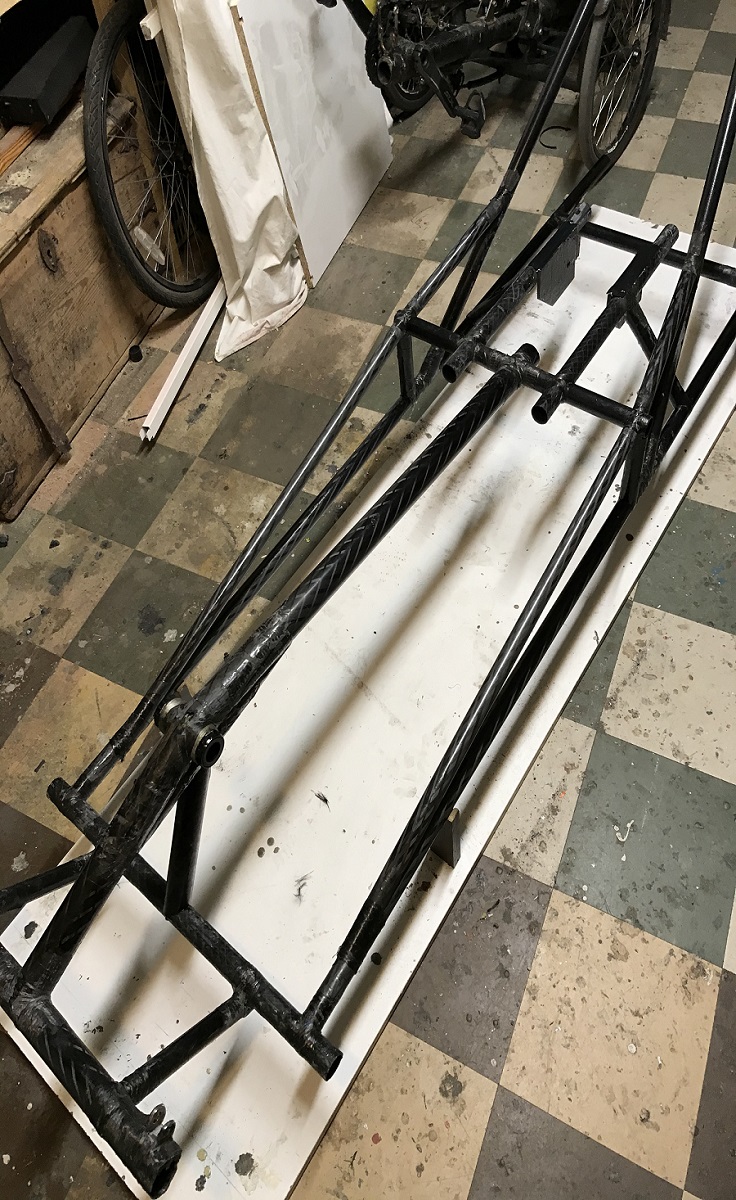

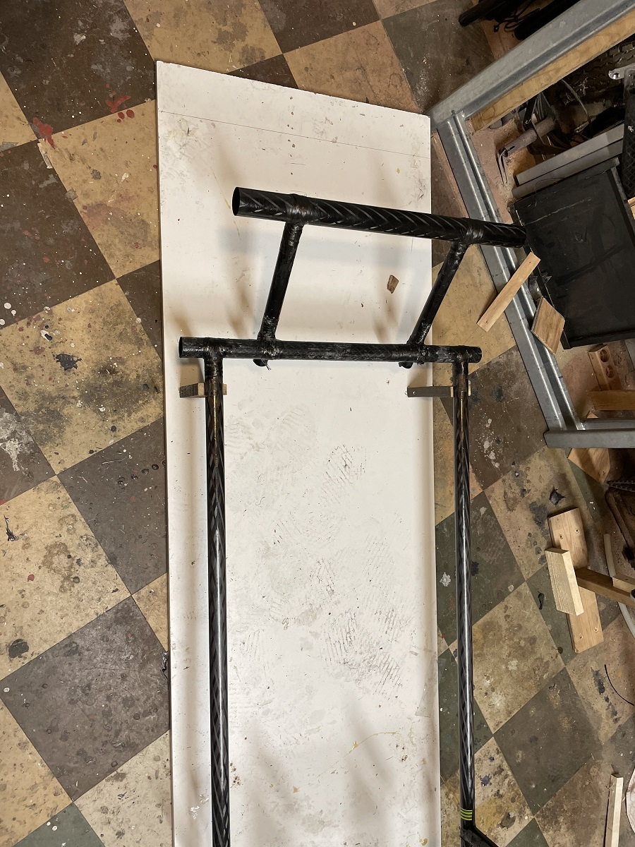

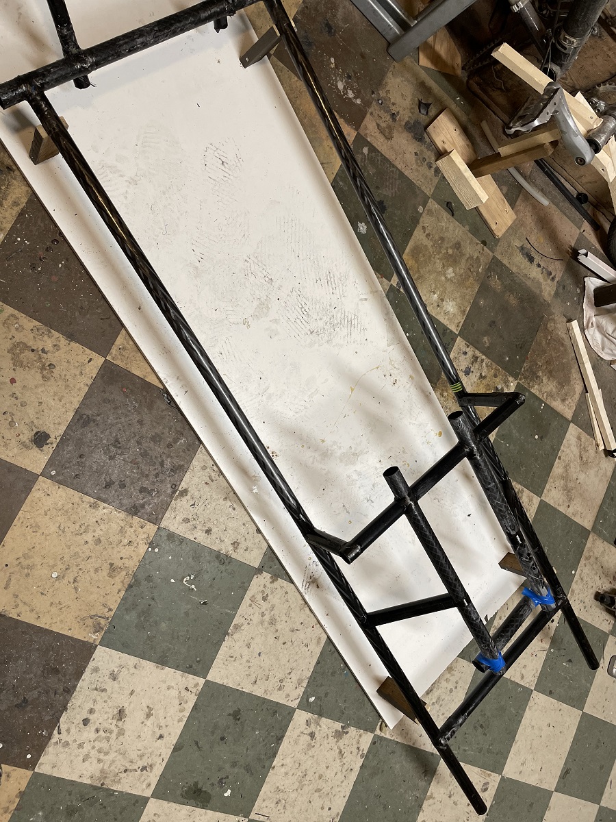

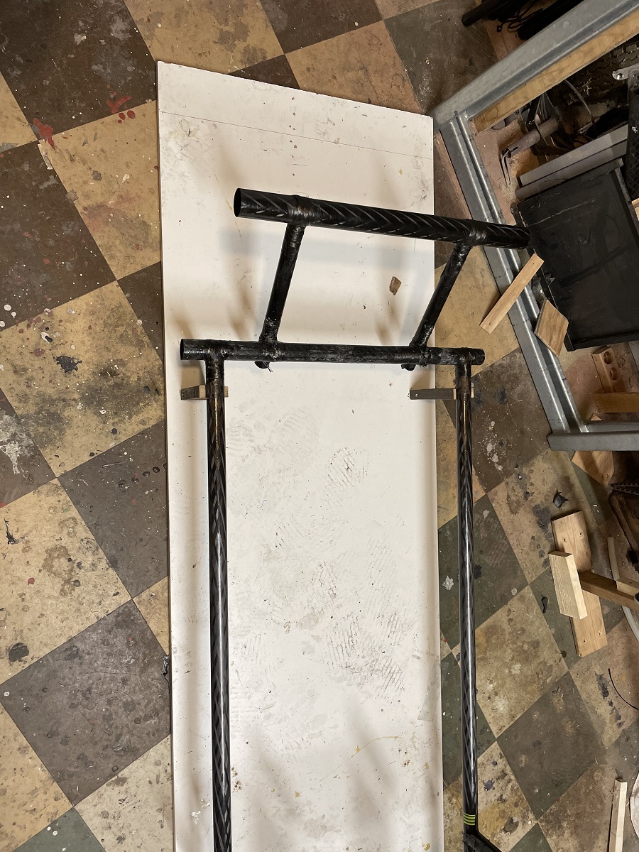

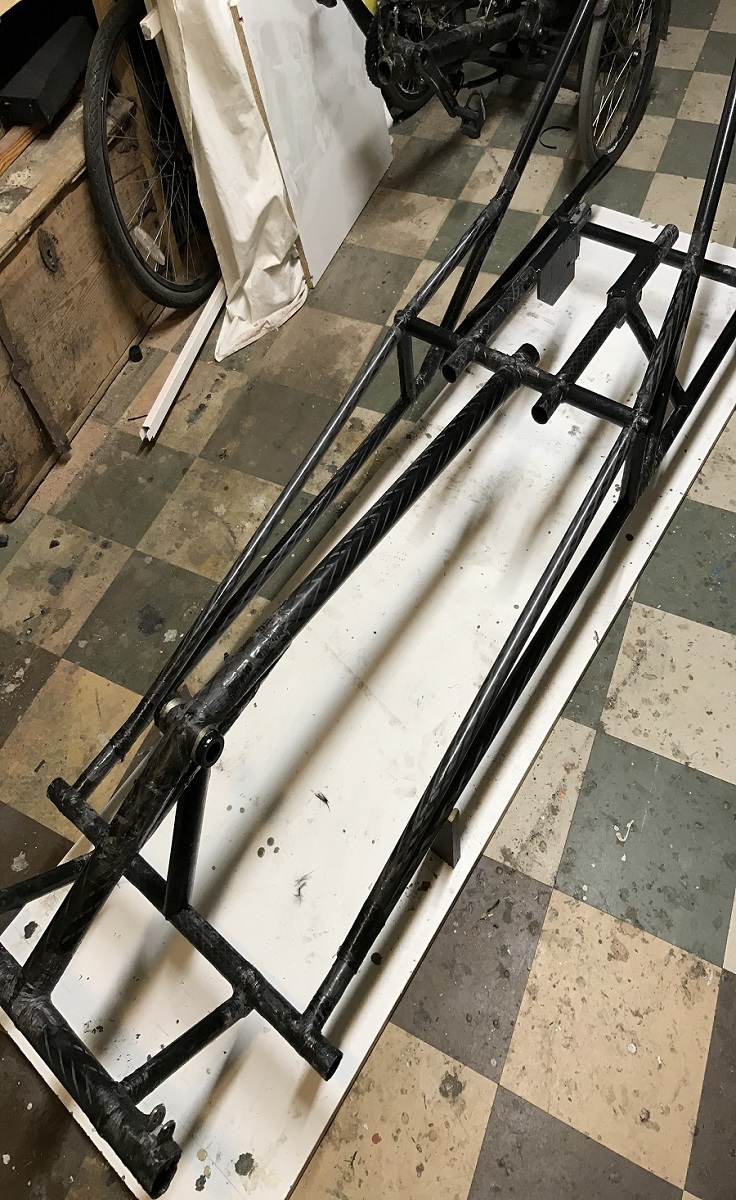

Tässä alkuhahmotelmaa jossa putket on vatsa heftattu kiinni. Tarkotus on jatkaa alkselikiinnityksillä ja kampikeskiön kiinnityksellä. Tuon takapään viritelmän ajatuksena on se että istuin ja rataspakan sisältävä väliakseli kiinnitetään samoihin putkiin kun niiden tukivoimat kumoavat pitkälle toisiaan. Istuinkorkeus olisi noin 35 cm.

eturungon kohotettu poikittaispalkki jokon tulee yksi kampikesiön tuki kiinni
takarunko takaapäin katsottuna, pitkittäiset putket vielä ylimittaiset
runko viistosta takapää oikealla
Viestit: 14205
Re: Kupla ?
Mikä tässä rungossa ottaa vastaan ketjuvoimia. Ne nyt kuitenkin ovat pahimmillaan jopa puolen tonnin suuruisia. Kehärakenne on hyvä sivuketjullisessa, mutta käsitin, että tästä olisi tulossa keskiketjullinen. :?
kemppes
Viestit: 312
Liittynyt: 15 Elo 2016, 09:57
Re: Kupla ?
Viesti Kirjoittaja kemppes »
Jorilta oikea huomio, ei mikään. Runko ei ole valmis, keskiön paikkaa vielä mittailen. Keskiö tulee tuetuksi ainakin kolmeen suuntaan, eteen, alas ja taakse ketjuvoimien suuntaan eli keskiöstä vielä putki istuimen alle. Tai jotain mitä sitten keksinkin. Lisäksi ketjuvoimat vääntävät runkoa kun ketju ei ole aivan keskellä, tarvittaisiin vinotukeakin...

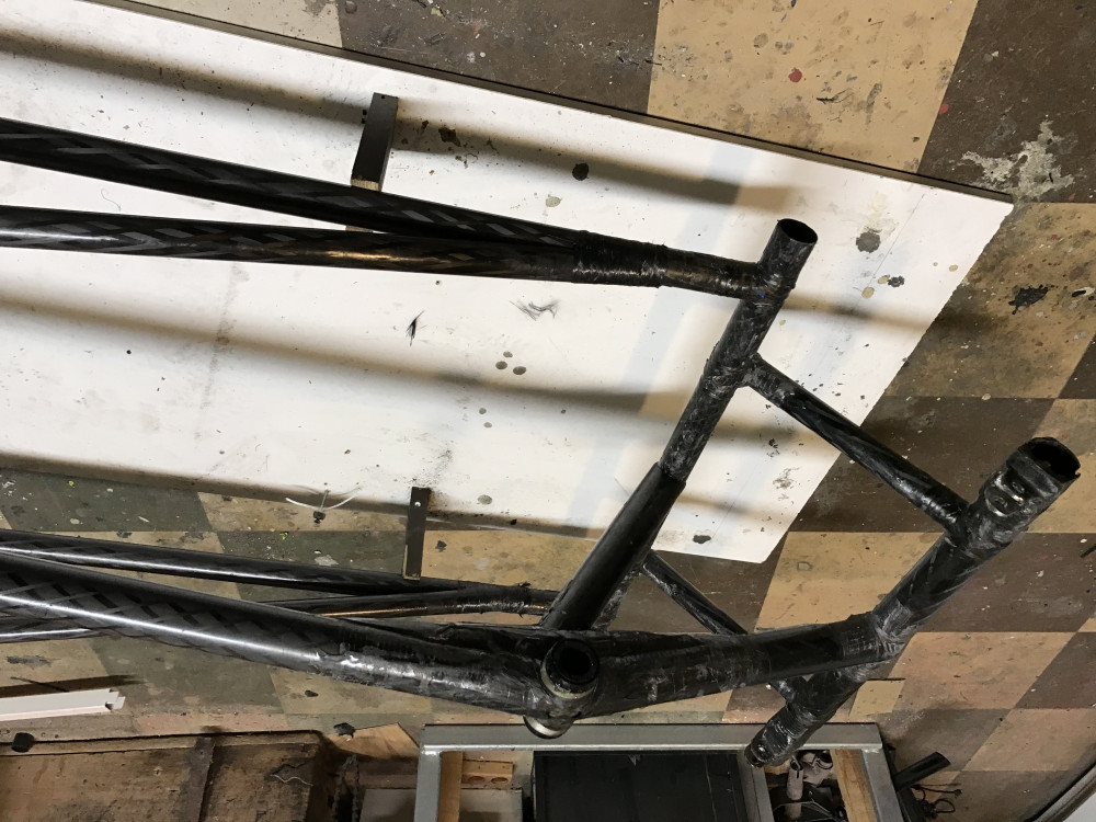

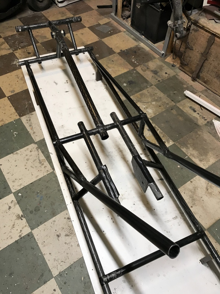

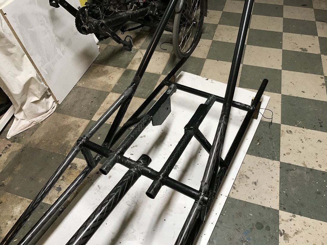

Runkoa tein eteenpäin niin että kampikeskiön tukiputket laitoin kiinni ja jatkoin takaosassa taka-akselin ripustuksen ja istuimen kiinnitysten sekä väliakselin kiinnitysten suhteen. Takaosa ei vielä valmis, tukia pystyy lisäämään vasta kun muut osat ovat kiinnitettynä. Kovin monta asiaa tässä pitää ottaa huomioon:
Ketjulinja ja sen toimivuus sekä rasitukset runkoa kohtaan. Väliakseli aiheuttaa voimakasta vääntö alueelleen.
Akseleiden kiinnityspisteet, taka-akselin kiinnitys pitää saada toisioketjun vetävän osan korkeudelle ettei tule polkiessa ylös-alas liikkuvaa perää.
Akseleiden sivutukien kiinnityspisteet.
Jousielementtien kiinnityspisteet ja niiden vaikutus jousituksen liikelaajuuteen.
Rungon jäykkyys riittävä/maksimoitu niin että poljinvoima ei mene rungon taivutteluun.
Ohjauksen vaatima tila ja rakenteet/kiinnityspisteet.
Korin rakenteet, vapausasteet ja kiinnityspisteet.
Putkien pätkiminen ja päiden sovittaminen sinänsä olisi ollut aika nopeaa. Varmaan jotain tärkeää unohtui mutta paljastunee jatkossa. Putket on kiinnitetty vielä kevyesti ja helposti irroitettavissa jos jotain paikkaa pitää korjata.
