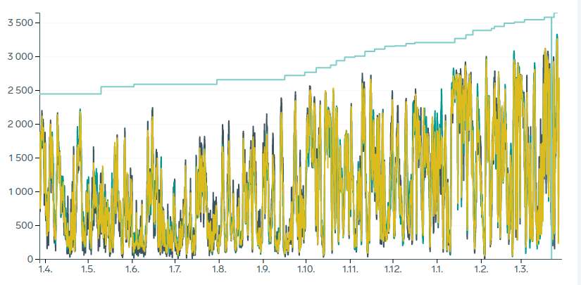

Halpaa on taas sähkö (1 c€/kWh=10€/MWh) ja tuulivoimaa tulee 13% enemmän kuin ydinvoimaa.
Toissapäivänä tuli taas 68 MW lisää tuulivoimakapasiteettia, eli vuoden sisällä on tuulivoiman kapasiteetti noussut nyt 2442 MW 3646 MW, eli 49%. Yhdessä vuodessa 1200 MW lisää. :shock:
Kuvasta päätellen noita nykämiä ylöspäin turkoosissa viivassa (asennettu tuulivoimalateho) on yhä vain tiheämmin.

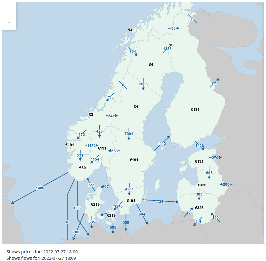

Niillä on Ruåtsissa oikein mainio Pohjoismaiden ja Baltian sähköyhteenveto, josta näkee alueiden väliset sähkönsiirrot ja myös alueilla vallitsevan sähkön pörssihinnan. Siitä näkyy hyvin, miten Saksan kalliit hinnat valuvat tänne pohjoisen suuntaan sitä mukaa, kun sähköä myydään ja siirretään Saksaan. Mielestäni kaikki siirtolinjat Saksaan pitäisi katkoa heti, niin pysyisi hinta täällä pohjolassa kohtuullisena...
Kuvakaappaus - 2022-07-27 19-09-14.png (153.97 KiB) Katsottu 4241 kertaa
Ja tuo löytyy sivulta https://www.svk.se/en/national-grid/the-control-room/

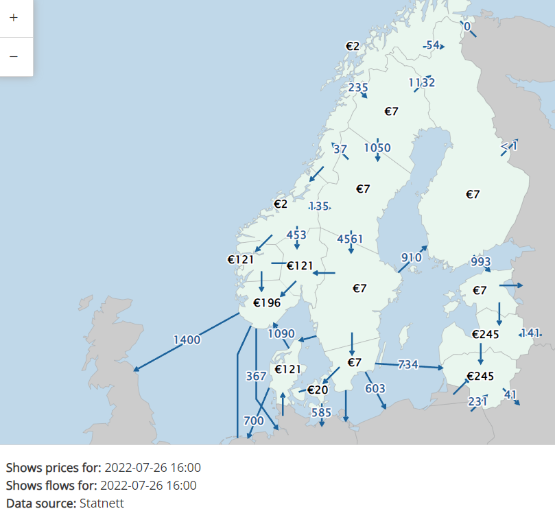

Jouduit Ari pari päivää odottamaan, että sait kalliit hinnat karttaasi. Eilen ja toissapäivänä hinnat olivat alle sentin kilowattitunnilta. Tässä kuva eilisestä. :wink:
Sähkön hinta pohjolassa 260722.png (155.5 KiB) Katsottu 4221 kertaa

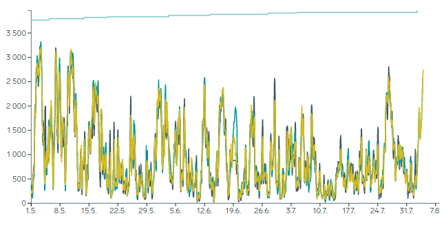

On se herkkäliikkeinen tuo sähkön hinta nykyään. Jos tuulee niin, että tuulivoimaa tulee enemmän kuin tuhat megawattia, lähtee sähkön hinta putoamaan ja parintuhannen megawatin kohdalla häipyy lähes olemattomiin.
Tuosta tuulivoiman tuotantotilastokäyrästä (vuosi tästä taaksepäin) näkee hyvin, miten kesällä on vähätuulista ja kovemmat tuulet harvinaisia. Käytännössä tuulivoimaa tulee kesäpuoliskolla vain noin puolet siitä, mitä vastaavan vuoden talvipuolella.
Tuulivoimaa on vuoden sisään rakennettu lisää (ylin käyrä) 1330 MW viimeksi kuluneen vuoden aikana. Marraskuussa 2016 sitä ei ollut edes yhteensä niin paljon. Alle kuudessa vuodessa tuulivoiman kapasiteetti on kasvanut kolminkertaiseksi (1300 MW 3900 MW) kapasiteetiltaan ja tuotannoltaan vielä enemmän, koska uudet tehdään korkeamman kapasiteettikertoimen mitoituksella.
