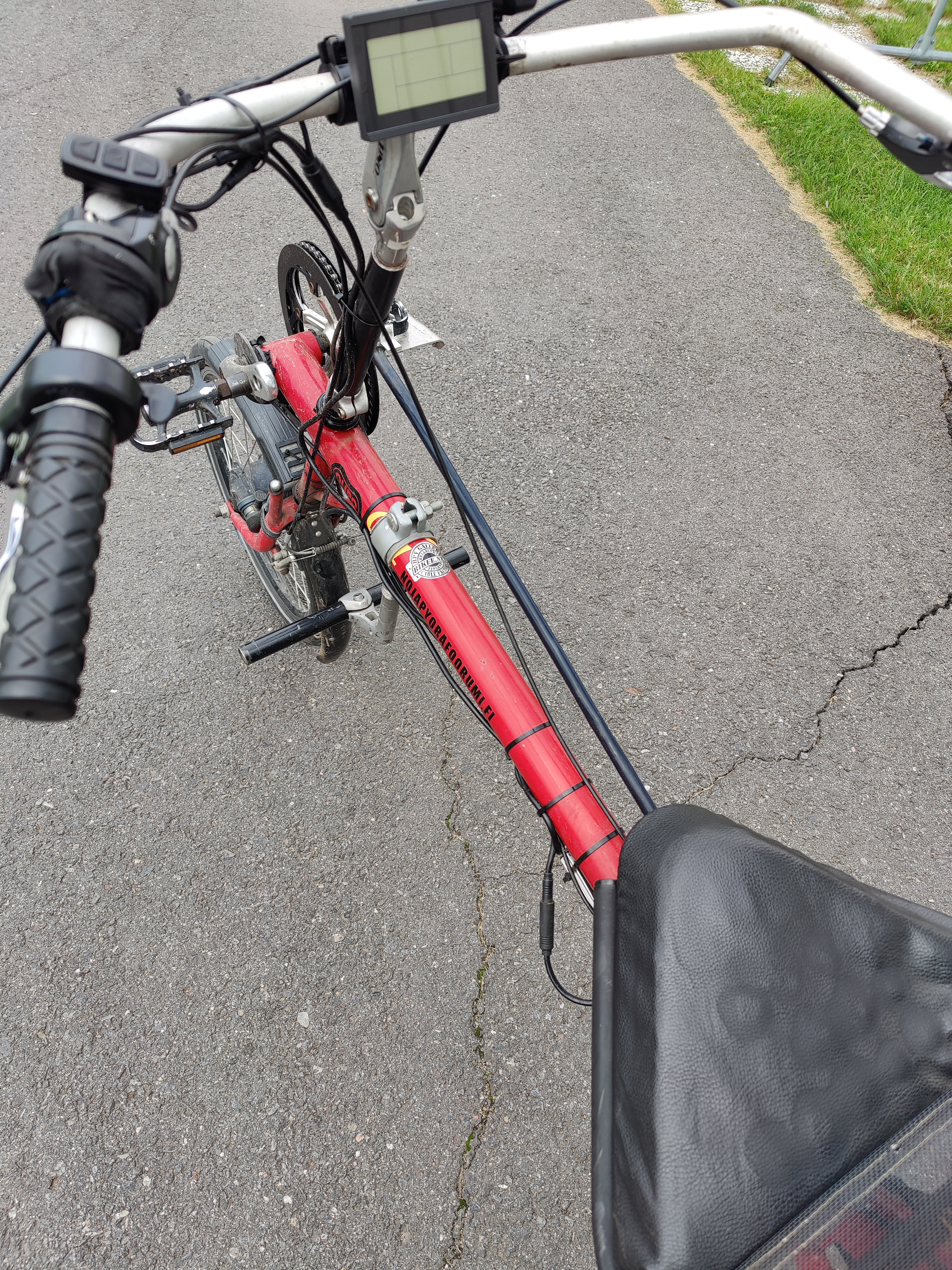

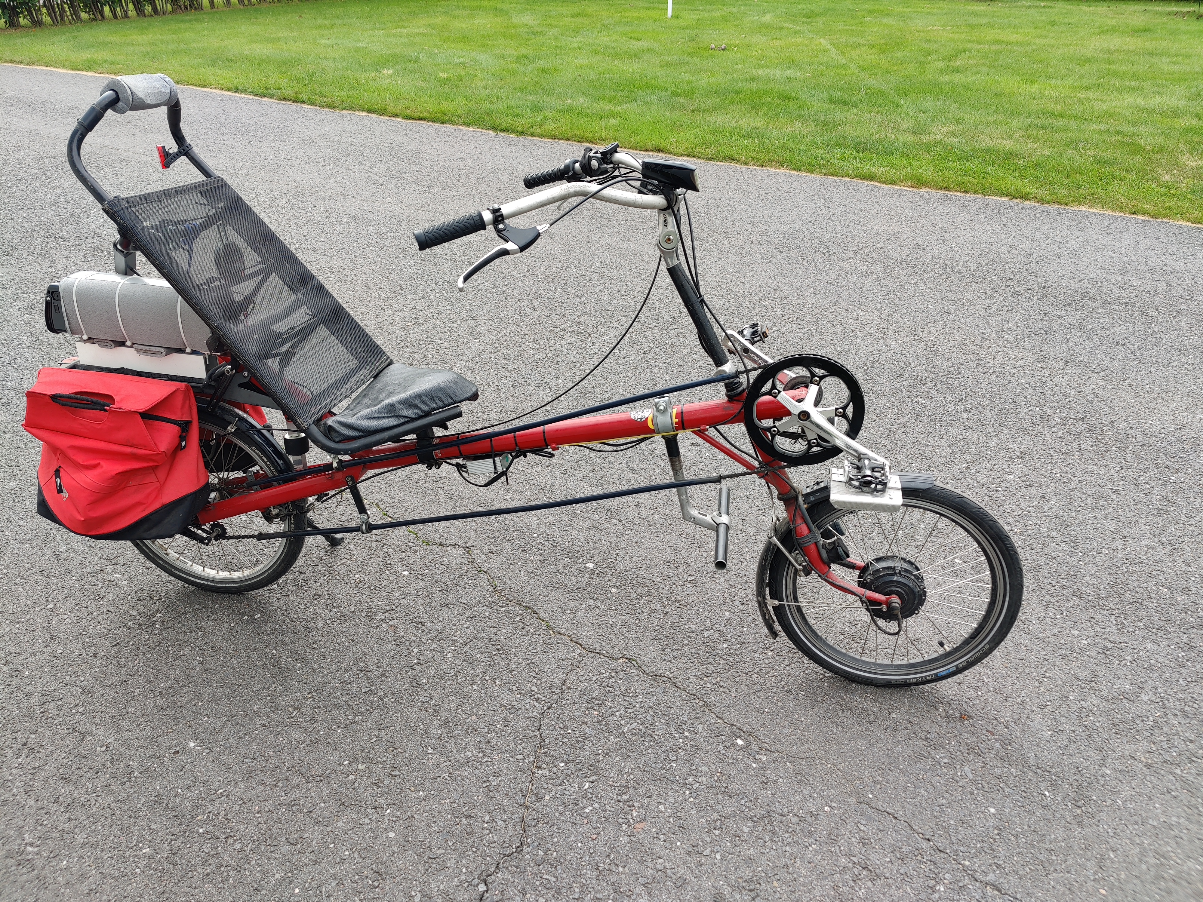

Hidasajo risteyksissä jalat polkimilla on ollut hieman horjuvaa. Jalkojen roikottaminen ilmassa ei tunnu kivalta sekään.
Ratkaisin asian jalkatapeilla, jolloin voi peukkukaasulla lipua eteen päin
Entisen alaohjauksen ruotoputki (näin päin ja emäputki oli liikkuva, missä tanko oli kiinni) penkin alta edemmäs ja siihen stemmi ja 25mm putken pätkä jalkatapeiksi.
Hienosti toimii, eikä jalkatapit haittaa yhtään muuta käyttöä.

Niin ja jalkatapit auttavat myös tiukkaan käännökseen, koska jalkojen ollessa polkimilla ohjaustanko ottaa reiteen/polveen enemmän kääntäessä.
Vielä kun akkukehitys sais otettua jättiläisharppauksen, niin hyvä ois. Tuo nykyinen vähän reilun 500Wh akku on aivan poloinen. Aivan kun autossa ois 4 litran tankki. Vähintään 1000Wh pitäs olla ja mielummin 5000Wh, että käyttö ois stressitöntä. Muutenhan nämä sähkökulkineet ovat mukavia pelejä.

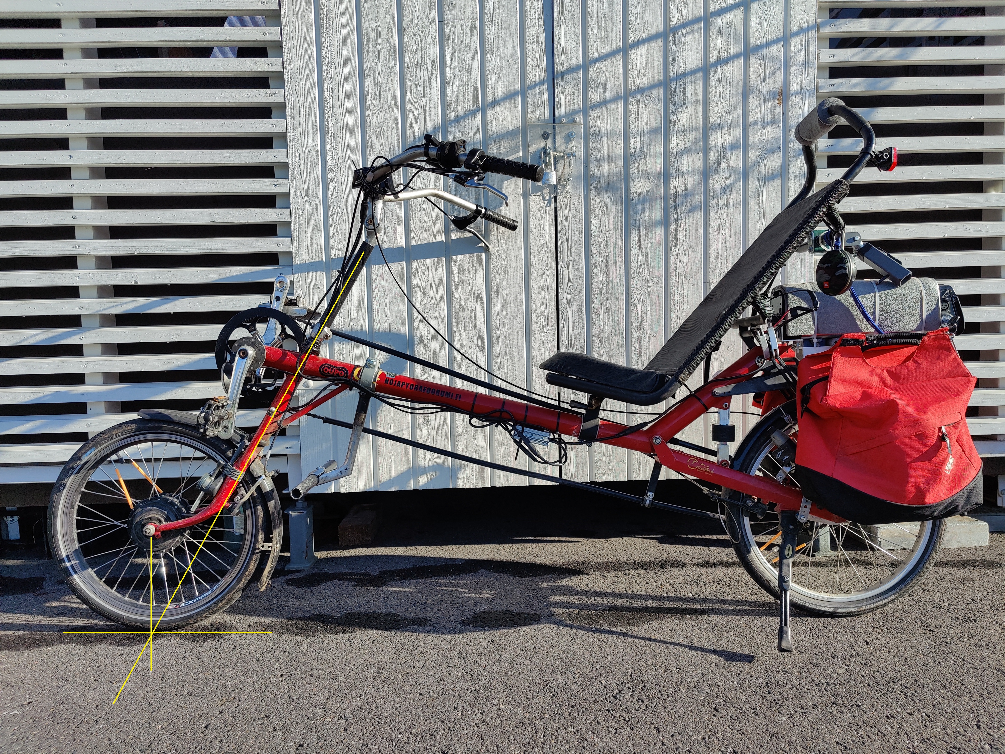

Re: Radius C4

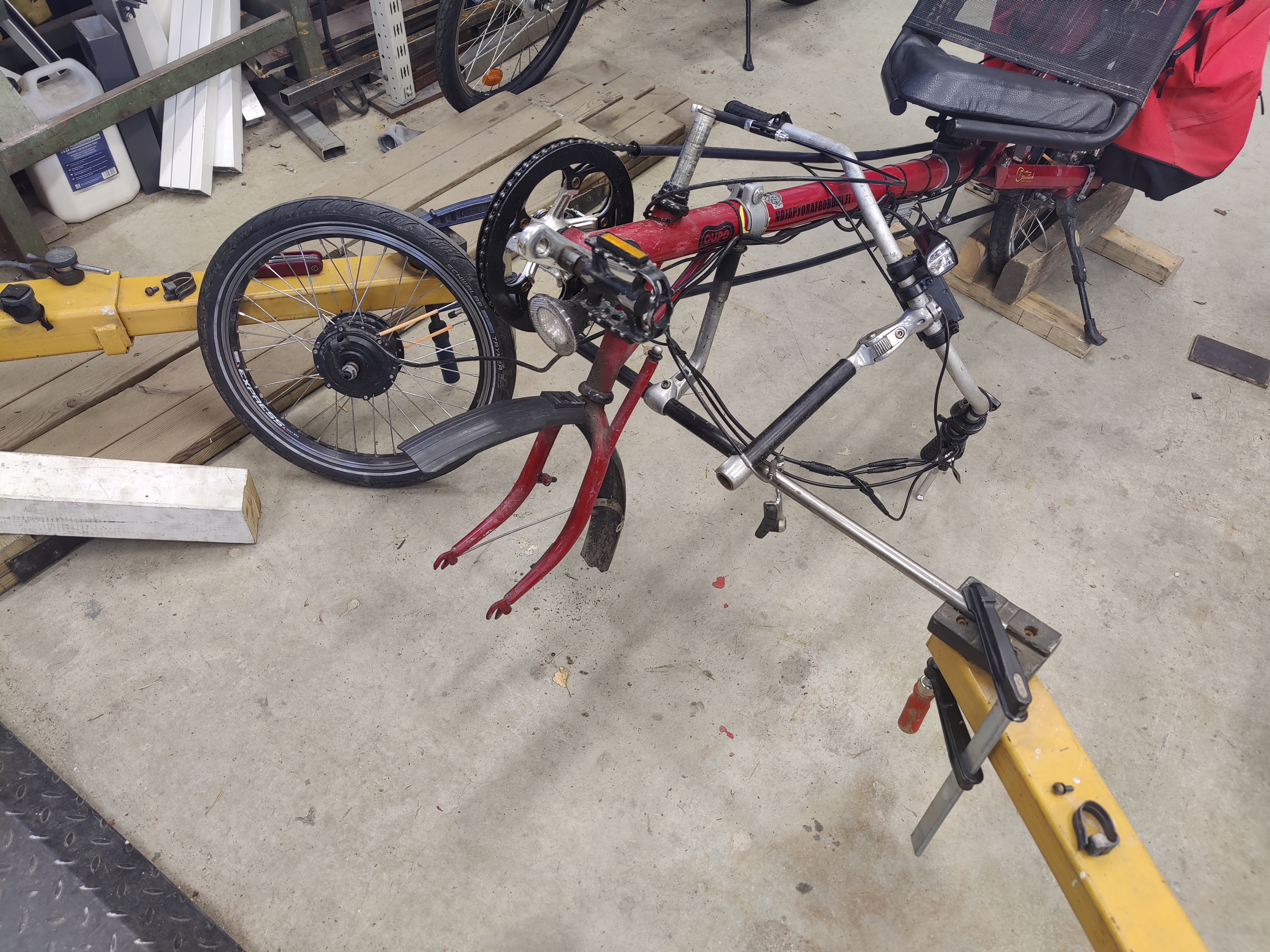

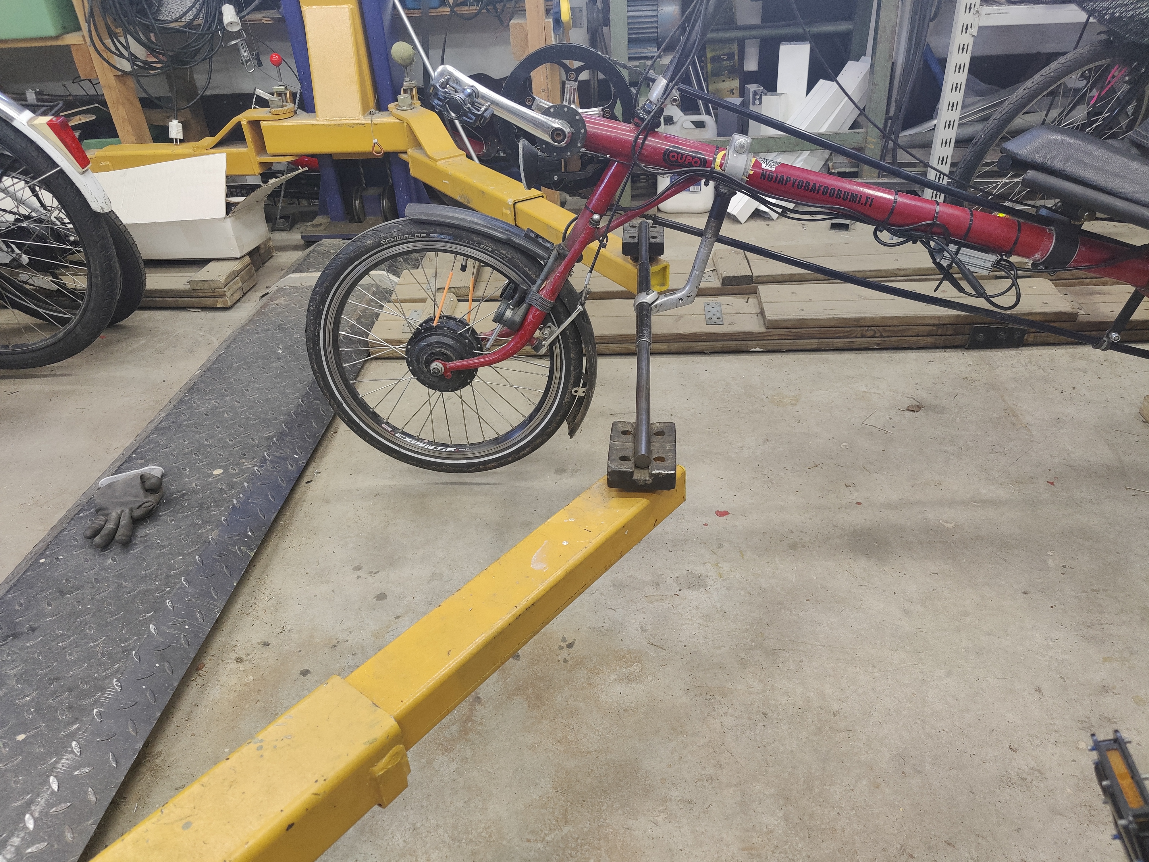

Ohjaus on tässä tosi tunnoton ja syykin selvisi viivoitetusta kuvasta. Jättö on pyöreä nolla. Tykkään kyllä pienistä jätöistä, mutta näin takapainoinen pyörä kaipaisi kyllä edes hieman jättöä. Haarukan oikaisu toisi myös vähän enemmän tilaa lokasuojalle. Nyt lokasuoja on kaksiosainen, koska haarukan yläosan ja renkaan välissä on vain muutama milli tilaa. Rengas on nyt 40-406, alkuperäinen rengas oli 23-406. Nyt haluaisin nastarenkaan ja jatkossa jotain Big Apple meininkiä. Saiskohan tuota haarukkaa oikaistua sievästi?

Autonosturia voi käyttää myös nojapyöränosturina :D

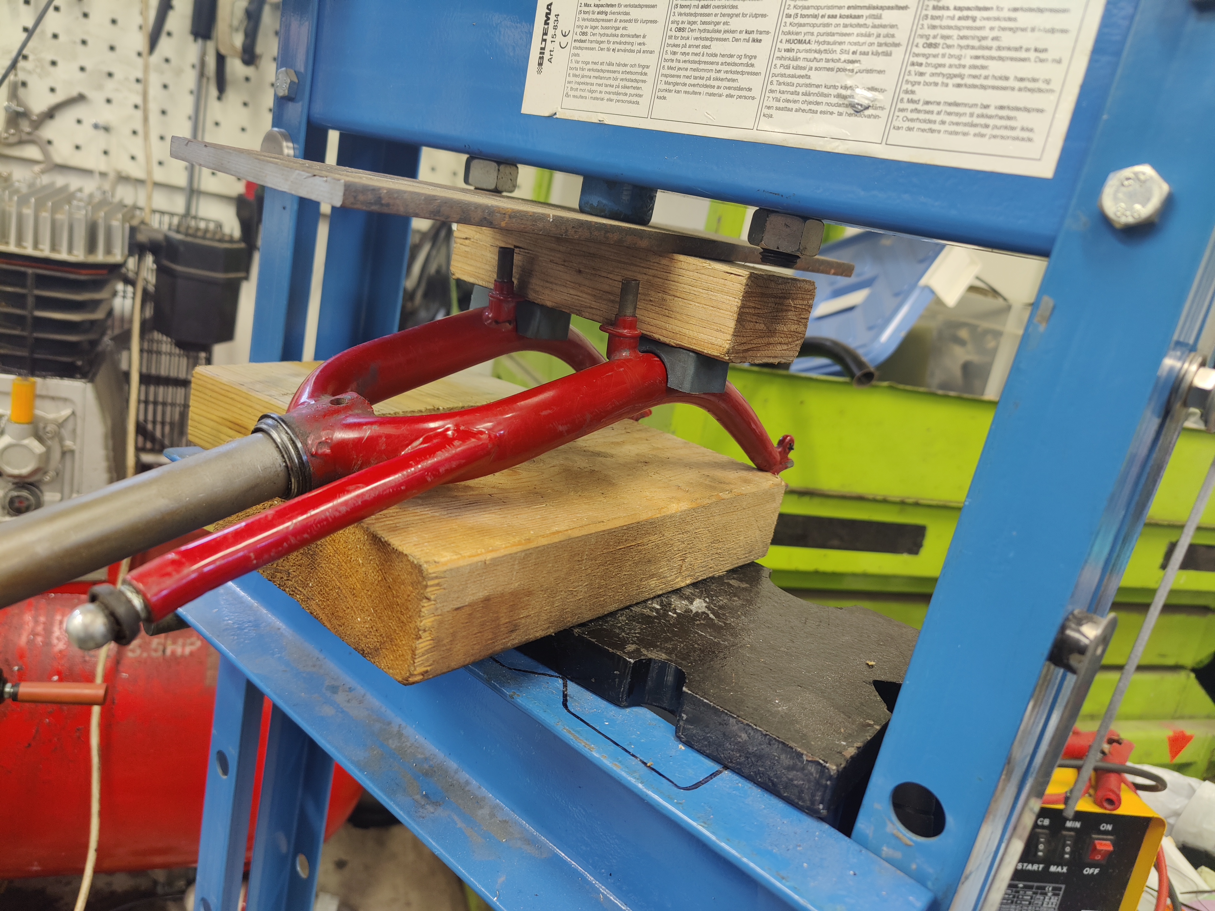

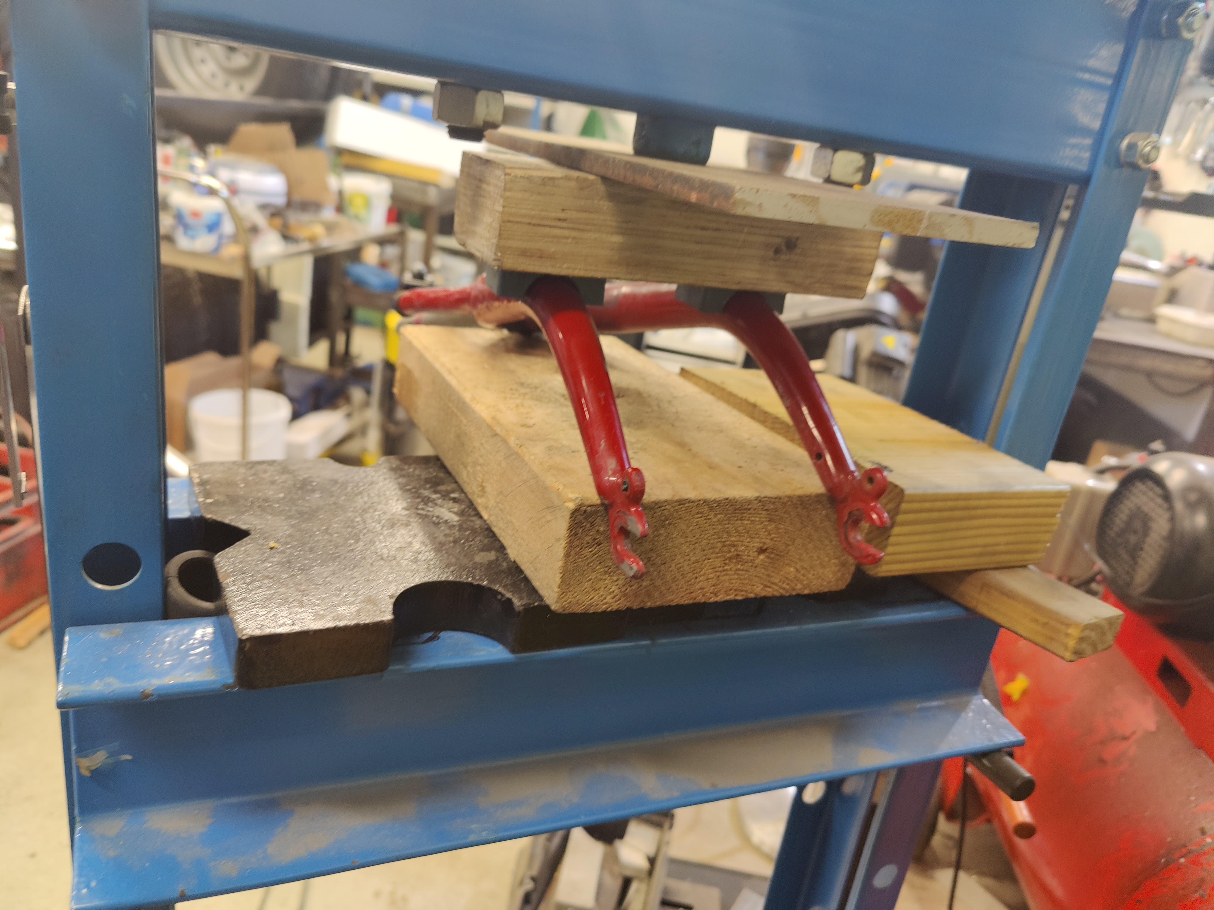

Re: Radius C4

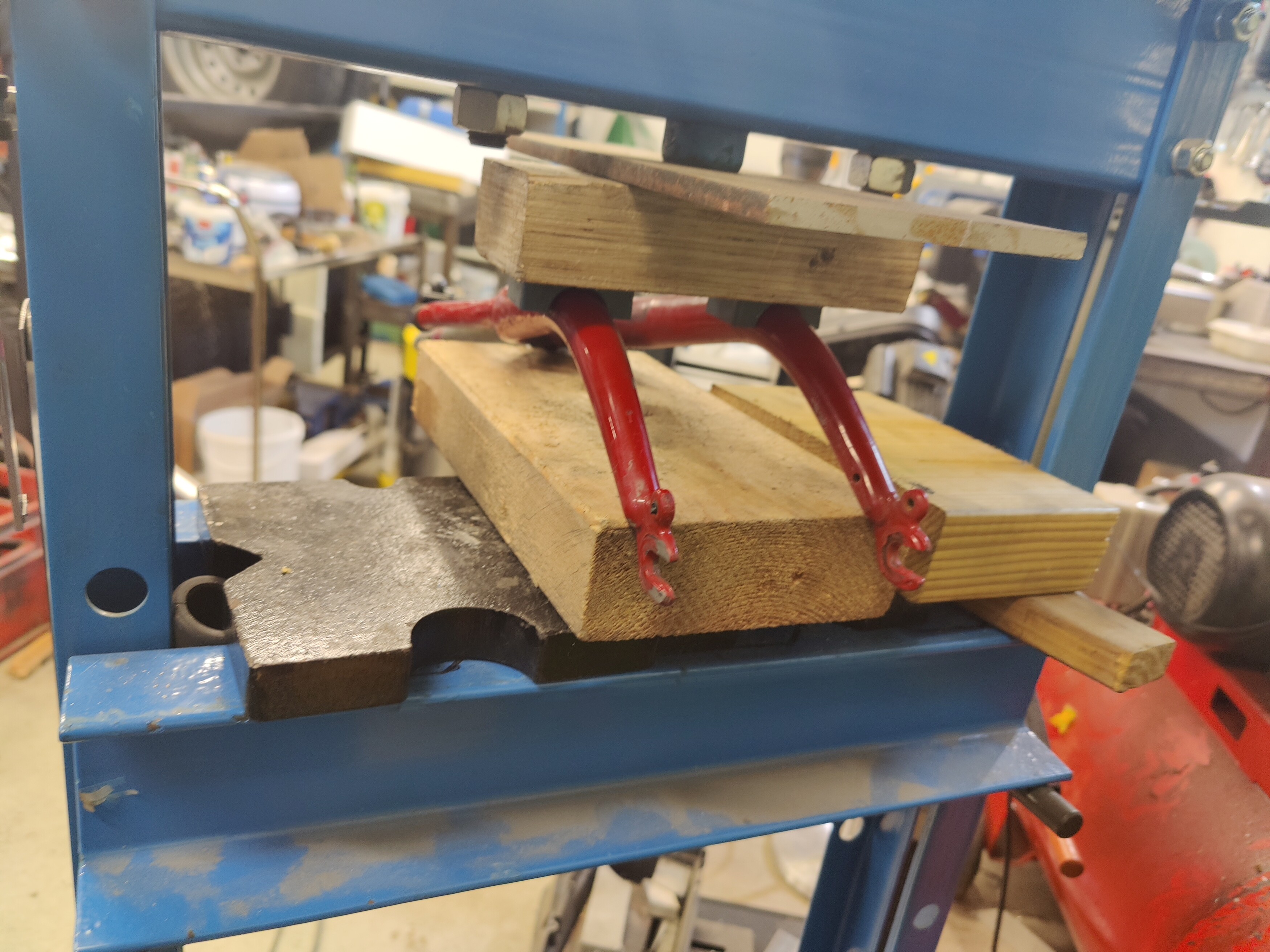

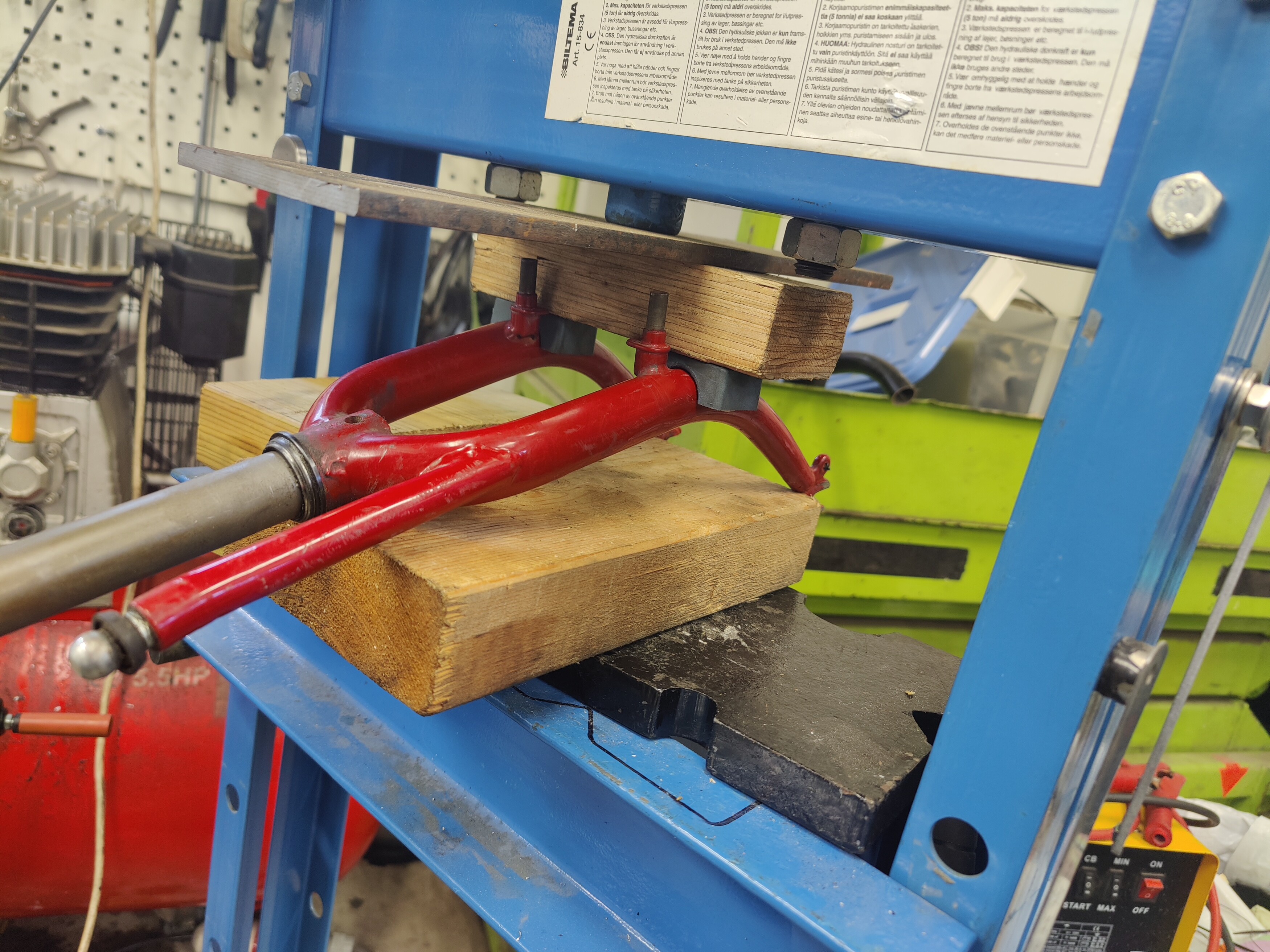

Prässi viritetty haarukan oikaisuun. Puuta ja muoviset stauffin puolikkaat pehmikkeenä.

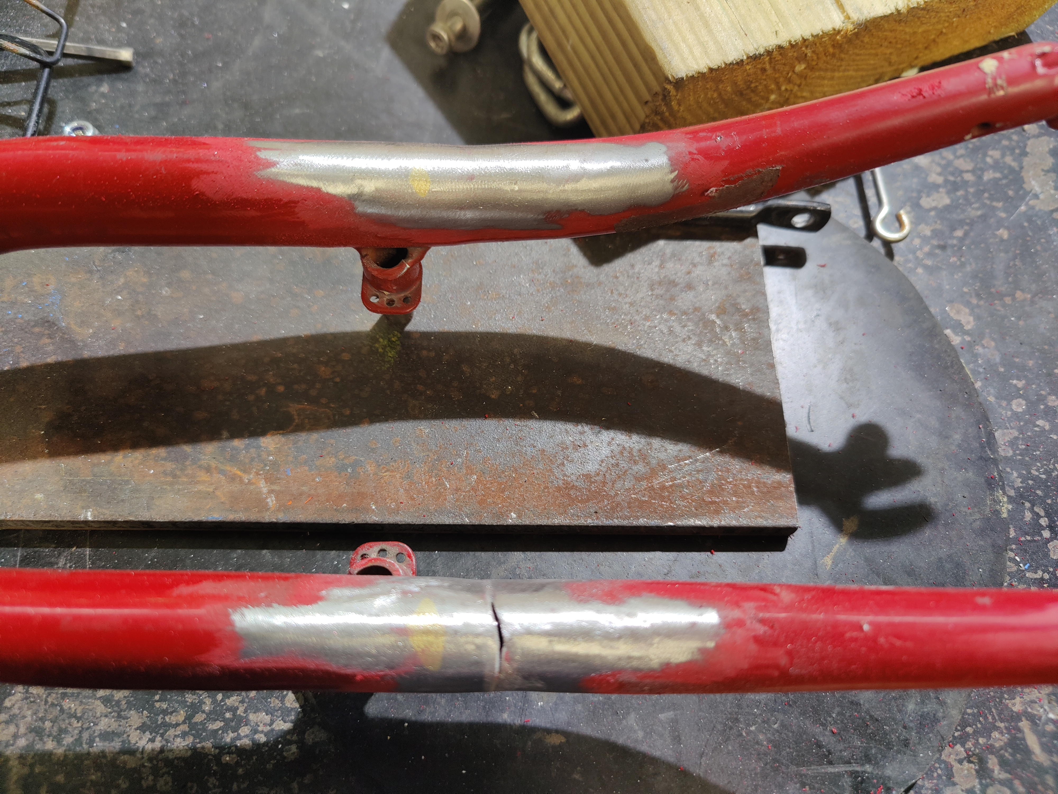

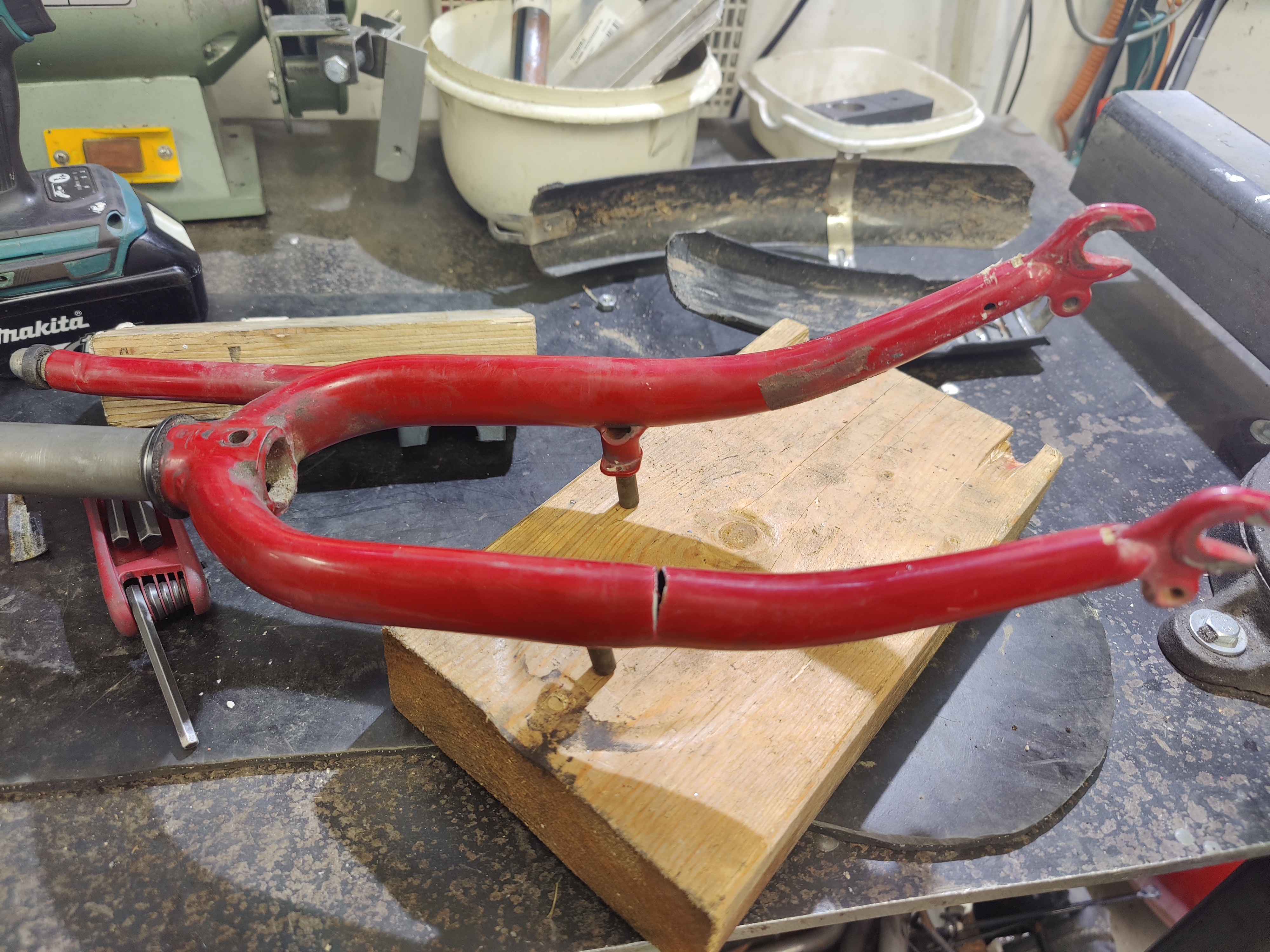

Re: Radius C4
No niin. Ensin kaikki sujui hyvin ja viimeisellä painalluksella kuului naps! Prkl.... :evil:

Re: Radius C4

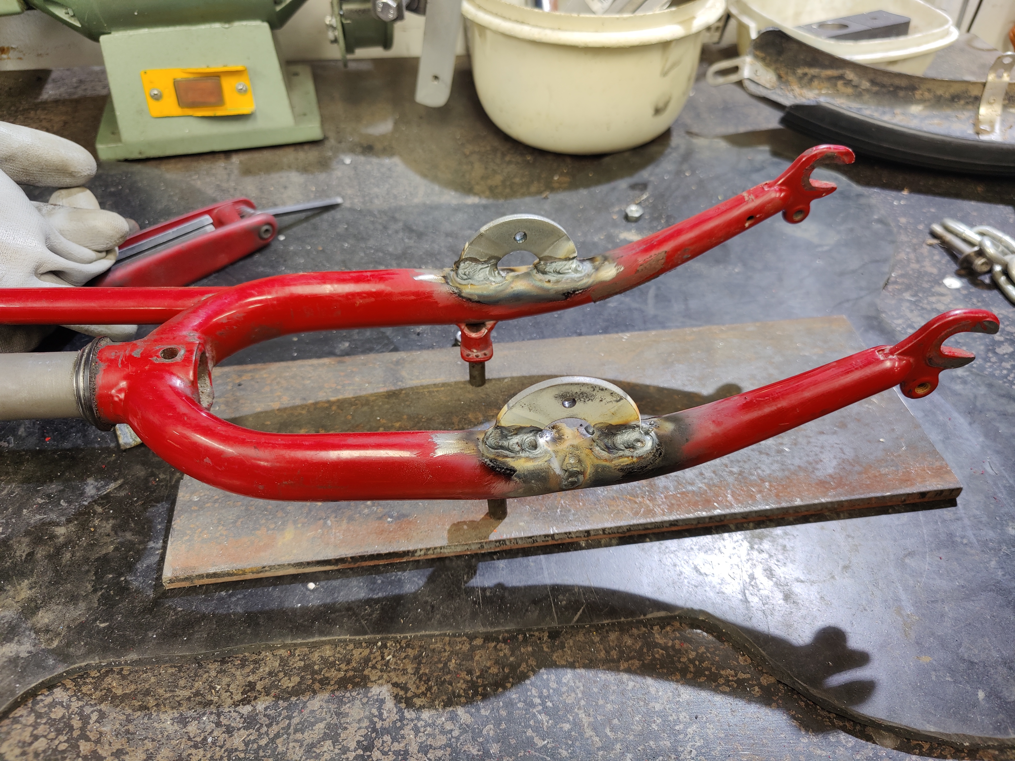

Miks haarukkaputkissa on tuommoiset cusi-laikut? Ei mene ympäri, eikä tuossa ole mitään liitosta.

Re: Radius C4
Onkohan haarukkaa taivutettu lIsää tehtaalla? Siinä yhteydessä tulleita jälkiä sitten peitelty juottamalla...
Viestit: 7579
Re: Radius C4
Voi hyvinkin olla!

Re: Radius C4
Pahin harmitus meni ohi ja haarukka on nyt korjattu. Vahvikepalat on teknisen näköiset ja niille on suunnitteilla ihan käyttökin.
Viestit: 5230
Re: Radius C4
Kiitettävän nopeasti ketutus meni ohi . Eikä jäänyt sormi suuhun, hyvät korjaukset. Jännityksellä odotellaan, minkälaisen etutelineen (tai jonkun muun) tuohon loihdit kiinni...
