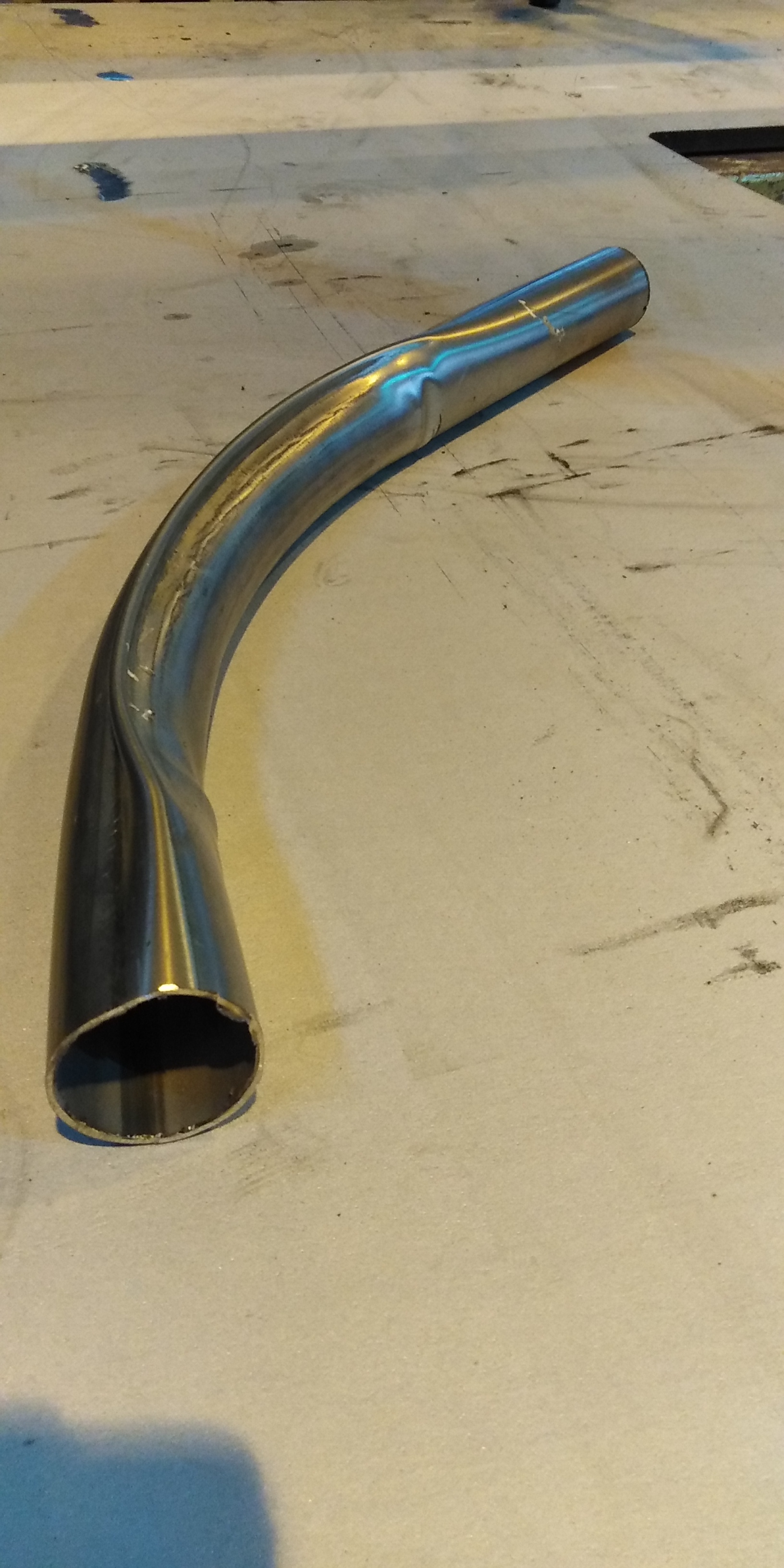

Mikäs sun putkikoko ja tavoite sisä R- on?
Voisin huvikseni koettaa kuinka liki maalia pääsisin.
50,8 mm ja 1,5 mm seinämä. R100 (tämä oli taivutusfirman vaatimus).
Viestit: 1873
Re: Pakoputkipyörä Jr
Ei onnistu mun eväillä.
Pahoitteluni.
Sen verran klohmot laitteet on käytössä, et vaatisi varmaankin vähintään 3mm seinää että saisi järkevän tiukkoja kurveja.
Tai.. Noh..tää oli 1.25 seinällä olevaa rst putkea.. Ei taida nurkista jus tavoiteputkea nyt löytyä, mutta aika heikolle nääyttää onnistuminen.
