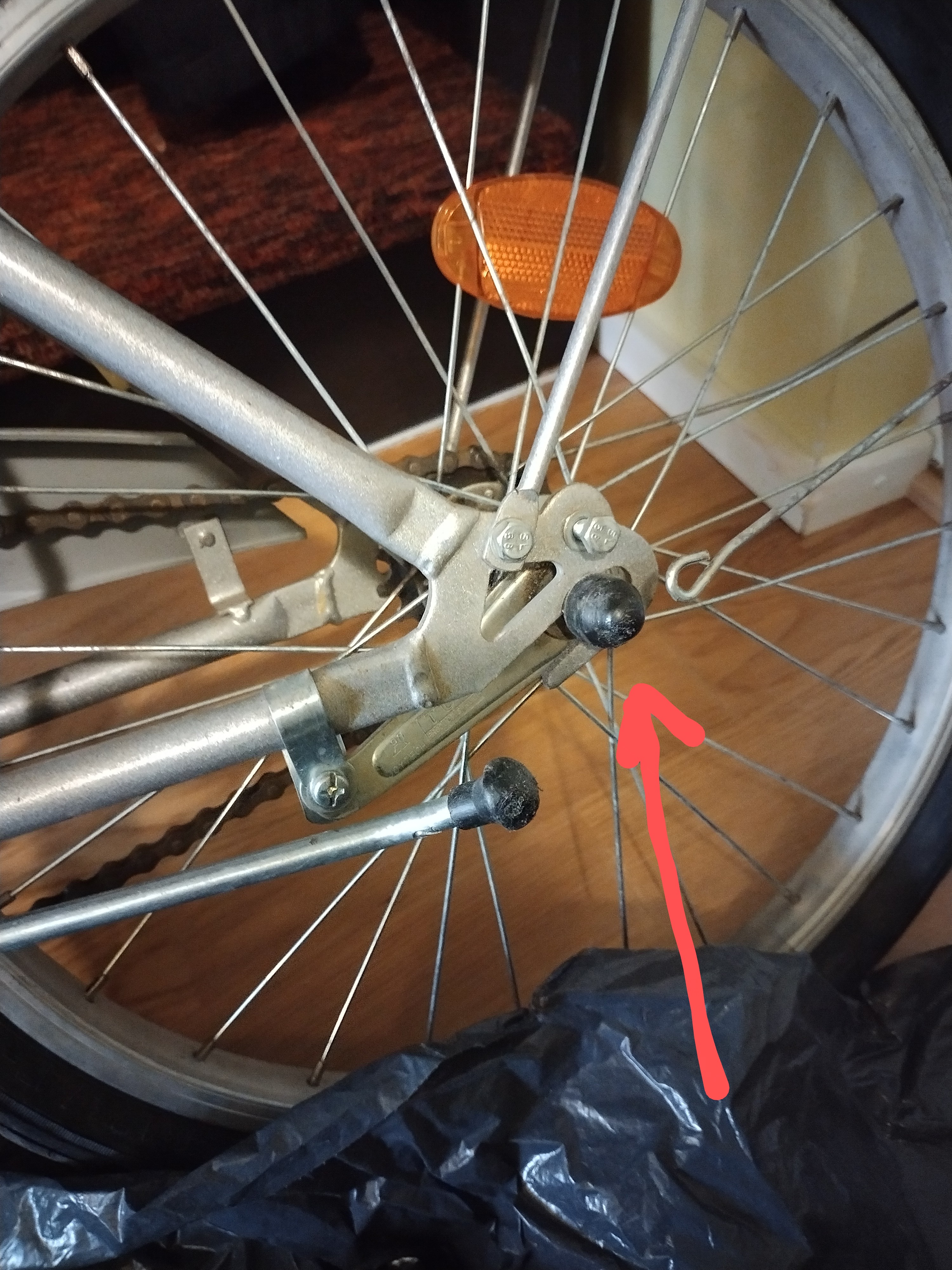

Irrotin mutterit jotka pitää rengasta paikallaan. Pitääköhän tuo musta möhkäle ruuvata auki vai kiskotaanko rengas nyt vain pois paikaltaan?
Viestit: 4085
Re: Ulkokumi tiensä päässä?
Se musta on muovinen suojakorkki mutterille. Pienellä taltta ruuvarilla sen juuresta vääntelemällä se lähtee pois.
Viestit: 17893
Pyörän kiinnitysmutterut saat auki vasta suojakorkit irrotettuasi.
Jarrukampi pitäs irrottaa myös. On kiinni tajahaarukassa klemmarilla siis sitä pitävä ruuvi irrotettava.

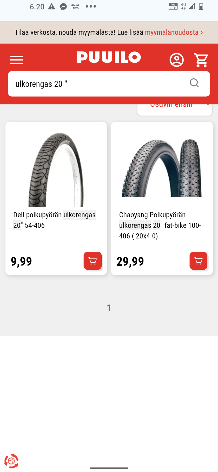

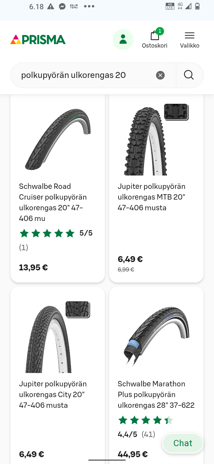

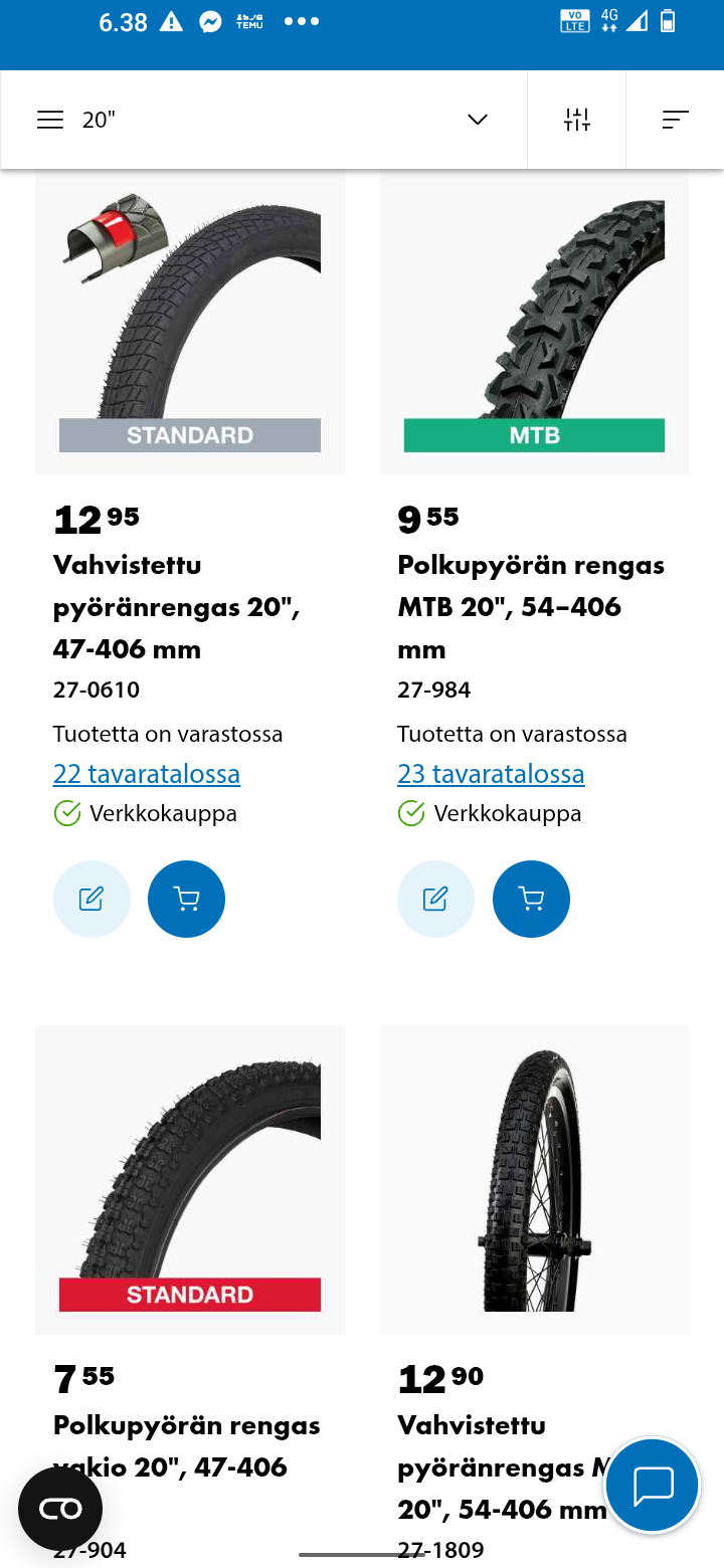

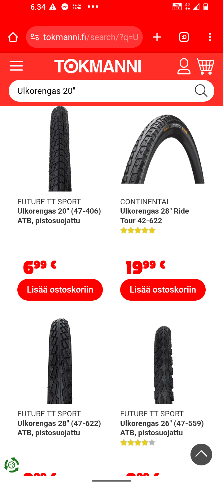

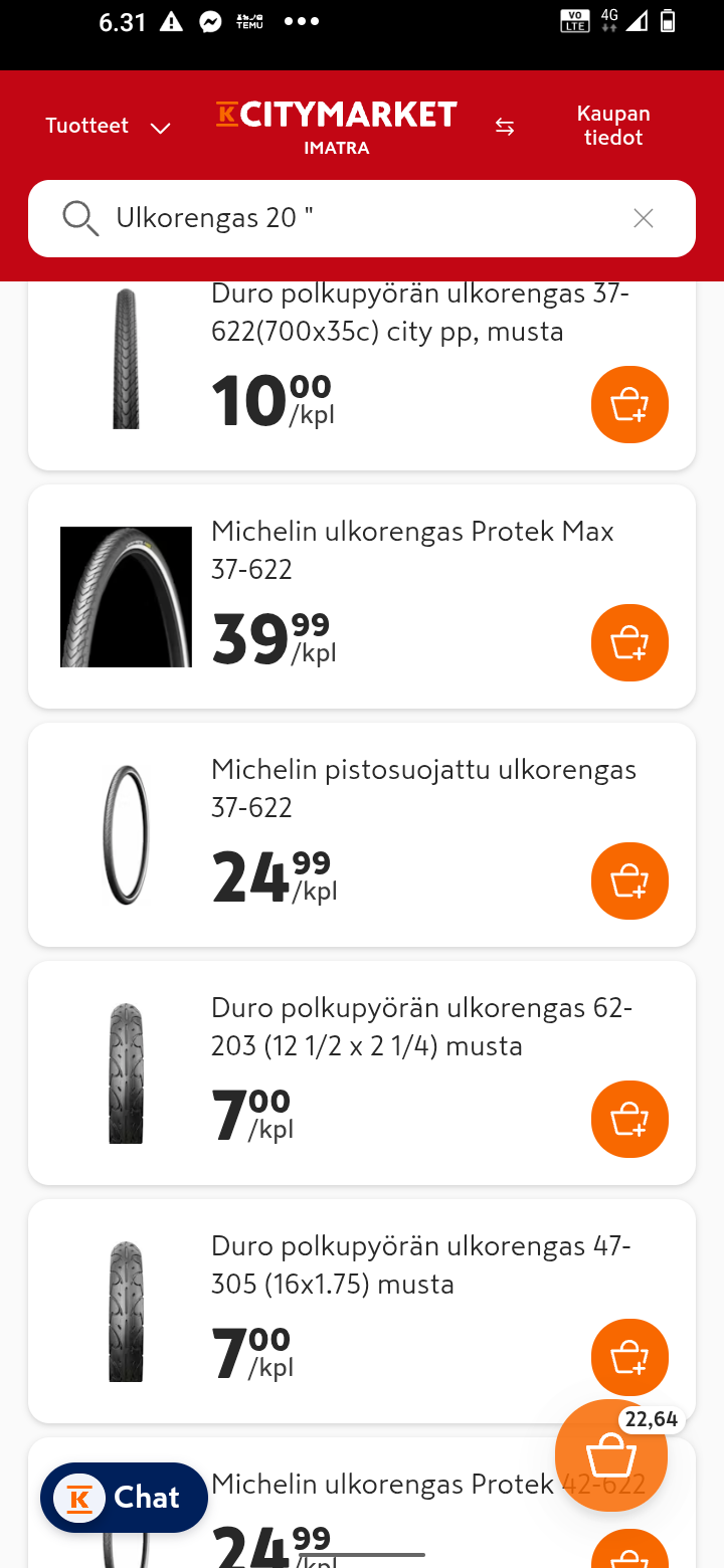

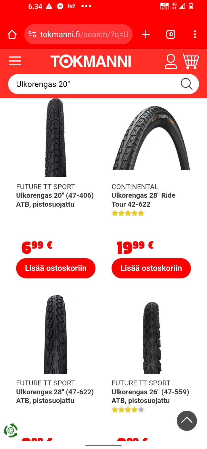

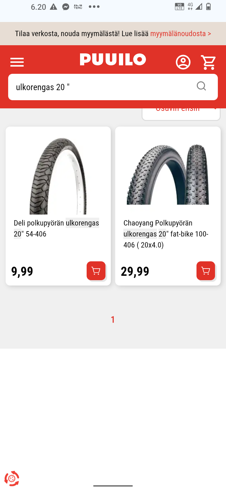

Mitä eroa on näillä halvoilla 20" renkailla? Jos haluaisi pyörään lisää rullaavuuttaa niin mitä ominaisuuksia renkaalta kannattaa hakea.
Viestit: 5484
Kumiseos ja suunnittelu/kehitys maksaa. Ostaako kympillä, joka kestää vuoden vai 20 eurolla, joka kestää 5 vuotta ja vielä rullaakin hyvin.
Kovasti kehuvat tätä. Continental Contact Urban.
https://www.bicyclerollingresistance.co ... tact-urban
Viestit: 4918
Täytyy sanoa että useinmiten hinta ja laatu kulkee käsi kädessä . Itse en noista ostaisi kuin Schwalbe Marathon Plussan , itsellä käytössä Schwalbe Marathon Plussan Tour , joka on myös tarkoitettu myöskin sähköpyöriin . Viikolla juuri vaihdoin uuden vetävään pyörään . Entisellä tuli kilometrejä ajettua 18800km . Joka on varsin mukavasti minun mielestä , orapihlajan piikki lopetti täne renkaan historian . Pintaa olisi ollut viellä jäljellä , tosin rengas alkoi jo vähän pinnaaltaan hapertaan .
Viestit: 4085
Noista halvoista renkaista schwalbe road cruiser tai continental ride tour ovat välttävän tasoisia. Road cruiser rullaa muistaakseen vähän paremmin.
Halppis merkit kiertäisin kaukaa vaikka rahat on tiukassa jos ei halua sitten kärsiä joko huonosti rullaavasta tai erittäin helposti puhkeavasta renkaasta. Ne ei vaan ole samaa tasoa kuin isojen merkkien halvimmat mallit.

Wacky kirjoitti: 07 Kesä 2025, 23:21
Ovat hyvin lähellä toisiaan ominaisuuksissa. Itse en eroa huomaa. Nämä ovat ehdoton vähimmäistaso pyörän renkaille. Voittavat muut halpisrenkaat 100-0.
Taittopyörässä on 20"renkaat eikä ainakaan vielä vaihteita. Paljonko renkaat tässä konkurssissa vaikuttaa? Tilanne parani huomattavasti kun pumppasin renkaat kovaksi. Vanha rengas tuli pyörän mukana ja tuskin oli mitään merkkikamaa. Ajamaan silläkin pystyi. Sillä saattoi olla paljon kilometrejä takana ja hajosi siksi. Miten kauan teillä on halpikset kestäneet? Eikös kumi vanhene ihan varastossakin? Ainakin auton renkaisiin merkittäneen valmistus päivä.
