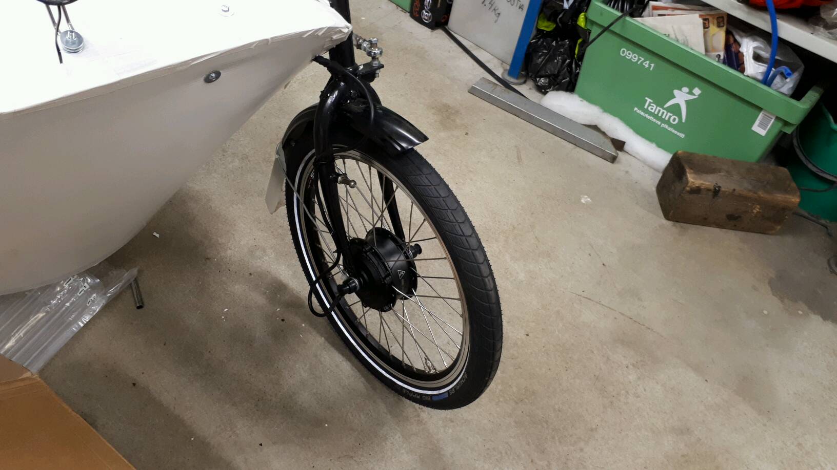

Lopuksi moottori paikoilleen.

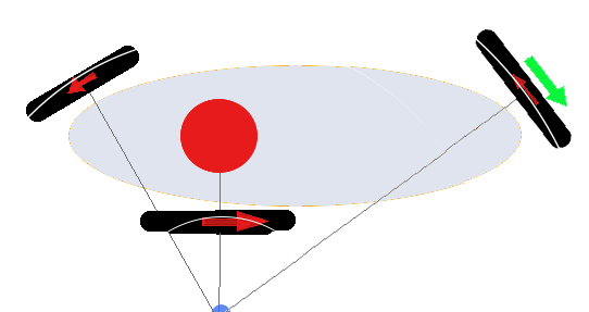

Keula ei enää ole niin kevyt, joten ohjautuvuus varmasti parani, varsinkin kun kääntyvä etupyörä vetää. :D
Raportoin tästä mahdollisesta parannuksesta kunhan saan oman mielipiteen muodostettua. :roll:
Olettaisin tämän näkyvän varsinkin kun lähdet paikoiltaan kaartamaan oikealle. Vetävä pyörä sisäkaarteessa haittaa sitä enemmän, mitä jyrkemmin kääntää. Nyt tuota ongelmaa ei ole, sillä etupyörä vetää paljon kauempaa ulkoa kuin sisäpyörä sisältä. :?

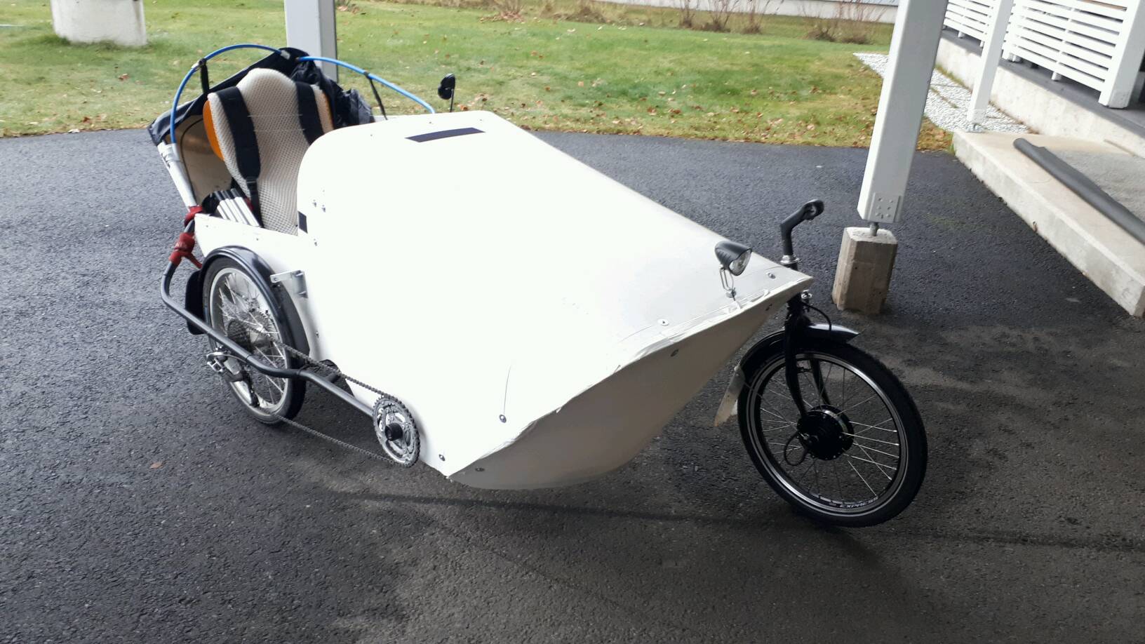

Nyt lentsu helpotti (2 viikkoa :evil: ), ni pääsin oikealle koeajolle. Kyllä tuli hieno peli E-Räntiksestä. Hiekoitussora ei harmita ja ylämäkiä ei tarvi enää kierrellä :D
Ajo-ominaisuudet paranivat kyllä. Puoltamista ei voi enää juurikaan havaita, niin polkiessa kuin rullatessa suoraan menee. Ykköstasolla avustus on noin 50w, kakkosella 85w, kolmosella 150w, nelosella 210w ja vitosella täydet 250w ja ylikin. Alkumatkan ajoin kakkosella ja loppumatkan kolmosella. Tosi hyvä fiilis jäi eka lenkistä!
Kuvasta näkyy moottorikiekko edessä ja akku penkin vieressä. Sarjan johdot yltivät juuri ja juuri, mutta onneksi ei tarvinnut jatkaa.
Epäilin aluksi tätä Jorin kommenttia, mutta kun alkaa tarkemmin miettiä, niin onhan painopisteestä etuakseliin puolitoista metriä matkaa! 5kg painonlisä alkaakin olla merkittävä tuolla etäisyydellä.

Näyttää hyvältä ja kuski kuullostaa innostuneelta :mrgreen:
