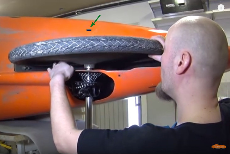

Tänään sitten ihmettelemään häntä - jep pakka heiluu runsaasti ja se jumissa ollut akselikin liikkuu nyt laakereiden kohdalla sisäänpäin. Nyt siis kiekko, pakka ja akseli liikkuu yhtenä pakettina.
Jos katkasen akselin ensin pakan ja tukivarren välistä, sitten saattas saada pakan irrotettua ja eikös se kiekko sieltä sitten mahdukin jo?

Saat tuolla keinoin tukivarren pois tieltä, mutta rataspakka ja kiekkohan ovat eri puolilla lasikuituväliseinää, joten sitten pitää toivoa, että akselin jumi on rataspakassa, eikä kiekossa.

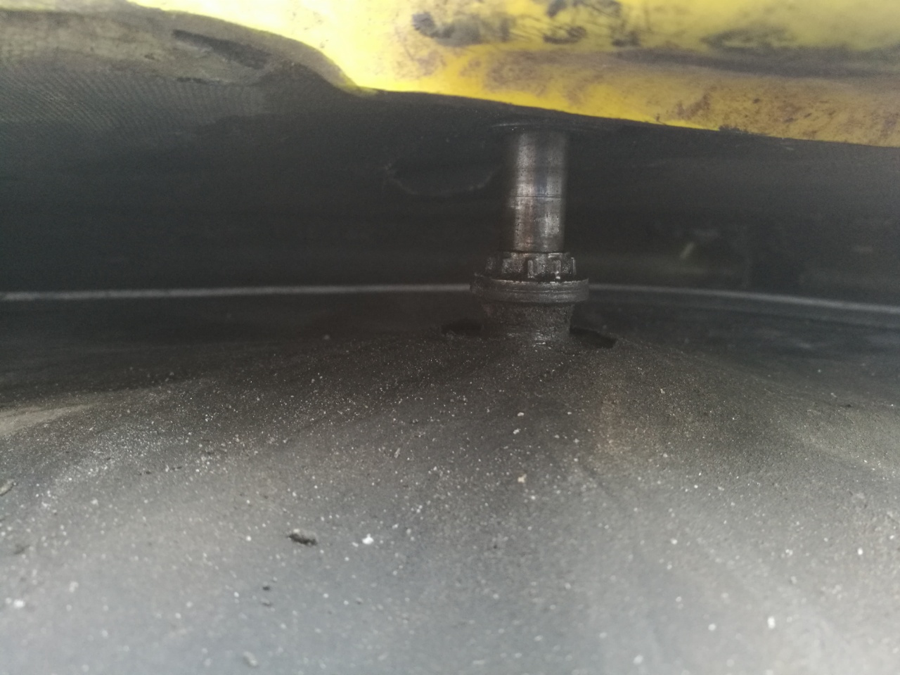

No se jumi on kuitenkin kiekossa ja kiekko liikahti vasemaan äärilaitaan. Nyt varmaan katkasen akselin tuosta kuvan kohdalta. Sitten jos se irtois navasta, ettei tartte uutta napaa ostaa.
Viestit: 14433
Näyttäisi alumiinin ja teräksen epäpyhältä :evil: liitolta. Alumiininapa laajenee lämmetessään terästä enemmän, jolloin tuohon syntyy välys. Välykseen ui vettä ja kuraa. Seuraavana talvena molemmat jäähtyvät, ja kura painuu pienenevän välyksen takia alumiinin ja teräksen pintaan ja pureutuu siihen. Myös korroosiopartikkelit, esim. alumiinioksidi tekee tämän jokaisella lämpötilanvaihtelusyklillä pahenevan ongelman. :evil:
Minä varmaan vielä kokeilisin hiustenkuivaaja/lämpöpuhallintekniikkaa (150 astetta on vielä turvallinen lämpötila kaikille osille, jotka tuossa voivat kuumeta) ja ehkä asetonia ja tekisin tuonne vastapuolelle 10-13 mm uloslyöntireiän, jota kautta akselia voisi lyödä sen jälkeen, kun vastapuolelle on heiluriakselin alle asetettu tukeva putki maata vasten. Tuollainen pikkusormen kokoinen reikä ei tuossa kyljessä haittaisi yhtään mitään ja sen voi helposti korkittaa. Helpottaa kuitenkin elämää, jos matkan päällä joutuu tekemään korjauksia, kun ei välttämättä tarvitse pitää mukana akselinvetotyökalua, vaan sellaisen voi tehdä putkesta ja pyörötangosta katkaisemalla.
Pakkohan tuo on irti saada myös tuosta navasta. EI siinä akselin katkaiseminen auta oikeastaan muuta, kuin että homman saa tehdä paremmissa olosuhteissa.
Onhan se akselin pään ruuvi irrotettu! :shock:

Joo, tuota lyöntireikää kaipailin jo aiemmin. Eikä se katkasukaan ihan yksinkertasta ole, pikkurälläkällä ei ainakaan mahdu/yletä katkasemaan.
No laitanpa liotukseen, hommallahan ei oo kiire. Kattellaan jos se siitä joku päivä.

Kun vähän olisin halunnut liikuttaa pakettia takas, akseli jumittaa laakereihin :? Olisko se akselinpää viimesten laakerien välissä tai jotain?
Katkasu houkuttas juurikin noitten parempien olosuhteiden takia, ei tartteis hangessa ja pakkasessa :(
Tuota väliseinän aukkoa jos aukasis vähän lisää, akselin sais lähemmäs, joko katkastavaksi tai toiselta puolen ehkä jopa lyöntiä varten näkösälleen. Kahtelen ja ihmettelen.
