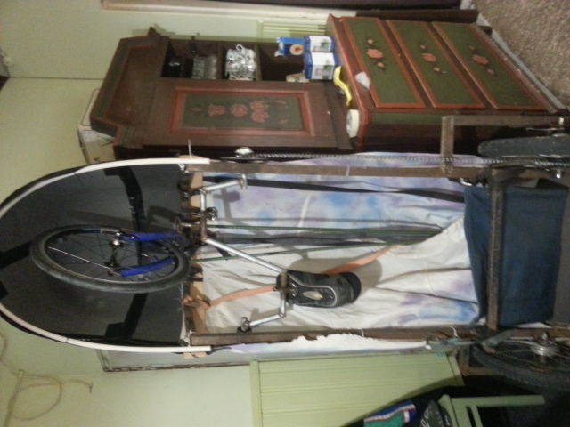

Kuva kellahti kylelleen, en ymmärrä miks tällä samsungilla en voi ottaa pystykuvaa tai en pysty sitä liittämään tänne niin, ett se näkyis täällä oikein päin?
No otin kuitenkin pyörän keittiön nurkkaan ja teippailin keulaa paremmalla teipillä (gorilla) ja parempaan muotoon. Jemmasta löytyny sähköputki antaa keulalle tukea ja muotoa. Pohjaa ja polkimien eteen laipiotakin suunnitelen mutt viel ei oo ihan auennu. Eturenkaan ja polkimien väli on ahdas ja laipion pitäs olla, erikoisen muotoinen, jotta eturengas mahtuu pyörimään ja kääntymäänkin vähän - kengätkin pitäs mahtuu pyörimään.
