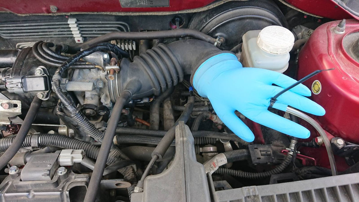

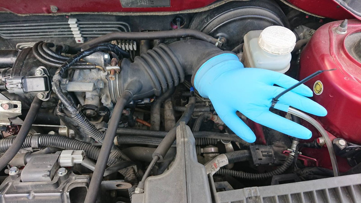

Vauvaöljysavustin toimii. Kumihanska toimi hyvin adapterina. Polkupyörän pumpulla sai tarvittavan ylipaineen, että savua saatiin koneen sisuksiin. Yhden pienen vuodon löysinkin, mutta sitten Bilteman 30 W kolvi sanoi, että eihh (tämä kuvaa sitä, että kolvi voihkaisi tuskissaan ja kuolisi, jos se olisi elollinen olento). Ostin 100 W tilalle.
Happianturi irti ei ole tyhjäkäyntiin vaikutusta. Nostin hieman tyhjäkäyntiä säätöruuvista ohjearvon ylärajoille (750 rpm +- 50, ilmastointi päällä 850 rpm +-50). Vastaavasti ajossa 1. happianturi irti voisi ollakin pientä eroa. Pitää nyt ajella ja tarvittaessa tilata alkuperäinen happianturi kaukomailta.

Kolvi hajosi. En tiedä miksi. Se lakkasi lämpenemästä. Varmaan siksi, että sitä käytettiin vastoin suunniteltua käyttötarkoitusta. Yksi vaihtamani alipaineletku tuhautti vähän savua ulos. Laitoin letkun paremmin paikalleen.
