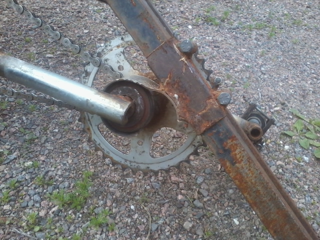

2015-06-27 09.09.08.jpg (297.98 KiB) Katsottu 4850 kertaa
Tuolleen revenny, se on muistaakseni vasen laakeripesä ennenkin liikahtanu ja nyt sitten repäs oikeen pesän irti. Tarttee koittaa saako sinne ujutettua uuden 50mm putken pätkän kammen mutkien läpi - kait se onnistuu ku polkimen laakerin vaan saa irti.
Re: Räyhäkkä MBB Talveksi ja soralle
Jollei mene ehjä putki kammen läpi, tuohon voi ujuttaa halkaistun. Jättää kiinni hitsatessa halkion klemmarin ja laakeripesän väliin.
Kappas. Olipa hyvä että aikoinaan laitoin neliöputken murusista vahvikkeet kinnerin kampiin juuri tuohon murtumakohtaan:
Viestit: 17968
Muistelen ett Jukka kehotti aikasemmin tukipalikat tuohon laittamaan mutt en viitsiny. Muuten kestäs mutt ku toinen puoli liikahti ni repes hitsauksen vierestä.
Yhtä kampiakselin kulmaa leikkasin loivemmeks ni laakeripesä mahtu menemään paikoilleen.

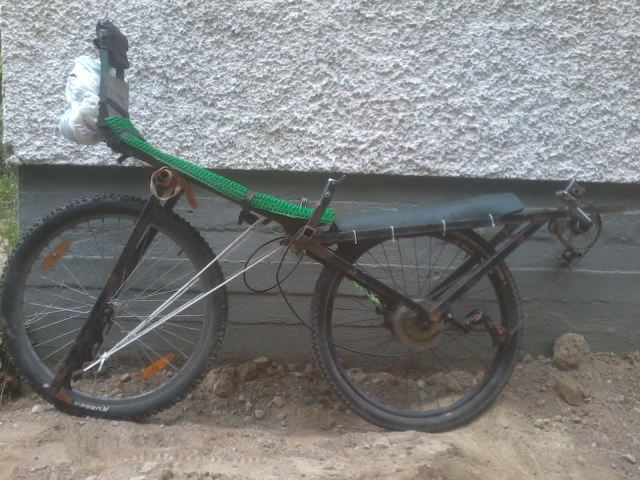

2015-07-08 17.05.03.jpg (243.89 KiB) Katsottu 4620 kertaa
Pyörä virallisilla nojapyöränaruilla. Ehkä nyt kestää jos ei solmu petä.
