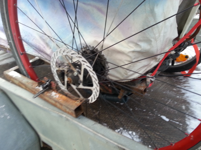

Aamulla läksin kinnerillä asioille, reilun kilsan päässä heitti 8-napa toimimasta ja kaikki vaihteet hävis :? Jonkinlaista vastusta siellä pyörittäessä oli muttei eteen päin mennyt yhtään. Onkohan tuo napa ny lopullisesti mennyttä, pahoin pelkään? Siinähän oli aiemmin semmosta vikaa, ett pienillä vaihteilla välillä, heitti ykkösen päälle - toisaalta tuota vikaa ei nyt vähään aikaan oo ollu :?
Taidan ny tässä vaiheessa kokeilla tuohon 559 kiekkoa tai jopa 622:sta, vetäväksi kiekoksi - olis jämäkän olonen punavanteinen 622 kiekko, jonka Kuopijosta sain.
Viestit: 7859
Re: Kolmipyörä
Kokeile ihmeessä, niin saadaan tietoa jämäkän 622 kiekon kestosta deltassa.

Haarukka putki jäis dropparin alapuolelle, ei vissiin vaihtaja mahdu toimimaan? Pitäs muuttaa runkoa :?
Tulee taas mieleen pitäskö tehdä kokonaan uus pyörä :?
Tää nyt vaan on ollu hyvä protoilupyörä jos joskus selviäis millanen miun kinneri pitää olla :?
Viestit: 7859
Re: Kolmipyörä
Miksei mahtus? Samaan kohtaanhan se tulee ku 406 kiekossa ois. Eikä vaihtajan korkeusasema oo niin tarkkaa.
Viestit: 17981
Re: Kolmipyörä
Niin mutt 406 kiekon dropparit on putken alapuolella, eikä siinä oo vaihteensiirtäjää viel koskaan ollu. Kun haluun rungon/penkin pysyvän samalla korkeudella - vaihdan pelkästään vetävän kiekon isommaksi, dropparin joutus laittamaan putken yläpuolelle ja runkoputki jää vaihteen siirtäjän tielle.
Viestit: 7859
Re: Kolmipyörä
622 dropparit runkoputken yläpuolelle ja vaihtajan korvakko runkoputken alapuolelle?
Viestit: 17981
Re: Kolmipyörä
Niin voishan se toimi, lyhyt häkkinen, ni ei ota maahan.
Re: Kolmipyörä
Helppohan tuota on muuttaa. Hitsaa uuden putken paikoilleen ja leikkaa vasta sitten vanhan pois. Dropparit vasta tämän jälkeen, niin rungon muutos ei vaadi tarkkuutta yhtään sen enempää kuin pelkkä droppareiden siirtokaan. Vai ehditkö jo siirtää :lol:
Ai niin, tässä taisi penkki olla osa runkoa eli se ei olekaan niin helppoa.
Viestit: 17981
Re: Kolmipyörä
Helppoo on ku ossaa ja viittii :roll: penkki ei oo runkoo, vaan roikkuu liinoilla rungosta - tai oikeestaan istuin osaa ei oo, vaan liinoja ja pehmusteita :mrgreen:
Mutt joo, tämäkin ehotus on hyvä, kattoo ny millon innostuu.
