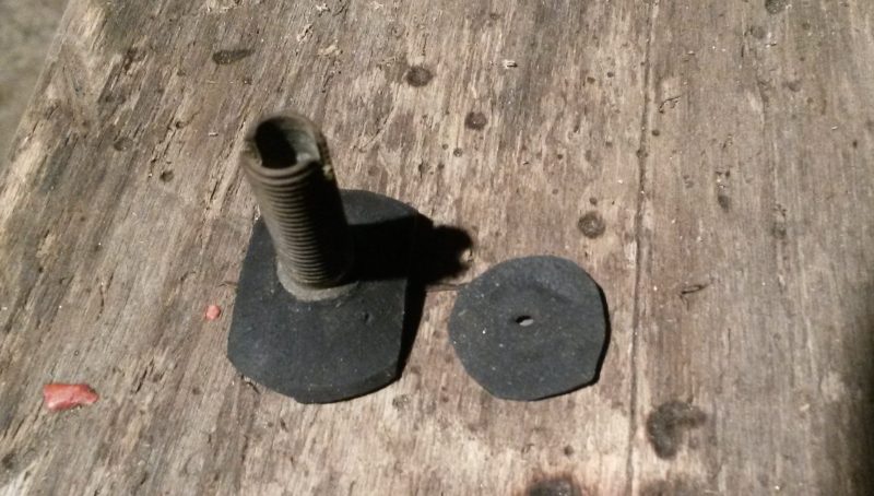

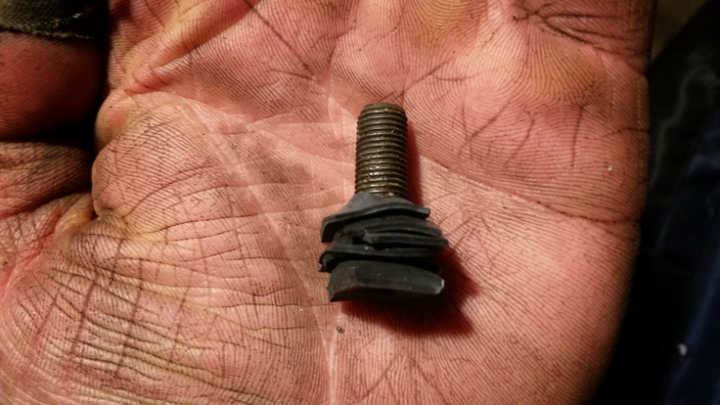

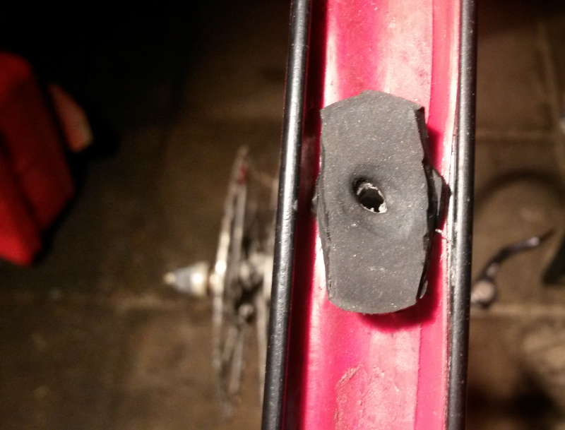

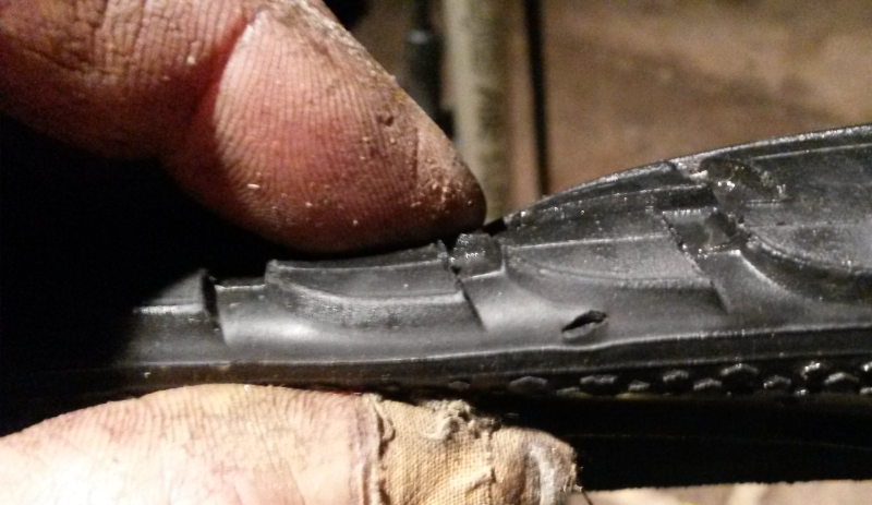

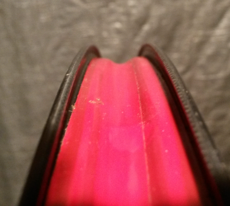

..tän keskustelun siivittämänä sain lopultakin inspiksen kokeilla -tyylilleni uskollisesti- diy tubelesia.
Vielä ei ole ajettu yhtään, mut ilmat pysyy jo valmiiksi rikkonaisessa ulkokumissa sisällä..
Ekaks otin kumit pois vanteelta ja putsasin tinnerirätillä vanteen ja ulkokumin tiivistyspinnat. Sit sähköteippiä vannenauhan päälle kaksi kierrosta. Yksi molemmille puolille. Päät kymmenisen senttiä limittäin venttiilin kohdalta. Puukolla ristikkoreikä venttiilille. Ainakin kerran kesti noin 5bar kokeilla..
Seuraavaks leikkelin vanhasta sisurista venttiilin ja laitoin lisäks Rikun vinkkaaman lisäprikan varmistamaan tiivistymistä. Noh, ei se mennyt ihan kuin strömÖössä tääkään homma. Ekalla renkaan paineistuskeralla venttiili meinaan vuosi solkenaan ja prikkoja lisäsin lopulta viisi että kumi muotoutui vanteen profiilin mukaiseksi. Ja eikun kasaan. Sit kävikin niin kivasti et venttiilirunko osoittautui liian lyhyeksi paksun tiivistys kasan kera. Ei muuta kuin auki ja pitempää karaa tilalle.
Lopulta kun sain paketin suunnilleen kestämään kasassa testailin vuotoja saippuavedellä, kun jostain edelleen tuntui kuuluvan suhinaa. Tässä vaiheessa huomasin ulkokumissakin olevan jo valmiiksi melkoinen reikä. Täs kohti meinasi jo hanskat lentää nurkkaan!
Eikä.reikä!
Eikä.reikä!
Noh, leuka rintaan ja kohti uusia pettymyksiä..
Tovin tuumailtuani ja testailtuani paria erilaista tiivistyslitkua, päätin kokeilla vanhankansan Kikkakolmosta jolla paikkailtiin autojen jäähdytinvuotoja. Nimittäin auton jäähdytin nestettä johon on sekoitettu kanelia! :D
Idea varmaa poiki lueSkeltuani toisten diy-litkuiluja, joissa useimmiten käytettiin lateksia ja jäähdytinnestettä.
Rengas tosiaan vuosi reiästä solkenaan, mutta vuoto lakkasi heti kun pyöräytin litkun sen kohdalta ja rengas on nyt ainakin päivän pitänyt paineensa tossa pihalla seistessä. Huomenna testiajolle ...
..jos ei muuta iloa tästä ollu, ni ainaki huvittavaa luettavaa voorumilaisille! :mrgreen:

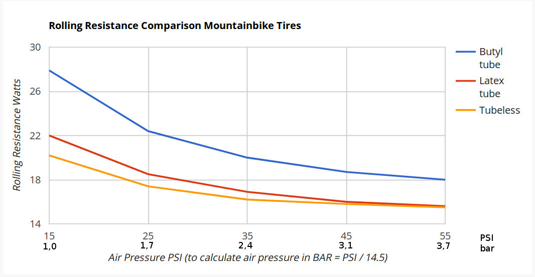

Premnas kirjoitti:
Se vierintävastusjuttu nyt kiinnostaakin. Miten paljon vastuksessa eroa? Huomaako sen todella? Itse en pysty ilman nopeusmittaria arvioimaan kulkeeko tuo nojaläski nyt sitten nopeammin tai kevyemmin kuin sisureilla oleva pystyläski. Mun mielestä pysty- ja nojaläski ovat kummatkin melko traktoreita, toisessa on vaan ajoasento huomattavasti ergonomisempi :D .
Tässä juttu, josta jotain valoa tuohon vierintävastusasiaan. https://www.bicyclerollingresistance.co ... utyl-tubes
Kuvassa on vertailtu maastopyörän renkaita. Nuo paineet eivät ole vertailukelpoiset läskipyörään. Jotakuinkin kelvollisen vertailun voi tehdä kertomalla tuon paineen arvon maastopyörän ja läskipyörän renkaiden leveyssuhteella, eli jakamalla noin kahdella tai kahdella ja puolella.
Eihän tuolla muuten ole väliä, mutta tietää summittain millä kohdalla vierintävastuskäyrää omien rengaspaineiden suhteen tavallisesti ajelee.
Kuvan 2,4 bar kohta vastannee 1 bar läskipyörän tilannetta. Tuon mukaan jättämällä sisurin pois vierintävastus putoaa 16/20, eli noin 20%. Käyrän oikean laidan tilanne vastannee noin 1,5 bar läskipaineita siinä tilanne on 15,5/18 = 15% säästöä.

Nii ja jos vierintävastus putoaa 20% niin nopeus ei nouse 20%. Vastuksista suurin, ilmanvastus pysyy ennallaan. Ei toki lisäänny, eli siinä mielessä ei haittaakaan ole ;)

Re: Renkaat
Läskillä ajetaan yleensä alle 1 bar paineella. Itse esim. 0,7 edessä ja takana 0,8 bar joten kevyempi kuski kuten Premnasin kannattaisi ajaa vielä hivenen alemmilla paineilla joten säästöt on siten yli 20%
Viestit: 14209
Re: Renkaat
Ok, 25 PSI/1,7 bar kuvassa vastaa siis noin 0,7 bar läskipainetta. Tuolla paineella säästö on 17,5/22,5 = 28%. :) Vaan mitäpä tuosta, jos on voimaa ajaa vähän painavammalla sisärenkaallisella. :wink:

Onhan se sitten suht merkittävää, ei mitään ihan pientä prosenttikikkailua. Ei jää enää muuta jäljelle kuin puntaroida mikä ominaisuus on itselle ajossa tai huollossa tärkeintä :) .

Mun mielestä täs välillä vedellään vähän mutkia suoriksi. Eihän apsoluuttisella rengaspaineella ole merkitystä, vaan painumalla. Painuma eli renkaan muodonmuutos lienee olennaisin muuttuja kun puhutaan ulko- ja sisäkumin välisestä kitkasta.
Kevyempi kuski -luonnollisesti - käyttää pienempiä paineita, kuin raskas.
Mutjoo..oletetaan -valistuneesti- vierintä- ynnä muut kitkavastukset ja ilmanvastus 20 kmh nopeudessa yhtäsuuriksi ja OLETAN renkaan muodostavan kitkavastuksista 3/4. Vielä kun muistetaan ilmanvastuksen ekponentiaalinen luonne, saa matemaattisesti innostunut pian laskettua melko tarkan hyödyn sisureiden poistosta.
Noin lonkalta noita lukuja kattomalla sanoisin muutoksen olevan 20 kmh nopeudella olevan 1.5 kmh suuruinen. Joku vois tietty ihan laskeakkin tän.
