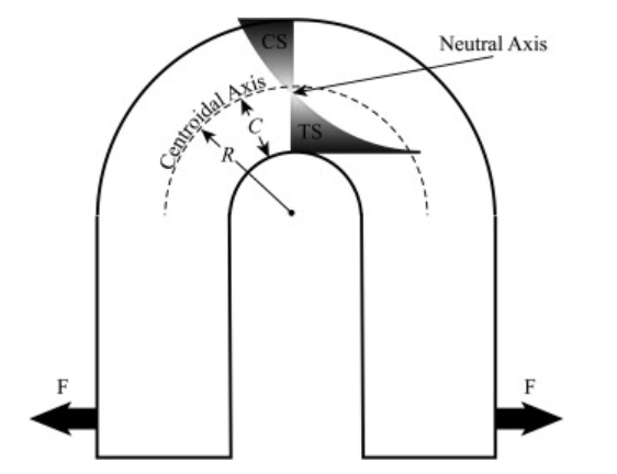

No ompa pöljä paikka murtua. Kylmänä taivutettu alumiiniputki ja sauma kylkeen, vai mikä tuon saa aikaiseksi?
Viestit: 14419
Re: Virallinen marina ja v*tutusketju
Väsymisen kannalta ei kaarevan taivutuskuormitetun palkin sisäkaarteeseen kannata hitsata kiinnikettä. Kun korjaat tuon, muuta istuimenkiinnityskorvakkeen kiinnityspaikka runkoputken kylkeen paksuimmalle paikalle, tai laita pakoputkiklemmarilla istuin kiinni.
Jos olisikin hitsattu kylkeen, mutta kun hitsattiin sisäkaarteeseen.
Tuon saa aikaiseksi taivutusjännityksen konsentroituminen sisäkaarteeseen. Kaarevan palkin sisäpintaa on lyhyempi matka, jonka on silti venyttävä taivutuksen aikana saman verran kuin ulkokaarteen –siis suhteessa enemmän. Suurempi suhteellinen venymä (%) on suurempi jännitys, jos materiaali on sama.

Taivutettaessa suurempi muodonmuutos tapahtuu kylläkin ulkokurvissa neutraaliakselin siirtyessä profiilin keskeltä sisään päin. Ja sisäkurvi on luonnollisesti puristuksen alaisena.. Kylläkin tässä tapauksessa putken sisäkurvi on kovimmilla jarrutettaessa, jolloin kuljettajan painon aiheuttama normaali puristujännitys vaihtuu vetoon.
Mutta totta tosiaan on että turvallisinta olis tehdä kiinnitykset neutraaliakselille.

Taitaa pelkkä polkuvoimakin riittää vaihtamaan jännityksen suuntaa, joten taida paljon väliä olla kummalle puolelle hitsaa. Paitsi että ulkokurvinpuoleinen halkeama tietäis jossain kohtaa äkkipysähdystä rungon niiatessa!
Toi paikka on vaihtojännityksestä johtuen tosiaan kovilla ja omakin pyörä on porsinu just samalla tavalla samasta kohtaa pari kertaa. Siinä kylläkin on sauma ympäriasti ja aina ratkennu sisäkurvista.
Käyrän palkin taivutusjännitys jakautuu tämän kuvan mukaisesti siten, että maksimijännitys on sisäkaarteen pinnalla. Piirroksessa nuolet kuvaavat kyseisen kohdan jännityksiä, eli sitä, miten kovasti palkki rasittuu. Neutraaliakseli (taivutusveto/puristusjännitys on nolla) siirtyy juuri siitä syystä, että käyrän palkin taivutuksessa venymä matka säilyy samana, mutta venyvä pituus vähenee sisäkaarteeseen päin siirryttäessä. Neutraaliakselin paikkahan on se kohta, jossa nuolitetut jännitysjakaumapinta-alat ovat molemmin puolin samat. Kyse on siis pullean ja lommoposkisen kolmion pinta-aloista. Lommoposkisen kolmion sivujen pituudet ovat suuremmat, jos pinta-alat ovat samat. MOT :D
Kuva on väärin piirretty. Nuolitettujen kolmioiden pinta-alat pitäisi olla samat neutraaliakselin määritelmän mukaan. Tässä kuvassa on mittasuhteet paremmin.
Käyrän palkin jännitykset.png (53.36 KiB) Katsottu 4672 kertaa
Kuormitus on toisinaan sisään päin taivuttavaa ja toisinaan ulos, silti jännitysjakauman muoto on sama. Nojapyörällä kuoppaan ajaessa, jarruttaessa ja varsinkin kun näitä tehdään yhtaikasesti vieläpä takapuolta keventäen rungon kuormitus tuolta kohdalta runkoputken sisäkaarteesta on vetoa. Väsyminen pahenee, kun se on toisinaan myös puristusta, kuten takapuolta keventämättä töyssyyn ajettaessa.

Toi oli hyvä tieto, et myös taivutun palkin jännityskakauma on sama riippumatta taivutussuunnasta. Kiitos jori.
Eli jännitetyn palkin lyhyempi sivu on jännityssuunnasta rippumatta kovemmalla rasituksella.. Korreloiko (noin karkeasti ottaen) sivujen pituuksien suhde jännitysten suhdetta? (Noi derivointilaskut jääny melko vähiin=\)
Sori ot. Ei v"tuta pätkääkään!
Viestit: 14419
Ne on tosiaan pelkästään geometriisia asioita, eli sivunpituudet ratkaisevat ihan tarkastikin ottaen, eikä vain karkeasti. Yleensä ne kirjoitetaan säteinä kaarevuuskeskipisteestä, mutta sama asia. SIvunpituushan on säde kertaa kulma.
