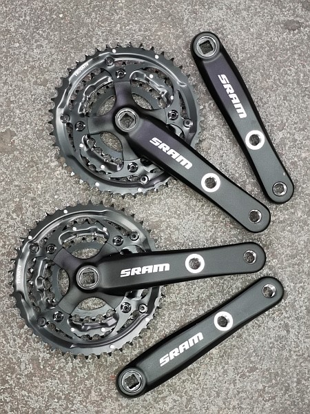

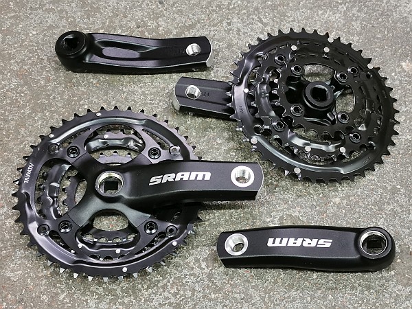

Lyhentelin edellä mainitut 115 mm kammet PW:lle ja Pastorille:
Viestit: 14207
Alkaa käydä jo varsin kätevästi. Ammattimiehen otteet. :)
