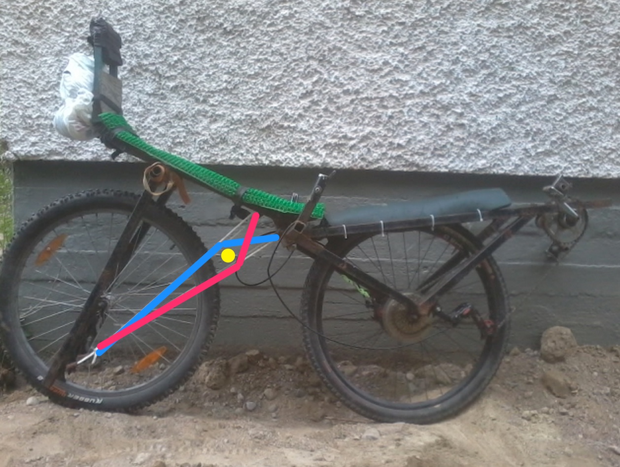

Pienikin joustoelementti vähentää reilusti kuormituspiikkejä narulta. Vanhasta sisuskumista leikkaa kaksi lyhyttä pätkää ja pujottaa ne kummankin puolen narupareihin vetämään naruja toisiaan kohden. Vai onkos siellä jo jousto piilotettuna :?

Ei siinä oo joustoa, ajo tuntuma oli hyvä noin. Naruja ei voi vetää toisiaan kohti koska hankaavat renkaaseen.

Joku jännitteen poistaja = jousto pitäis olla. Naru ei kestä muuten.

Voihan se olla - tuo kumminkin 6mm narua, aika jytäkältä vaikuttaa. Haarukka on nyt aika pystyssä, luulis ettei tuohon kauheesti voimia kohdistu :roll: En tiedä vaimentaako nuo kumiletkun pätkät päissä, joiden läpi narukulkee? Laitoin ne hankautumisen estämiseksi.
Ei vaimenna.

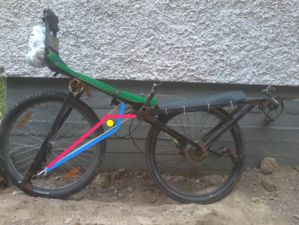

Mä laitoin silloin ihan koeajoo varten tommoisen suoran narun ja se meni jo pihalla poikki kun ajoin hidastetöyssyyn. Sulla on sama ongelma - se naru on suora ja tiukka. Siihen pitää saada johonkin suuntaan menevä veto. Silloin on sen vedon verran pelivaraa töyssyssä. Suorana oleva naru ei jousta määräänsä enempää ja menee vastaavassa kohdassa poikki.
Ymmärränkö mä nyt oikein että siinä on yksi naru silleen veemäisesti :) per pyörän sivu?
Eiks silloin saa vedonpoistoa jos vaikka laitat kumipampun vaakasuunnassa narujen väliin ja vaihdat niiden paikat siellä rungossa tms.
Re: Räyhäkkä MBB Talveksi ja soralle
Tai sitten pitää vanhat kiinnitykset ja laittaa sen pampun siihen väliin jotenkin noin. Viisaammaat saa sanoo miten toi oikeesti nyt olis viisainta.
Saman puolen?
Viestit: 17896
Saman puolen?
Joo, älysin hitaasti mutta kuvasta kuitenkin;)
Viestit: 17896
Sitasin sisuskuminsuikaleella saman puolen narut yhteen etupäästä.
