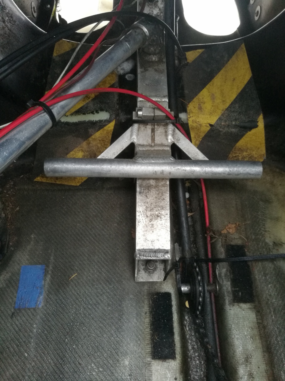

Tukivarsi irtoaa
Tukivarsi irtoaa
nivelen akseliputki
nivelen akseliputki

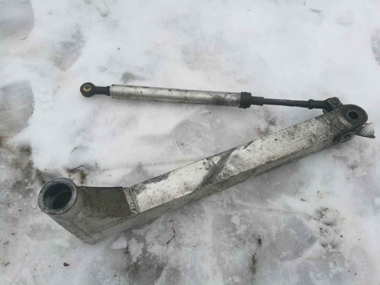

Tukivarsi irrallaan
Tukivarsi irrallaan
Jep, alko kirjottaa, Lyyti ;)

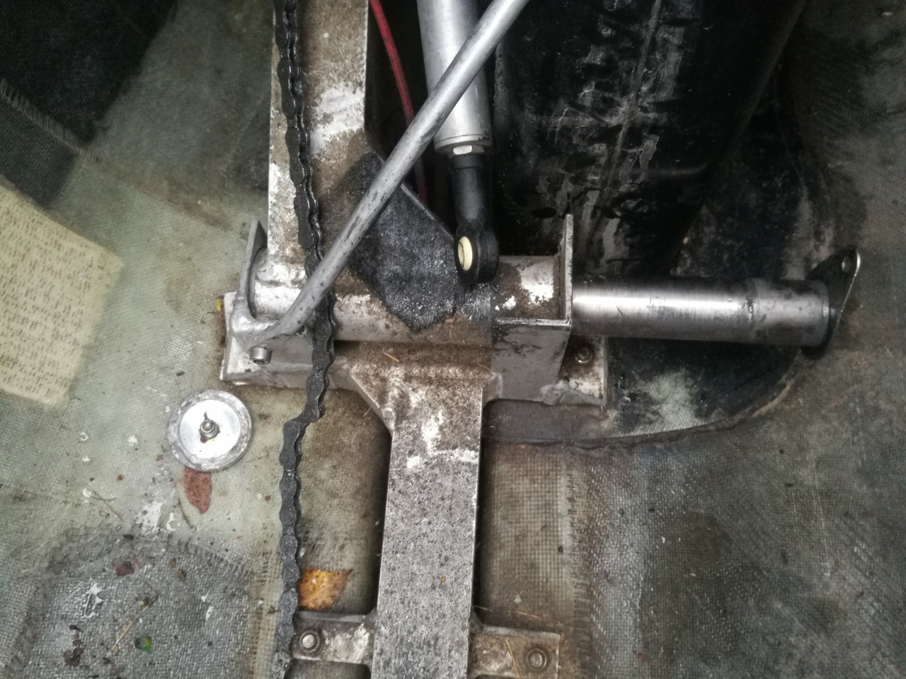

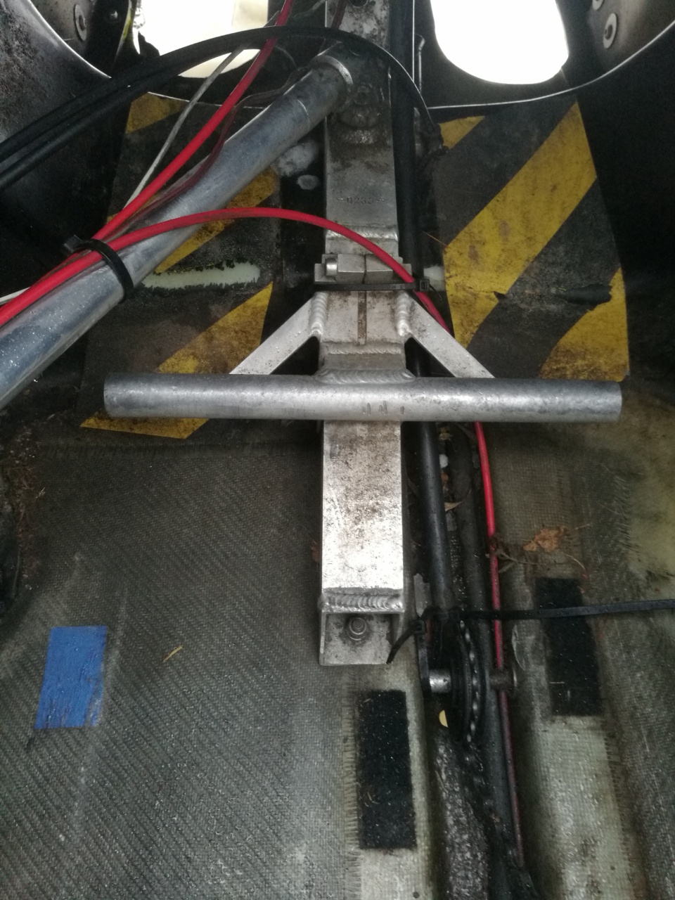

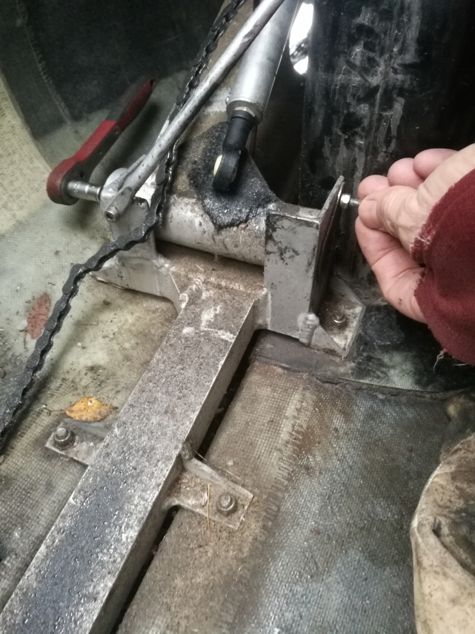

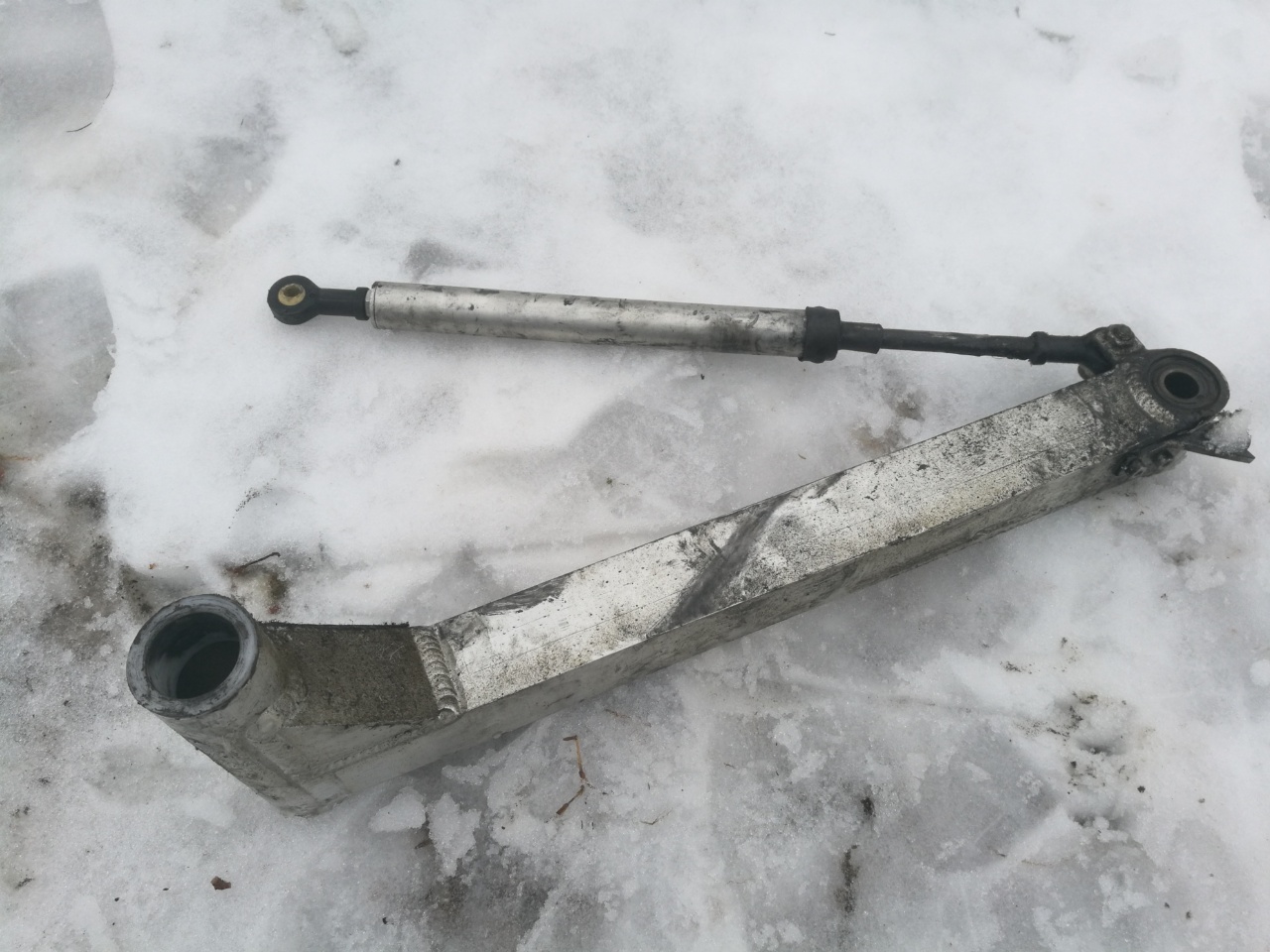

Laitan kuvia ja selostusta jos joku muukin tarttee joskus näitä ohjeita yksinkertaseen remonttiin.

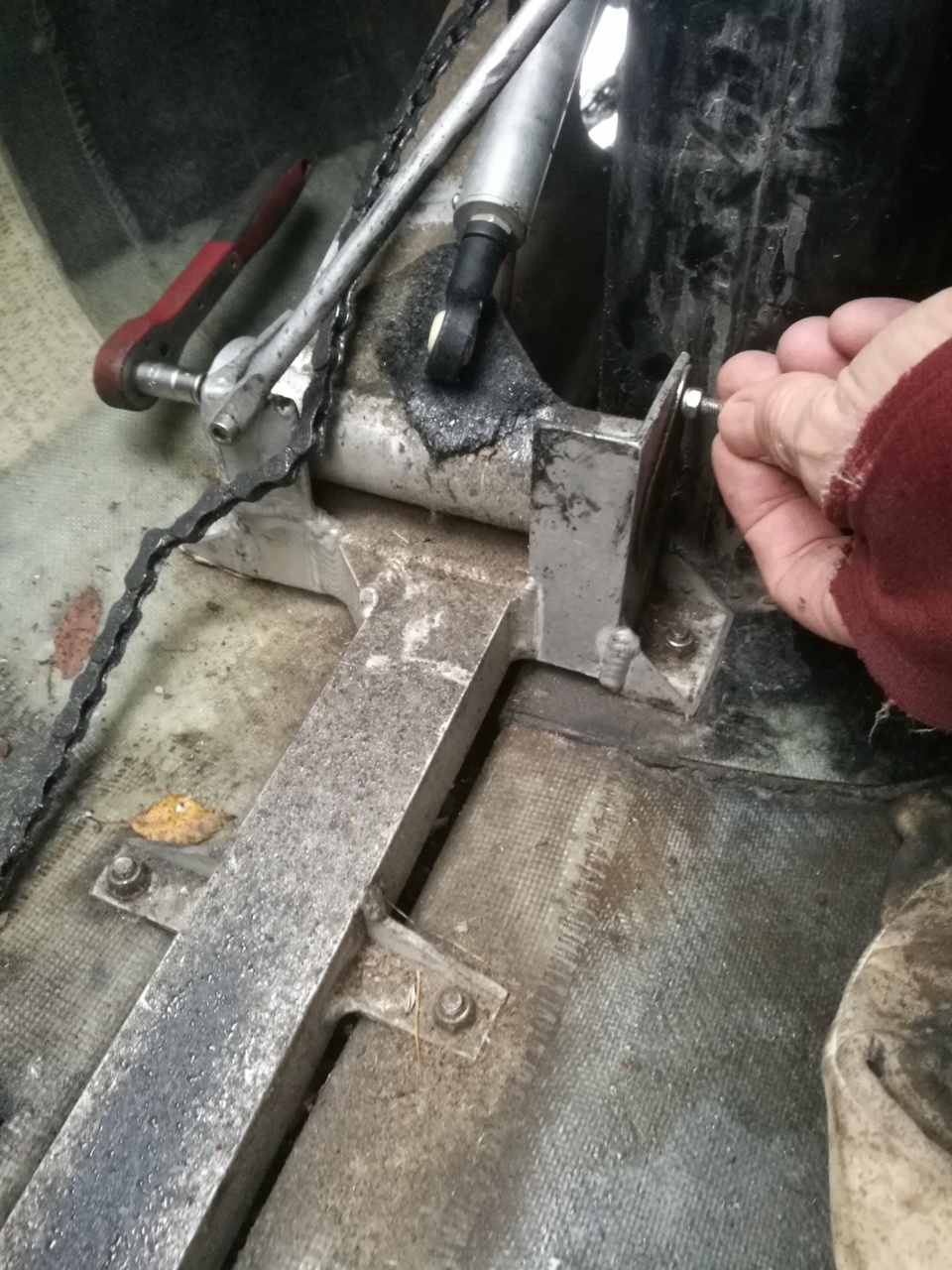

Teron neuvosta otin vaarin ja tutkimaan, kuinka tukivarsi irtoaa nivelestään. Toisessa päässä pidäkeruuvi, pitää peltikaulusta kiinni kuusiokoloruuvi/8mm mutteri. Toisessa päässä kuusiokoloruuvi ja eräänlainen prikka. Nämä irti ja vähän nivelen liikuttelua, ni akseliputki liikahti ja tuli vetämällä pois. Vielä irrotin tuon vinotuen ja tukivarsi mahtui irtoamaan, irtosi myös taka-akselista.
Tukivarren nivelessä näkyy olevan muoviset (nylon?) holkit.

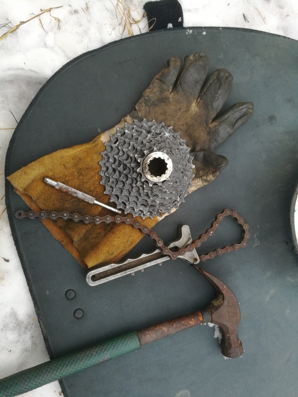

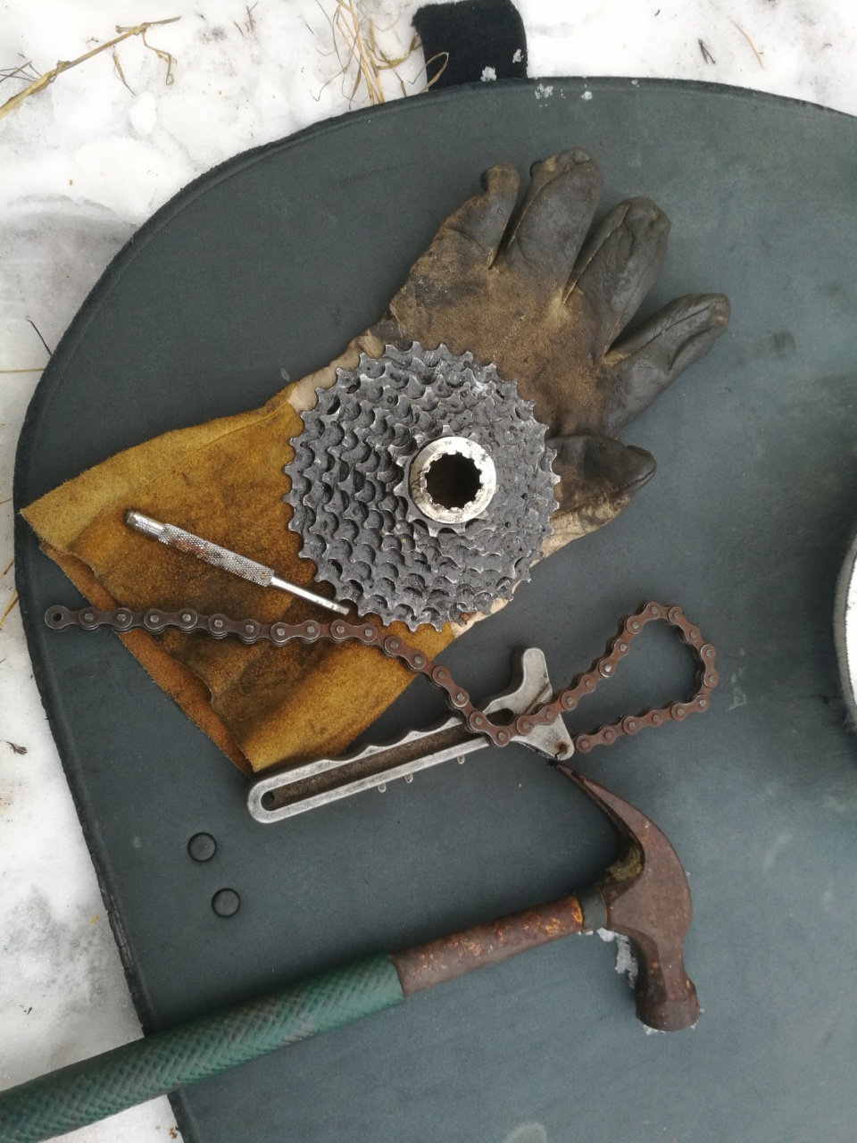

Pakka irtos kuvan työkaluilla.

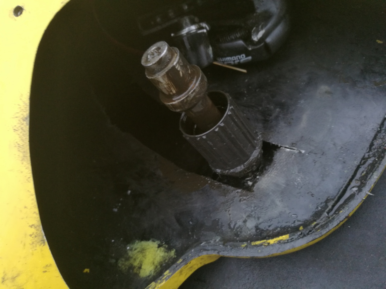

Vapaaratas on vissiinkin suunniteltu otettavaksi toistakautta pois tai akseli pitäs saada ensin irti.
Nuuka ja saita diy-mies minussa heräsi jos sais akselin viel ehjänä irti ja korjattua ;)
Muok. Eiku täytyyhän tuon holkin liikkua tuossa akselilla?
No nyt olet voiton puolella :) Tuohon pääsee tarjoamaan irrotusöljyä, lämpöä ja ulosvetäjää.
Oletan kiinnitysmutterista tuon akselin olevan samaa mallia kuin Velomobielin ohjeessa. Saukin videossa on akseli kiinnitetty kahden mutterin ja pultin sijaan yhdellä akselin läpiavattavalla pultilla sekä olakkeella. En löytänyt mainintaa ketjusta, niin kysyn että avasithan kiekon puolen lukituspultin ennen kuin käytit ulosvetäjää?

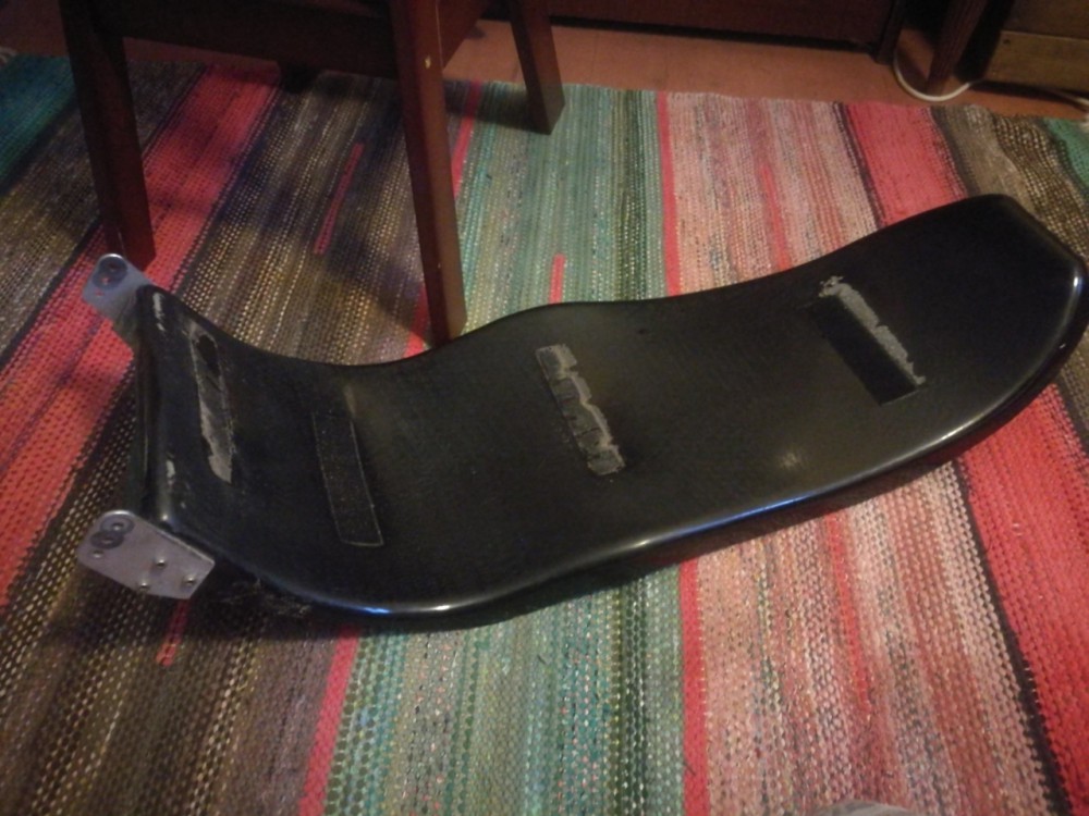

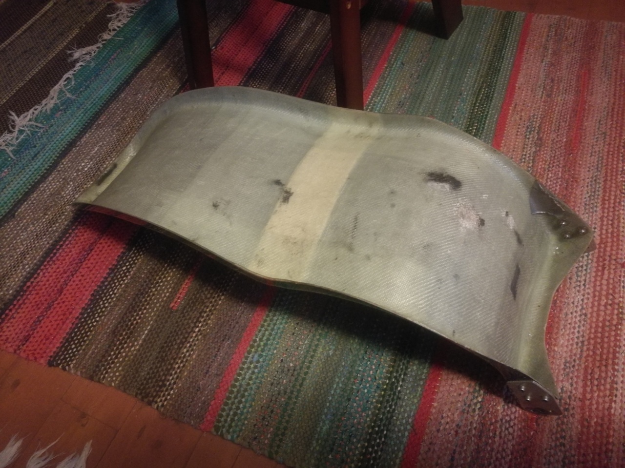

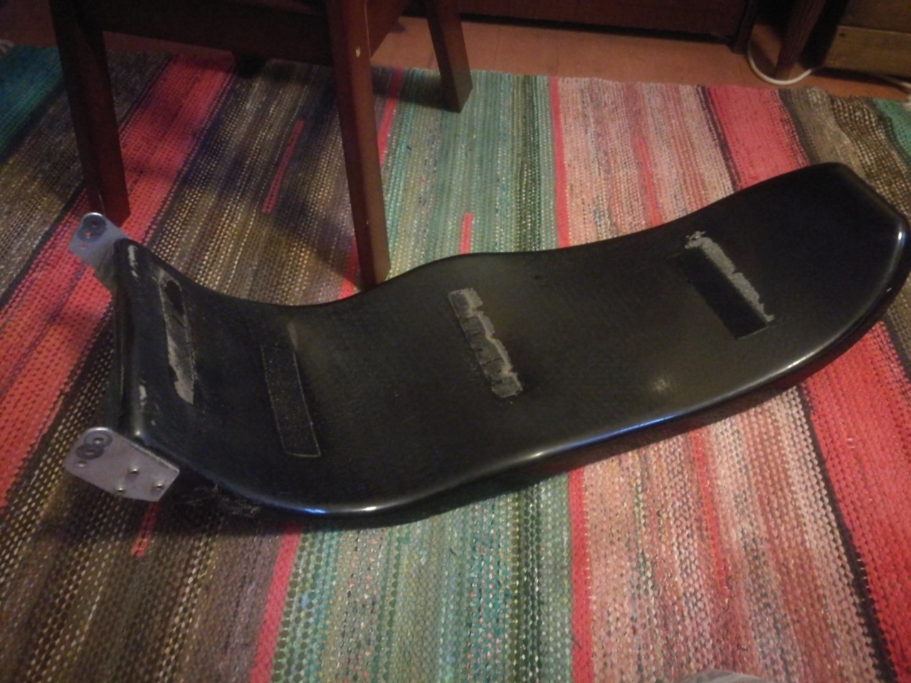

Kun pyörä on remontissa, vois yrittää tehdä soihen samalla paremman penkin. Alkuperänen penkkihän on muuten miulle sopiva mutt mielestäni istuin osa on liian leveä edestä - reidet ottaa polkiessa penkkiin. Tekis siis mieli muotoilla uus, samalla joutus miettimään penkin kiinnityksen ainakin edestä kokonaan uusiks. Questin penkinkiinnike on aika järee, vaikkei se aliinisena varmaan kauheesti painakaan.
Esimerkiksi Milanin penkkiä oon ihastellu kun penkki on hyvin kevyt ja se irtoo paikaltaan ihan vaan nostamalla. Questin penkki pitää tukea jollain ylös jos vaikka penkoo tavaroita penkin takaa. Questin pohja ei varmaankaan tuollaisenaan kestä penkin asennusta suoraan pohjaan kiinni?
Penkin etukiinnike
Penkin etukiinnike
Tuossa tuo kiinnike, uuden penkin vois ehkä kiinnittää suoraan runkoputkeen.
Viimeksi muokannut PW, 04 Joulu 2019, 15:33. Yhteensä muokattu 1 kertaa.
ps sulla on erittäin hyvä "ketjuruoska".

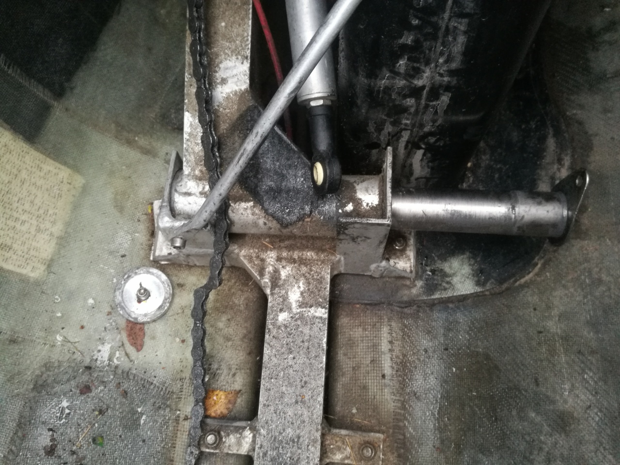

Juu avasin lukituspultin. Liottelen nyt tuota ja yritän huomenna viel irrottaa.
Viestit: 14433
Tuossa akselin päässä on katkennut vetopultin pätkä vielä kiinni. Jos aiot käyttää akselia vielä uudeelleen, pitää se irrottaa reiästään, johon se on kuulemma kierreliimalla asennettu. Kierreliimat lähtevät irti kuumentamalla.
Jos aiot käyttää tuota akselia, voit yhtä hyvin kuumentaa akselin pään tuossa paikallaan, vaikka pikku töhöllä. Jos katkennut pultti lähtee irti, voit jatkaa irrotustyötä kiertämällä sen paikalle kierretangon ja päälle putken, joka työntää pakan holkin reunasta kiekon irti. Tuo sama kuumennus menee akselin kautta kiekon puolelle ja helpottaa siellä irrotustyötä alumiinisesta navasta. Tällainen epäsuora kuumentaminen ei riko pinnasuojaa, kun tuossa on välissä lasikuituseinä. Kannattaa silti puhallella hiustenkuivaajalla napa niin kuumaksi kuin hiustenkuivaajalla saat, ennen kuin vedät.
Tukivarren reikään käyvän holkin irrottamisessa kannattaa akselin antaa jäähtyä kunnolla ja pikku töhöllä mahdollisimman läheltä holkkia yrittää sitä äkkiä saada lämpenemään ennen kuin akseli, kun ensin on asentanut ulosvetäjän paikoilleen ja kiristänyt vedolle. Koska holkki on terästä, kuten akselikin, vain lämpötilaero holkin ja akselin välillä saa sen irtoamaan. Eli vedä ennen kuin lämpö menee akseiin. Jos ei lähde heti, pitää odottaa akseli aivan kylmäks, ennen kuin yrität uudelleen, sillä jäähtymisvaiheessa holkki on kylmempi kuin akseli ja homma ahdistaa vieläkin enemmän.
Fiksu vetäisi tietenkin ensin tuon holkin irti, kun akseli on yön jäljiltä kylmä. Vetotyökalut kiinni ja kireälle ja töhöllä holkin kylkeen. Kun lähtee irti, voi akselin pään kuumentamista jatkaa katkenneen pultin irrottamiseksi.
Ai niin, tuon pultin irrottamiseksi tarvitset vastakierretapin, poran ja merkkauspuikon, jonka avulla osut poralla keskelle pulttia.

Penkkiä rupesin ihmettelemään, tai sen uuden version tekemistä. Tuo on malliltaan muuten hyvä, paitsi istuimen etuosaa kaventaisin reisien alta, olisko helpointa tehdä kuidusta ensin muotti tuon penkin päällä ja muokata sitä muottia sitten niin, ett tuon istuin osan saa mieleiseks? Tekis siis nuo kääntyvät tukireunat eteen erikseen?
Viestit: 17997
Tai jos laminois nurjalle puolelle, sais suoraan penkin - ei tartteis muottia tehdä.
