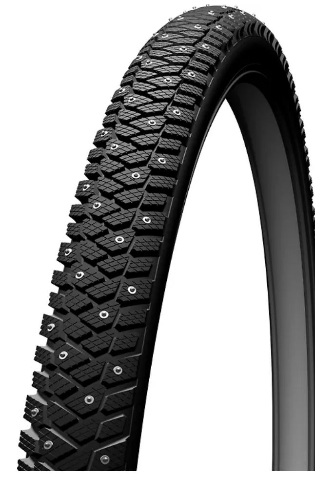

Siinä alkaa vanteen reuna hiertämään ulkorengasta rikki reunalangan vierestä kun laitat riittävän pulleat renkaat. Et jos käytät lähelle 100€/kpl nastarenkaita talvella ja keväällä huomaat että on hiertyneet osasta kankaista läpi niin voi alkaa pikkuisen kettuttamaan. Olen nähnyt kun näin on käynyt.
Tässä vielä havainnollistava kuva tuon hankautumisen syystä.

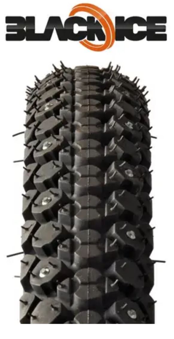

Kuvio näyttää aika korkealta, ja se on mielestäni paras pistosuojaus sepeliä vastaan. Ei myöskään näytä olevan yhtä kapeita rakoja kuin Marathon Winterissä, joihin sepeli voi tarttua ja hiljalleen puristua kumin läpi.
Viestit: 7579
janx kirjoitti: 15 Marras 2024, 17:40
Puuilon myymä BlackIce nastarengas oli hyväntuntuinen halpisrenkaaksi. Pistosuojausta siinä ei ole, mutta pitää laittaa itse.
Tuossa väitetään, että pistosuojaus olisi?
Viestit: 4085
Renkaan mainoksessa lukee et on pistosuojaus niin se on vähän kuin sanot et löysit rahaa. Määrällä on aika iso merkitys et kuinka paljon siitä on iloa
Viestit: 5491
Jos pintakuvion nappulat näkyy kumin sisäpinnassa, oletan pistosuojauksen olevan enemmän nimellinen. Yleensä tuo suojaus on siellä välissä.

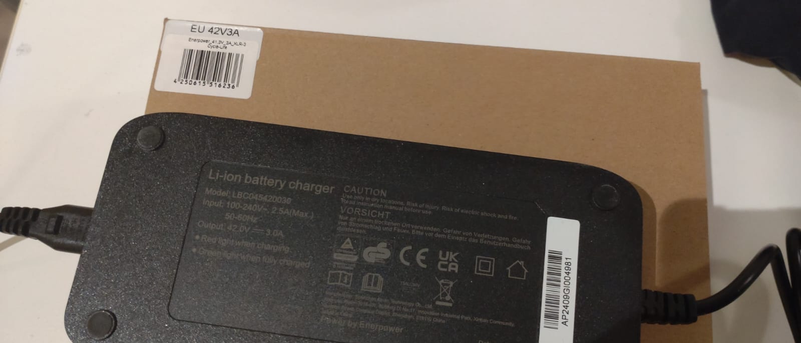

Tilasin tänään puuttuvat osat Pompula junioriin. Siitä tulee 10s3p (akut 10 sarjassa ja 3 rinnan) luultavasti. Isoveli Pompulasta lisää täällä.
Lisäksi tänään tuli 2 laturia.
"Enerpower (Atnen) Cycle-Life Charger 41.3V 3A for 36V Batteries Li-Ion" (printit kertoo muuta, joten pitää vielä mitata)
https://enerprof.de/en/Enerpower-Atnen- ... Ion/106702
"2A Atnen Charger 42V DCJ 5.5 mm for 36V Batteries Li-Ion (DB, GS, UL)"
https://enerprof.de/en/Chargers-Power-S ... n-DB-GS-UL

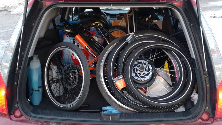

Miten niin kestää. Kaivoin pyörää sen säilytyspaikasta tunnin ulos. Jännästi tuntuu 10 neliön huone tilavalta, kun sieltä ottaa ulos yhden polkupyörän ja puolen kuution verran oheistavaraa. :lol:
Nyt ne pitäisi saada mahtumaan farmariautoon ja viedä kokoamispaikalle.
Viestit: 5491
Kolmisen tuntia ajatuksesta ollaankin jo kätevästi kokoamispaikan pihalla kamat autossa. Mitään ei olla vielä varsinaisesti tehty.
Viestit: 5491
Sain kamat autosta ja sitten pitikin jo mennä. Helppo raportti.
Viestit: 7579
Nyt kyllä vaaditaan hieman selitystä. Edellisellä sivulla kehut tilanneesi Yosen 350w avustajan, mutta tuo kuvan suoravetomörkömoottori on kyllä ihan jotain muuta :wink:
