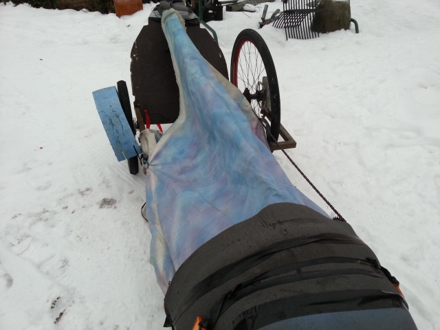

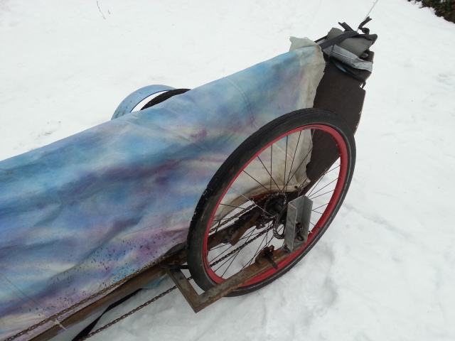

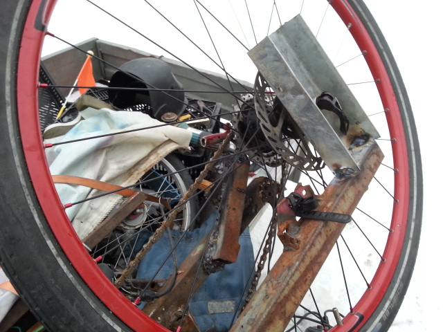

Lievää rakentelu intoa löysin ja hitsailin 622 kiekolle droppareita ym. tukirakenteita. Takaosan tukirautaa pitää muokata viel, ett vaihteensiirtäjä mahtuu liikkumaan.
Viestit: 17981
Re: Kolmipyörä
Sain vaihteet ja istuimen paikoilleen, korttelin ympäri hangessa polkasin. Eihän tuosta viel kummosia testituloksia kirjotella mutt pyöriihän 622 kiekko paremmin pöpperössä. Nopeutta ei enää rajota pieni kiekko, nyt se on kuskista kiinni - selittelyt liian pienestä vaihdeskaalasta voi unohtaa :mrgreen:
Renkaan yli näkeekin viel ihan hyvin sivulle. Näyttää ku ois asennettu "vauhtipyörä" tähän kinneriin :mrgreen:
Normaalitilanne, jarrut puuttuu - eli levyjarrulle kiinnike, ni pääsis taas kinneröimään.
