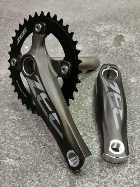

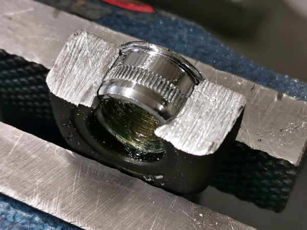

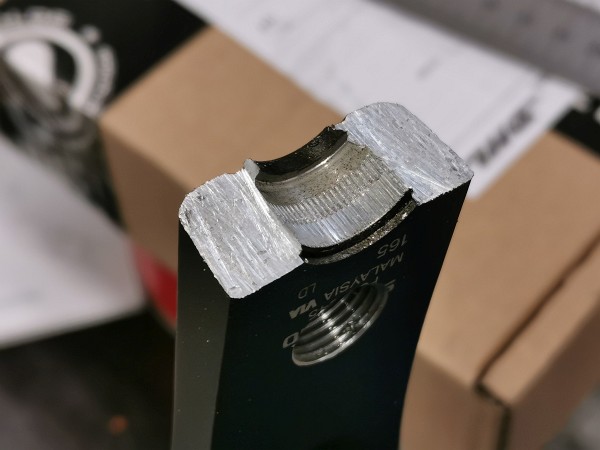

Shimano Zee -sarja jatkuu (165 -> 140 mm), foorumin ulkopuolelle pystäriin nämäkin.
Sahailin alkuperäiset kierreholkit näkösälle. Tuollaiset järeät ja kestävät niiden pitäisi ollakin. Vaan tuommoisenaan eivät pysyisi kiinni ontoissa kammissa...

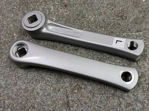

Pojalle tekasin nojakkiin ungefäär 140 miliset. Ihan pylväsporanoneella hole ja väkisin panemalla vanhalla hieman modatulla polkimella jenkat. Nallelta tulleesta romulaarista löyty passelit - mikälie aihiot.
Pitkäthän ne keskenkasvuselle on.. Mut jos ei tykkää nii saan ehkä sit itelleni yhden koon lisää valikoimaan :D

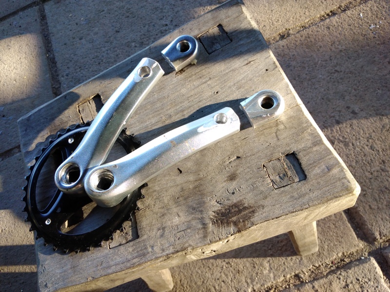

Laitetaas nämä tännekin ketjuun, ennen kuin kokonaan unohtuu: janxille lyhennetty 148-milliset, aihioina jotkut vanhat 170 mm SR Sakaet:
