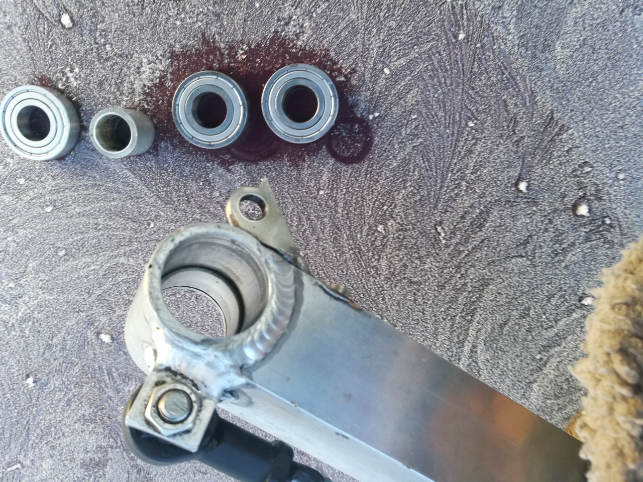

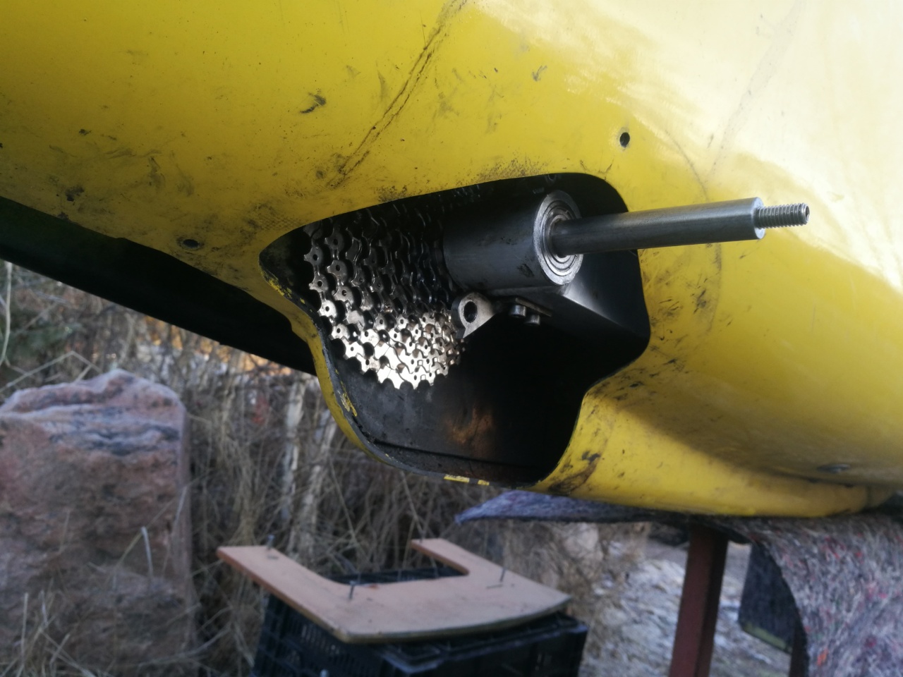

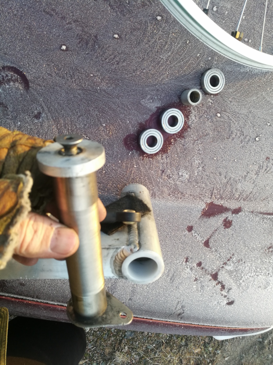

Osat tuli :) kuvassa akseli ja pakka, holkkeineen, prikkoineen ja pultteineen/muttereineen. Kolme laakeria tukivarteen. Pakasta pilkistää alumiiniholkki.
Josko noita huomenna koittas asennella, hyvää keliä lupaili - tarkenee ehkä ulkona näpertää.
Tammikuun kinneröinti mielessä ;)
Ota nyt hyviä kuvia myös akselin päistä ja päihin liittyvistä osista, tai vaikka video, jossa pyörittelet osaa kameran edessä ja ruuvailet irti mitä saat. :P

takahaarukan laakeripesä

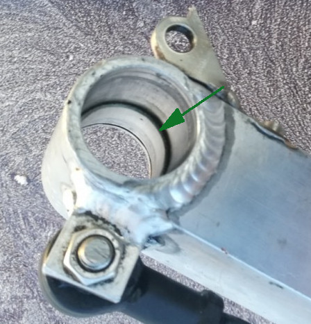

Laakeripesässä on ulkokooli, onneksi en yrittänyt lyödä kaikkia laakereita kerralla läpi. Ulkopuolella (oikea) on yksi laakeri ja sisällä kaksi, välissä tuo alumiiniholkki.
Takahaarukan nivel
Takahaarukan nivel
Haarukan nivelakseli, haarukassa muoviholkit liukulaakereina.

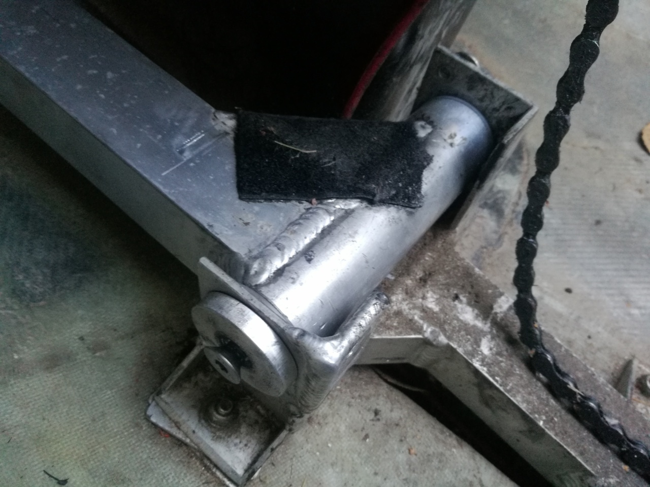

Onko tuon takaheilurin laakeripesän ulkokoolien välissä oleva harjanne erillinen ja paikoilleen hitsattu tai liimattu, vaiko sorvaamalla paikoilleen jätetty.

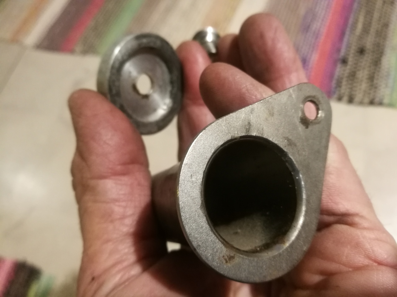

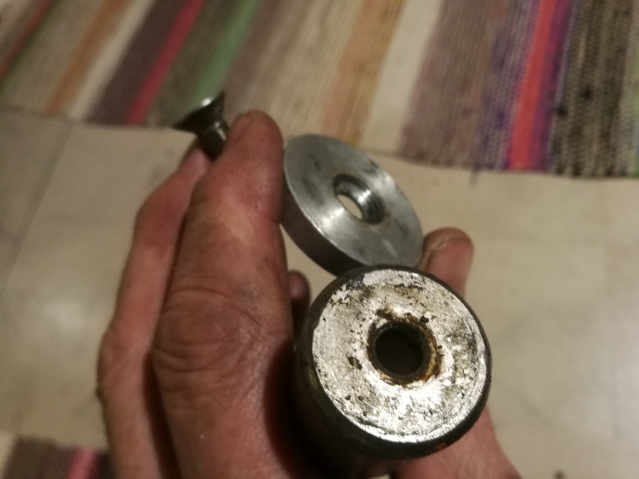

Mihin kiertyy kiinni tuo heilurin akselin kuvan yläpään paksun aluslevyn keskeltä pistävä ruuvi. Eli mitä on prikan alla.
Miun arvaus on, ett se olis sorvattu.

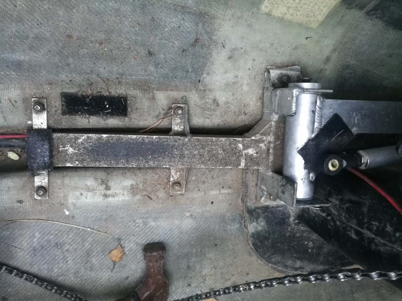

Tuossa runko jossa heilurinnivel on kiinni.

Heilurin kiinnittävän akselin päässä (kuvassa yläpäässä) olevan prikan alla oleva rajebbe on vielä epäselvä. Mihin prikan kiinnittävä ruuvi kierretään. Onko akseliputkeen hitsattu mutteri sisälle, vai meneekö tuo ruuvi läpi asti sinne hitsattuun laippalevyyn.
Ei mene ruuvi läpi, siinä mutteri keskellä tai kierre kuitenkin - taas en niin tarkkaan kattonu/painanu päähäni.

Eli pää hitsattu umpeen ja siihen kierteytetty reikä. Ok. Minä näitä kyselen siksi, kun tuollaisia sokkia on tarvittu muun muassa MBB emäputken laakeroinneissa. On hyvä nähdä, mihin muut suunnittelijat ovat päätyneet. Minusta tuo molempien päiden hitsaaminen umpeen on kyllä hieman liioiteltua. Kallis tapa.
Millainen se rataspakan sisälle pantava holkki oli. Oliko siinä joku paksunnos ja ohuempi pää, joka pisti ulos pikkurattaan sisältä, kun ei tullut vetämällä ulos. Mihin se vastasi siellä kasettipakan sisällä.

Tuossa vielä haarukan nivelakseli molemmista päistä, vain toinen siis ummessa.
Pakan sisällä oleva holkki on paksumpi toisesta päästään, siksi juuri ei tule ulos. En tiedä mihin vastaa, vapaarattaan päähän kai. Pakka oli valmiiks kasattu, ni en ruvennu purkamaan.

Tämä viimeinen kuvapari oli todella valaiseva. Tuo takaheilurin pistoakseli on kyllä erittäin työläästi tehty. Molempiin päihin hitsataan laipat ja tulpat porataan ja kierteytetään ja prikkaankin on vielä pitänyt sorvata ura putken päälle. Eikös uudessa hiilikuituisessa takaheilurissa ole kaksi erillistä korvakeniveltä tyvipään reunoissa ja pelkät pultit akseleina. Vai sekoitanko johonkin muuhun malliin.
