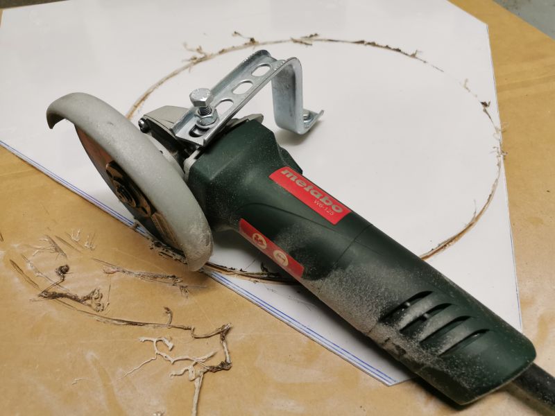

Viikonlopun saldo tuulilasikiekon kehittelyssä oli paljon aiheen parissa kulutettua aikaa ja yksi kärähtänyt sähkömoottori. Toimivaa versiota kiekkotsydeemistä en vielä saanut aikaiseksi.
Tein uuden kiekon 2 mm paksusta polykarbonaatista, jonka leikkaaminen ei onnistu saksilla. Lasten apupyörän tukiraudasta syntyi ohjuri rälläkälle, jolla leikkuu sujuikin jo paremmin. Täydellisen pyöreä kiekosta ei tullut, sillä 2 mm paksu katkaisulaikka jousti hieman sivusuunnassa. Suht hyvä kuitenkin, ja melkein edellisen kiekon kokoinenkin (halkaisija vähän vajaa 36 cm).
Kiekon paksuuden tuplaus tuplasi myös massan, ja tämä oli liikaa moottorille, pyörimisnopeus hyytyi. Lisäsin toisen akkukennon sarjaan, no sitähän moottori ei sitten kestänyt kauaa. Koska kyseessä oli isoin ostamistani pikkumoottoreista, niin jotain muuta tarvi etsiä tilalle.
Elintenluovuttajaksi joutui vanha rikkaimuri, jonka sisältä löytyi pari kertaluokkaa isompi moottori. Katsotaan mitä siitä syntyy, vai syntyykö mitään.
Näin toteutettuna, eli moottori suoraan kiekon keskellä (ja kiekon ollessa näin massiivinen), moottorin pitäisi olla vääntävä ja pienikierroksinen. Muussa tapauksessa suoraveto ei toimi, pitää saada "alennusvaihde" moottorin ja kiekon väliin. Sellaisen kehittely käynnissä, pari erityyppistä toteutustapaa mielessä.
Sen tuolla paksummalla kiekolla kerkesin kokeilla, että kiekon pitää vieläkin olla aika kaukana tuulilasista, jottei ajettaessa hälpi kiinni. 8 mm väli ei riittänyt, ja 10 mm lisää oli ehkä jo liiottelua... Pyörivällä kiekolla on hitausmomenttia, eikä se tahdo heilua samaa tahtia kinnerin kanssa epätasaisuuksissa. Sekä tuulilasi sekä kiekko joustavat, nyt kiekko toki vähemmän kuin aiemmin. Ison välin takia väliin valuu sateessa reilusti vettä, eikä kaukana tuulilasista olevan kiekon ilmavirta riitä liikuttamaan pisaroita pois.
