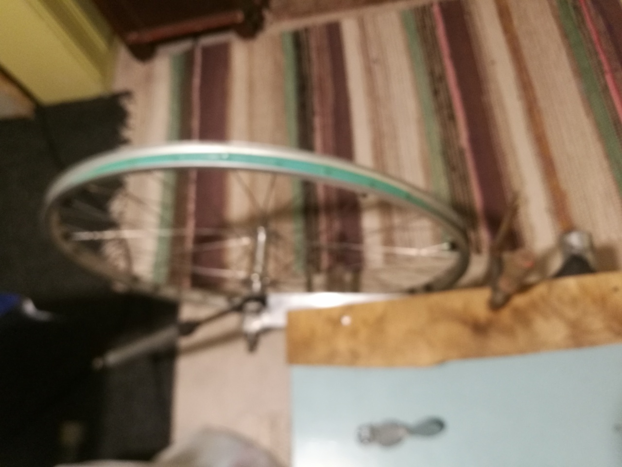

Otinpa vielä tukivarren irti ja puristin sen tuoliin kiinni - kiekko akselille josko tuossa vois pinnoja kiristellä ja vannetta oikoa, ei se ihan täydellinen ole.

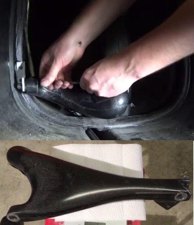

Joo, oli se niin, että Uudessa Questissa takaheiluri on laakeroitu kahdella erillisellä korvakenivelellä.
Saukin Questin takaheiluri.jpg (95.7 KiB) Katsottu 5710 kertaa

Vanteessa oli pientä heittoa kun aloitin ja pikkuhiljaa kiristelin heittojen kohdalta - nyt on miun tekemäks "hito" suora ;) Pinnatkin on paljon kireemmällä mut ei suinkaan kaikki ole samassa kireydessä - sormituntumalla. Kannattaako enää mitään tehdä? Pystyheittoa on yhdessä kohtaa n. milli ei taida persuksissa juuri tuntua?
Viestit: 14433
Onneksi olkoon. Kiekko alle vaan ja kovaa ajoa.

Tämä viimeinen kuvapari oli todella valaiseva. Tuo takaheilurin pistoakseli on kyllä erittäin työläästi tehty. Molempiin päihin hitsataan laipat ja tulpat porataan ja kierteytetään ja prikkaankin on vielä pitänyt sorvata ura putken päälle.
Niin, eikös tuo pysys paikallaan, pelkästään tuolla korvakkeesta kiinnitettävällä pikkuruuvilla kuten meijän ohjausakselikin?
Tuota nivelputkea on vielä keskeltä ohennettu sorvissa - kevennystarkotuksessako :?
Viestit: 14433
Näinhän se on, kyllä se pysyisi ilman prikkaa ja ruuvia ja toisen pään tulppaamista ja kierrereikää.
Kevennyksen (sorvaus) tarkoitus lienee helpottaa asentamista. Jos noin pitkä akseli olisi tasapaksu, sen pitäisi olla täysin suorassa reikien läpi pujotettaessa. Nyt riittää, että se on suorassa aloittaessa ja lopettaessa. Väliosa menee helpommin. Tämä järjestely mahdollistaa tarkemmat nivelreiät ja pienemmän välyksen, eli vähemmän klappia takaheiluriin.
Vielä vähemmän klappia jää uudessa systeemissä, jossa akselista on jäljellä vain päät ja nekin selvästi kauempana toisistaan (välys ei aiheuta niin suurta liikettä). Kehitys kehittyy. :)

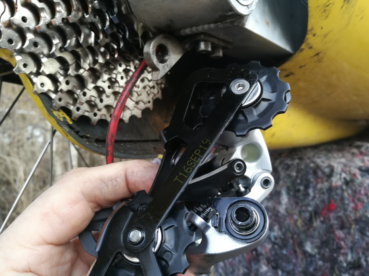

Pari ongelmaa kasauksen edistyessä, vaihdevaijerin pistin vaihtoon koska vanhan rispaantunut olis ollu vaikee pujottaa uuteen vaihtajaan (ohjurin pienireikä).
Kaupasta 2,10m pitkä vaijeri mutta eihän se riitä ku vanha on yli 10cm pidempi. Kuortakin on vähän huono lyhentää ja mutkia oikoo - ei viittis kainalon alta vetää vaijeria kulkemaan. Mistäs saa pidempiä vaijereita?
Toinen ongelma ku ruuvasin vaihtajaa paikalleen, siihen jäi pieni klappi :? Kyllä ne on yleensä kiristyny ihan tiukaksi :? Ei kai tuohon mitään prikkaa kuulu, joka olis tippunu?
Viestit: 4171
Jonkinlaisen lukitus prikan näköinen kolo tuossa on, mutta se voi olla että se prikka on siinä kuitenkin kuten kuuluu. Yleensä lukitus prikat tuossa ei vaikuta millään tapaa klappiin vaihtajassa koska ne ei kuulu olla puristuksissa.
